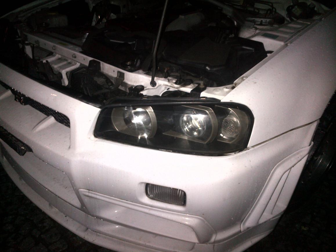

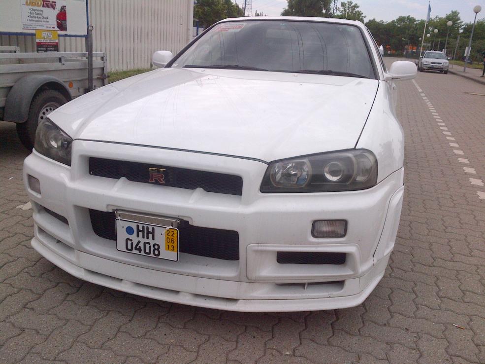

Aber anhand von Bild 1 und 2 könnt ihr ja wirklich den Unterschied erkennen! Die kante vom V-Spec ist defenetiv einen cm länger, das erkennt man sogar auf den Bildern :-)"Beim Beschleunigen müssen die Tränen der Ergriffenheit waagerecht zum Ohr hin abfließen" (Walter Röhrl)

Also ich habe mir das nicht eingebildet :) und der V spec ist BJ 99, einer der allerersten... und original sind die Scheinwerfer auch.... Ich vermess die Dinger auch mal und geb mal die Maße durch. Kann man anhand der Teilenummern vielleicht etwas erkennen?sigpic
Hier ist zwar die Schürze noch nicht wieder vollständig eingehangen, aber der Spalt unten sowie in der Ecke zum Grill (sieht man leider nicht so gut, weil dunkel) und der falsche Dichtungsverlauf überm Standlicht bleiben...
Bei diesem Bild sieht man nochmal wie die Scheinwerfer weiter drin stehen und unten immernoch ein Spalt bleibt...sigpic
