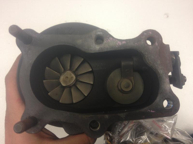

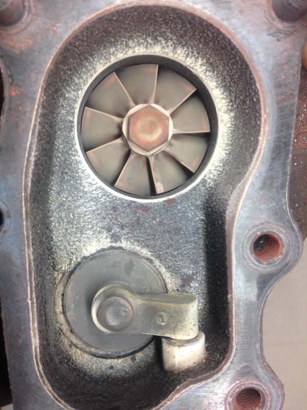

      @Fairplay: bei dem Umbau des OEM Turbos wird sehr wohl ein größeres Abgasrad verbaut. Eine Bearbeitung des Gehäuses muss dementsprechend auch erfolgen.
      In dem Atemzug wird das neue Abgasrad natürlich gegen ein nicht so anfälliges getauscht.
      Hier mal zwei Bilder ausm UK Forum. Ersteres ist ein R33 OEM S1 Turbo und letzteres ein Stage 2 Upgrade:

      Außerdem hier nochmal ein Auszug was bei einer allerdings sehr teuren Variante des Umbaus von turbodynamics gemacht wird:
      MD483 - Stage 4 Hybrid Turbos comprise:
      • Turbocharger modified to fit Garrett “Ballistic Concepts Ball Bearing” CHRA featuring F1 style “Bronze” ball bearing cartridge
      • High flow 60 Trim T04E compressor wheel
      • Re-profiled compressor housing
      • Modified T3 backplate
      • Left Hand thread T34, 77 trim turbine wheel with twin high temp piston ring seals
      • Re-profiled turbine housing with ported wastegate
      • 1 bar actuator fitted as standard
      • Recommended maximum boost level: 28-30 PSI
      • Estimated Power Output: Approx 420 bhp
        Ich kenne den Turbo auf dem 2. Bild doch irgendwoher oO :D
