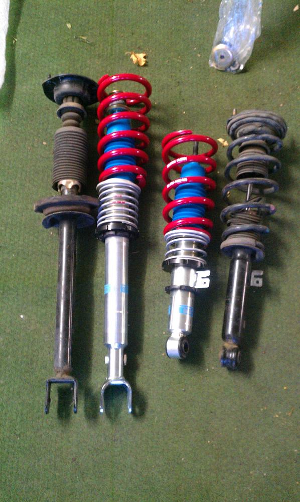

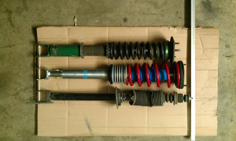

                              hier noch ein paar Vergleichsbilder
Größe: 44,4 KB
ID: 554481Klicke auf die Grafik für eine vergrößerte Ansicht
Größe: 65,5 KB
                              Wie man sieht, ist der hintere Dämpfer identisch mit dem Seriendämpfer, wobei das Tein wesentlich kürzer ist.
                              Es handelt sich auch um die mitgelieferte Feder von Bilstein.... ( also nichts mit anderen Federn, wie in dem anderen Thread behauptet)

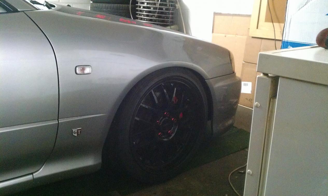

                              Dies ist aber nicht sonderlich schlimm..., im eingebauten Zustand sieht es dann folgendermaßen aus.
Größe: 103,7 KB
                              Es handelt sich allerdings dabei um die tiefste Einstellung des Fahrwerks, der Verstellbereich erlaubt es das Fahrwerk noch 40mm höher zu schrauben, somit ergibt sich auch eine sehr gut fahrbare Einstellung.
