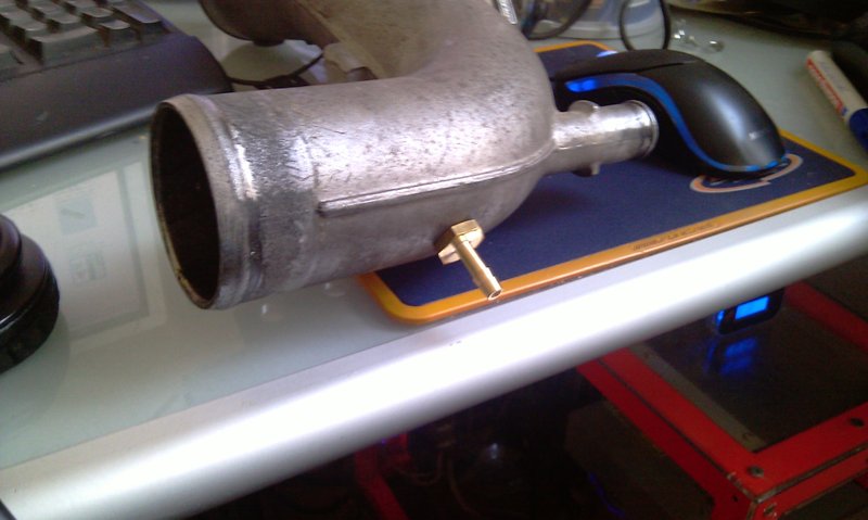

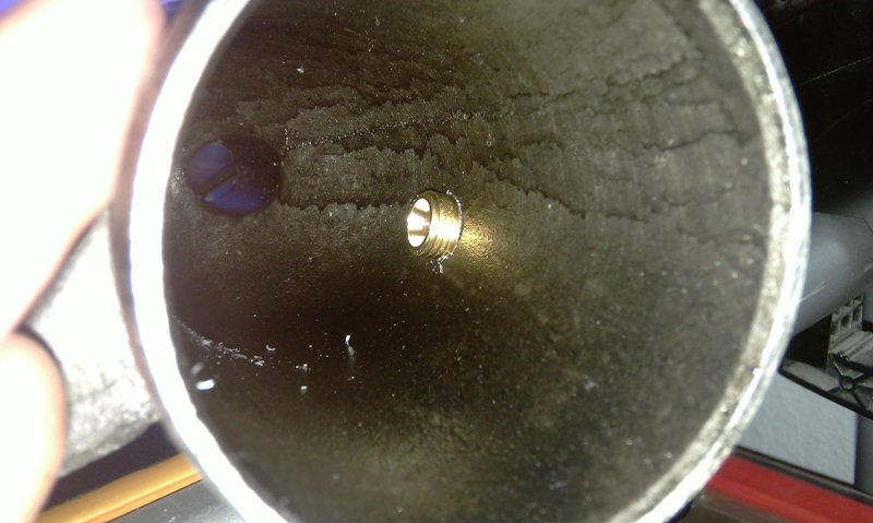

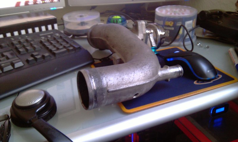

                      Soo

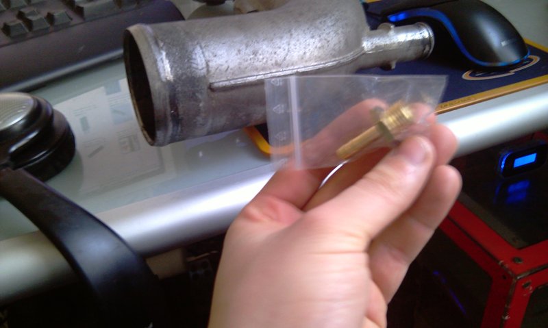

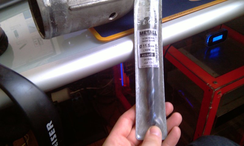

                      Also, ich habe eine Schlauchtülle bestellt, 6mm mit 1/4" Gewinde.

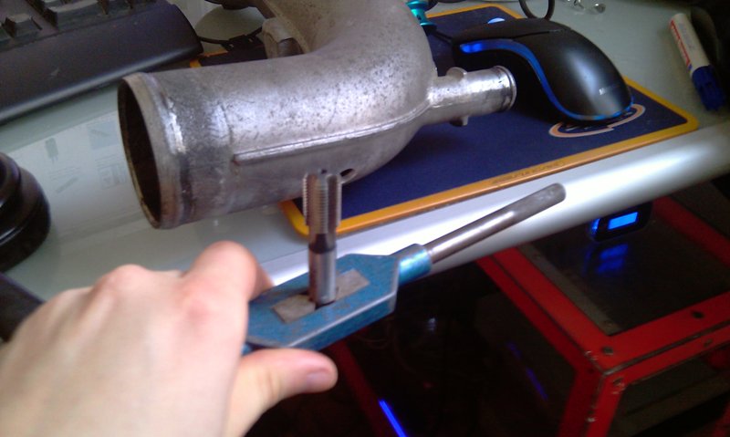

                      Ich habe in mein Ansaug, dort wo auch das BOV montiert ist, mit einem 11,5er Bohrer das Loch vorgebohrt und dann mit einem 1/4" Gewindeschneider das Gewinde für die Tülle reingeschnitten.

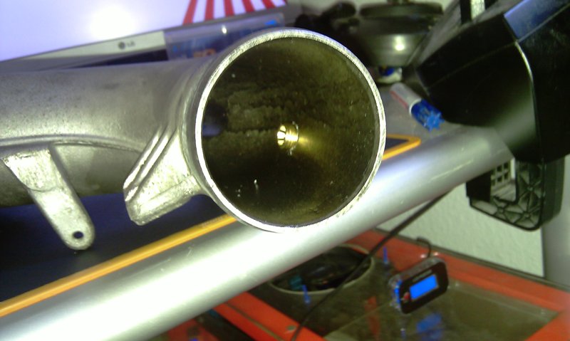

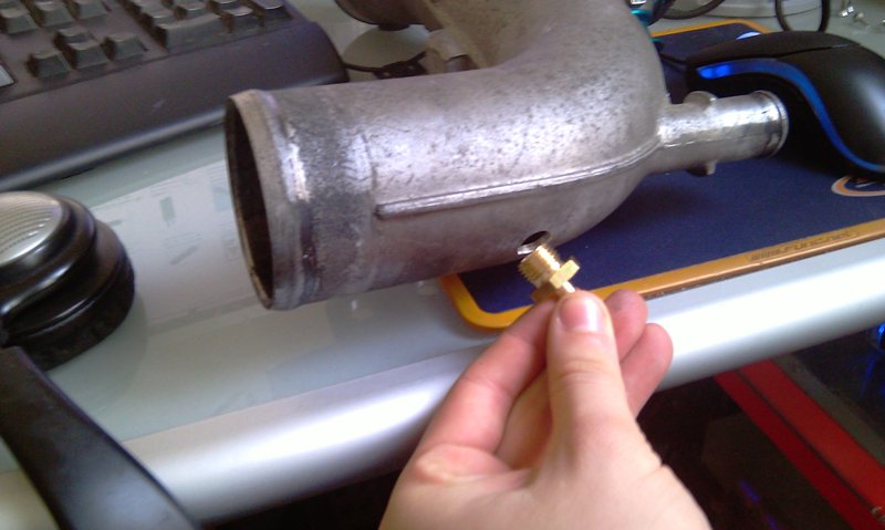

                      Auf den Bildern habe ich erstmal nur getestet ob alles passt. Natürlich werde ich noch den Grat entfernen und einen Gümmidichtring zwischen packen. Ausserdem werde ich in das Gewinde noch Sikaflex reindrücken, das es auch alles wirklich dicht ist.
                      Ausserdem kommt auch noch eine Unterlegscheibe zwischen, dass das Gewinde der Tülle nicht so weit in den Ansaug rein steht.
                        Das teil hängt aber im Moment höchstens mit 1,5 Gewindegängen im Material...
                        Weil Die Einschraubteile haben oben kein Gewinde weil meist noch ein Gummi Ring ran kommt.
                          Jau, darum mein ich ja, kommt noch eine Gummidichtung + Unterlegscheibe drüber. Hab zwischen durch nochmal editiert, stand bestimmt noch nicht da :)

                            Wobei... Nächster Einwand.
                            Ist ja extrem weit vom Turbo entfernt... Sollte so nah wie möglich am Turbo sein. Also auch keine optimale Lösung.
                              Das ist ja das was viele nicht verstehen....orignal ist die druckabnahme näher an der droßelklappe als am turbo!!! Jedoch viele sagen man sollte so nah wie möglich an den Turbo gehen..... Funktioniert zumindest beides jedoch glaube ich wenn die tülle näher an der Drosselklappe ist verändert sich der wärt etwas in ungenaue.

                                Ich habe es aus drei Gründen an der Stelle gemacht:
                                -ich bin besser rangekommen (Faulheit siegt ;) )
                                -keine gerade Fläche, weil Bogen ;)
                                -das Material erschien mir etwas dünner
