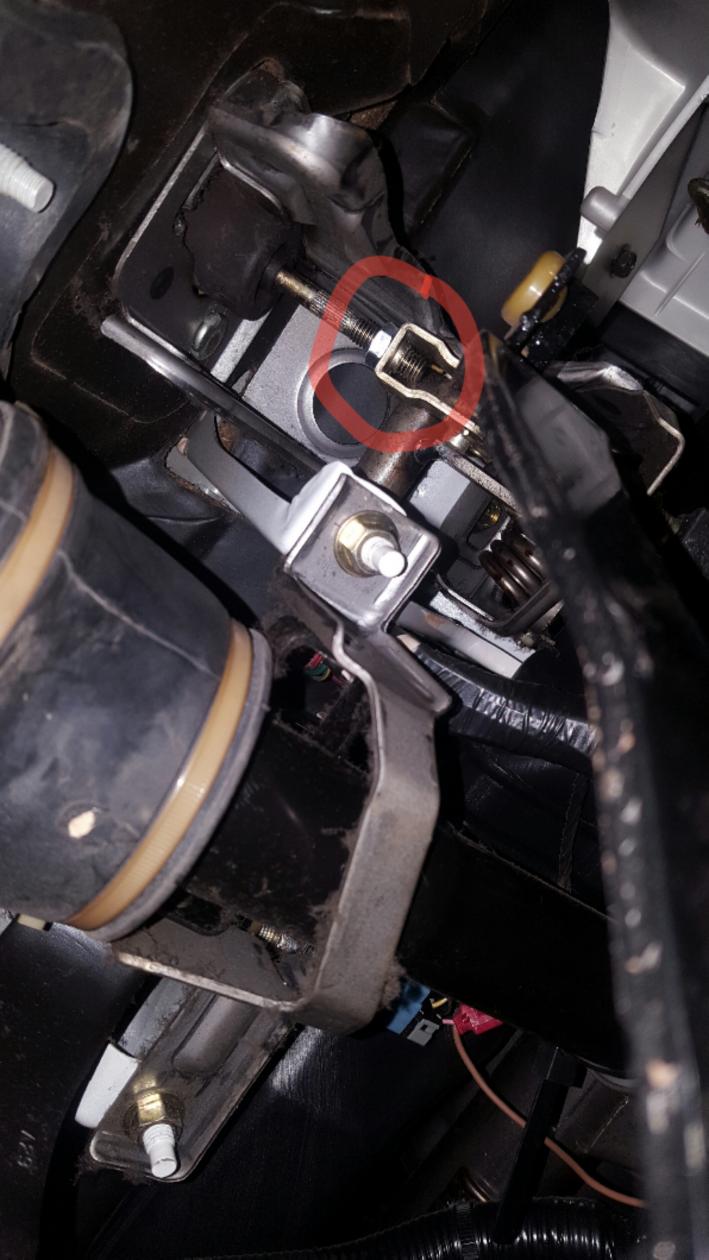

            Mach es dir erstmal einfach und fang oben an.

              Also diese mutter haben wir scho verstellt. Hat net wirklich was gebracht. Es ändert sich doch nur der pedalweg?

                Nicht korrekt. Schließlich betätigt dieser Stift direkt den Kupplungsgeber (bzw ist ja schon Bestandteil davon).
                  Nehmt da mal ein bischen die Vorspannung raus.
                  Wichtig ist halt das die Kupplungszylinder komplett spannungsfrei sind.
                  Kann natürlich nur sein das du dir jetzt schon deine Kupplung damit schon wieder geplättet hast
                    Ok also locker schrauben dann wird der hebelweg länger vom pedal? Falls platt gibts ne neue xD

                      Dreh an dem Stift bis er lockerer wird. Lockerer = Kupplungsgeber wird entlastet.
                      Ich habe vergessen wieviel Leerweg das Pedal haben muss, aber ich meine 2,5cm - 4,5(?)cm.
                      Wieviel Leerweg hast du eingestellt ?
                        Guten Morgen,
                        hab mir des alles noch einmal angesehen, und vielleicht hab ich einen Denkfehler aber, wenn ich die Mutter verändere, verändere ich doch nur den Pedalweg? Die Stange vom Zylinder ändert sich ja nicht egal ob ich Lockerer oder Fester dreh? Der Pedalweg wird nur anders. Korrigiert mich falls ich ein Brett vorm Kopf habe

                          Ja, du hast ein Brett vorm Kopf ;P. Im letzten Beitrag habe ich es schon geschrieben.
                          Was meinst du denn warum man beim Kupplungspedal immer auch einen Leerweg einstellen muss ?
                            Ich wollte eigentlich nichts mehr dazu schreiben aber muß ich jetzt doch. Mit eurem Pedalweg ist Furzegal klar muß Grundeinstellung passen aber nur grob und zwar wegen der Bohrung aus keinem anderen Grund. Oft wird das Pedal sogar so eingestellt das kein Spiel da ist damit man ein minimal längeren Pedalweg hat der aktiv ist.
                            Es ist Furzegal, das System hat nur einen minimalen Vordruck dadurch bleibt auch das Pedal oben. Durch ein schon leicht betätigten Geberzylinder hätte das System soviel Druck das die Kupplung betätigt würde. Wenn man das System entlüftet ist es jedoch wieder normal.
                            Einfach unter dem Auto schauen ob du den Hebel gegen den Nehmerzylinder drücken kannst wenn das geht wird die Kupplung nicht betätigt und mit der Kupplung ist etwas nicht in Ordnung.
                              Durch zu große Vorspannung am Pedal kann es ja passieren, dass der Geberzylinder leichte Vorspannung kriegt und die Kupplung betätigt. Natürlich nicht vollständig.
                              Ich bin auf jeden Fall nicht deiner Meinung, dass das nur für die Bohrung und somit furzegal ist.
                              Wie auch immer: Ich sage nicht, dass das sein Problem sein muss, gerade weil die alte Kupplung ja auch schon geschrottet war.
                              Aber Pedal sollte dennoch korrekt eingestellt sein und ist sehr einfach zu prüfen.
