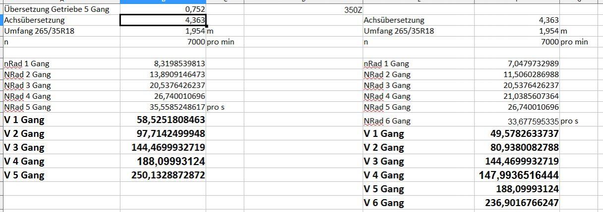

                      Ich komme auf folgende Werte mit:
                      -350Z Getriebe
                      -GTST Diff
                      -265 35 r18
Name: 350z getriebe gtst diff.jpg
Größe: 91,6 KB

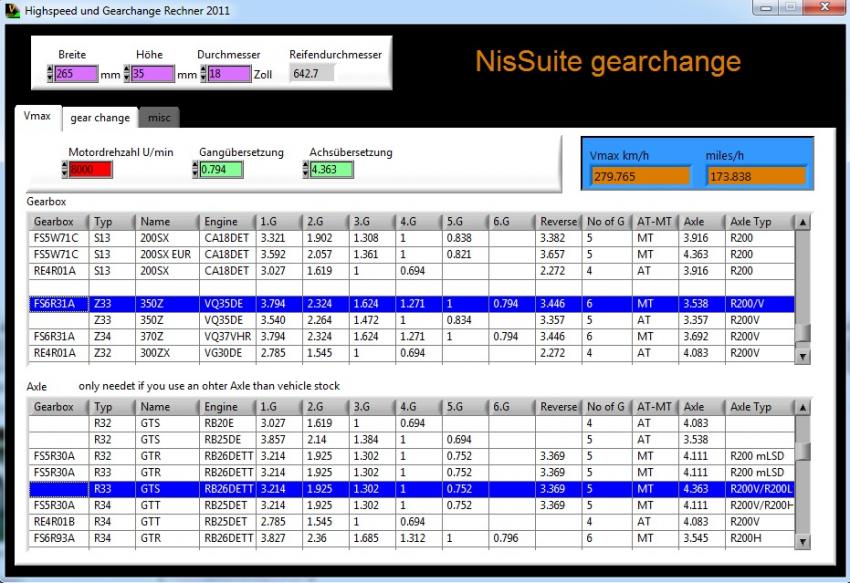

                        @ Kretsche:
                        Hab Dir eine PN gesendet. Kommt eine Änderung des GTST Differentials mit S15 Ring- und Piniongear evtl. auch für Dich in Frage? Mit dem Setup sind im GTST 311km/h möglich.

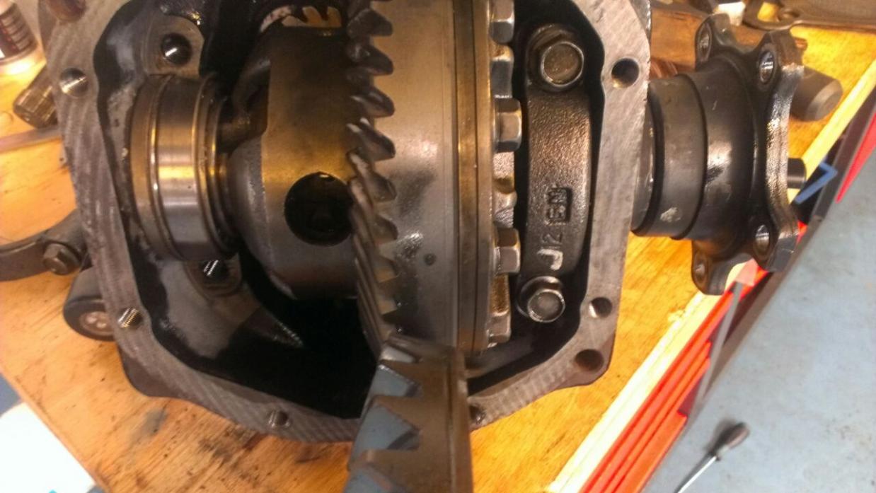

                          geht nicht! Stefan hat auch S15 besorgt wenn es denn S15 war. Und zwar passt die länge der Achsstummel dann nicht mehr man braucht andere. Problem ist das das Tellerrad eine andere dicke hat. Ich suche mal Bilder
                            Hier mit spezial super geil Rechner
Name: R33 GTST Z33 Diff.jpg
Größe: 105,0 KB

                              Hier das Bild vom Diff: Klicke auf die Grafik für eine vergrößerte Ansicht
Ansichten: 3
Größe: 95,5 KB
                              Laut Dino kam es von einer S15.
