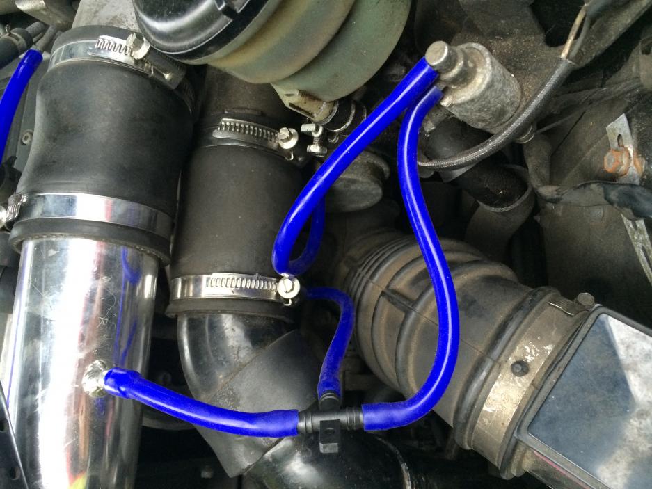

                Also ich habe es jetzt so angeschlossen und habe immer noch das gleiche Problem Klicke auf die Grafik für eine vergrößerte Ansicht
Größe: 96,8 KB
                  Ist auch falsch. Leg das WG mal auf Druck
                  Gruß Kevin
                    wie ist es denn richtig??? ich habs jetzt quasi auch so....
                      Original wird es folgendermaßen angeschlossen:
                      - Schlauch von der Ladeluftverrohrung (zwischen Turbolader und Drosselklappe) an ein T-Stück
                      - Schlauch vom T-Stück zur Druckdose des Wastegate
                      - Schlauch vom T-Stück zum unteren Anschluß des Regelventiles
                      - Schlauch vom oberen Anschluß des Regelventils zum Ansaugschlauch zwischen Luftfilter und Turbolader
