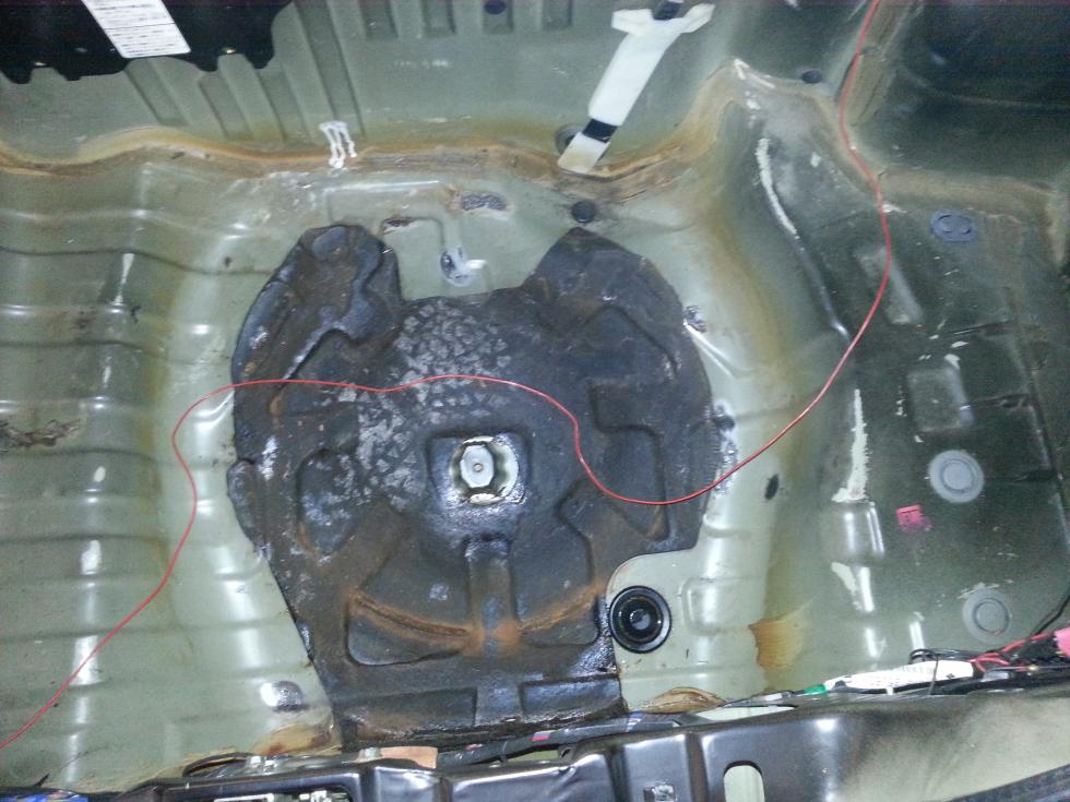

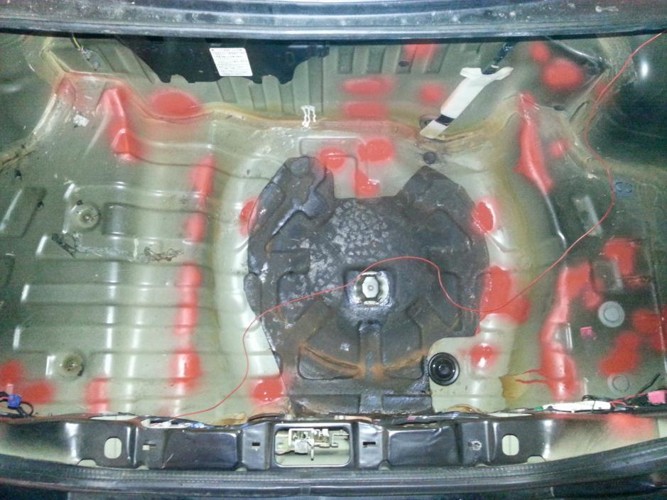

    die erste ausbesserungsarbeiten sind erfolgt. rostbekämpfung im kofferrraum.
    erst 1 tag rostumwandler einwirken lassen. dann mit drahtigel und bürtse abgeschliffen. noch einmal rostumwandler drauf für einen halben tag. alle flächen gesäubert und vorläufig mir rostschutzgrundierung behandelt (auch stellen ohne rost zur vorbeugung). später dieses jahr erfolgt eine komplette lackierung des kofferraums

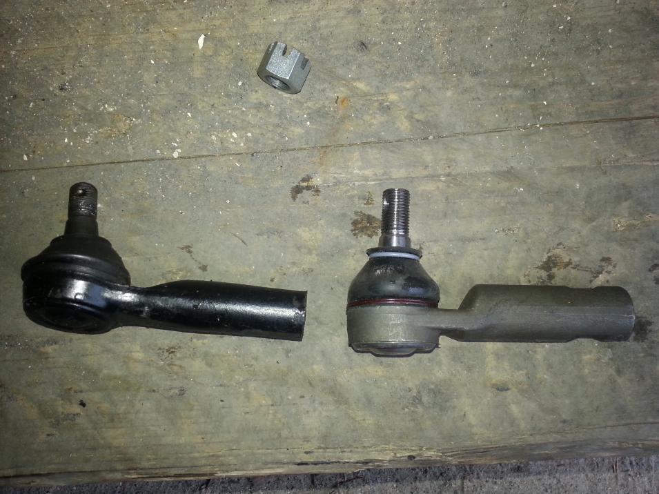

      zuerst das eigentliche ersatzteil:
      Übersicht Teilenummer und Passende Fahrzeuge
      links alt, rechts neu

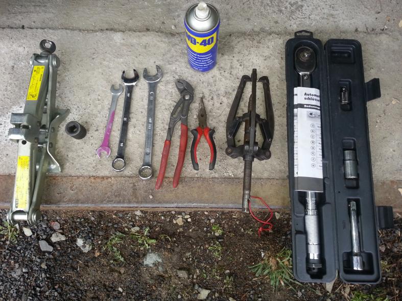

      benötigtes werkzeug:
Größe: 101,2 KB
      -Wagenheber
      -22er Nuss (für Radmuttern)
      -12, 19, 22 Gabelschlüssel
      -Wasserpumpenzange
      -Mechanikerzange oder vergleichbares
      -Abzieher (ohne abzieher braucht man es garnicht erst versuchen, da der spurstangenkopf nach unten herausgenommen werden muss)
      -Drehmomentschlüssel mit 17/19er Nuss
      -WT 40 nur für das ruhige gewissen es zu haben :P
      -(schraubensicherung wer nicht auf die sicherungssplinte vertraut)
      anleitung:
      1: rad abnehmen
      2: splint der kronenmutter gerade biegen und heraushebel (Wasserpumpenzange und Mechanikerzange)
      3: kontermutter an spurstange lösen (im uhrzeigersinn) (19 und 22 Gabelschlüssel)
      4: kronenmutter mit 17er Nuss lösen und aufheben, da beim neuen spurstangenkopf die kronenmutter fast doppelt so groß ist wie beim original und daher nicht passt (oder mit selbstsichernder mutter bestellen)
      5: abzieher befestigen, am besten eine 8er mutter auf den spurstangenkopf legen, für mehr auflagefläche des abziehers. druck auf den spurstangenkopf bringen (12er Gabelschlüssel) (gegebenenfals mit wt40 vorher einsprühen). beim anziehen des abziehers, ab und zu, leicht, seitlich auf den spurstangenkopf klopfen, da man dadurch weniger druck auf den spurstangenkopf ausüben muss. Achtung! spurstangenkopf hüpft mit kraft aus der halterung heraus und gegebenenfalls fliegt auch der abzieher davon, also auf die hände aufpassen
      6: spurstangenkopf von sturstange abdrehen, dabei Umdrehungen merken
      7: neuen spurstangenkopf mit den selben umdrehungen wieder aufschrauben
      8: spurstangenkopf in halterung stecken und die kronenmutter mit 50 NM anziehen (17er Nuss und Drehmomentschlüssel)
      9: kontermutter an spurstange fest anziehen
      10: sicherungssplint einlegen und umbiegen
      11: werkstattbesuch, da die spur neu eingestellt werden muss
      hoffe die anleitung hilft euch. es ist nicht schwer und benötigt ohne erfahrung ca. 2h arbeitszeit

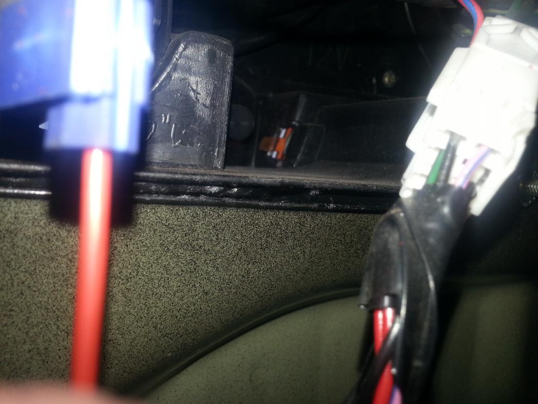

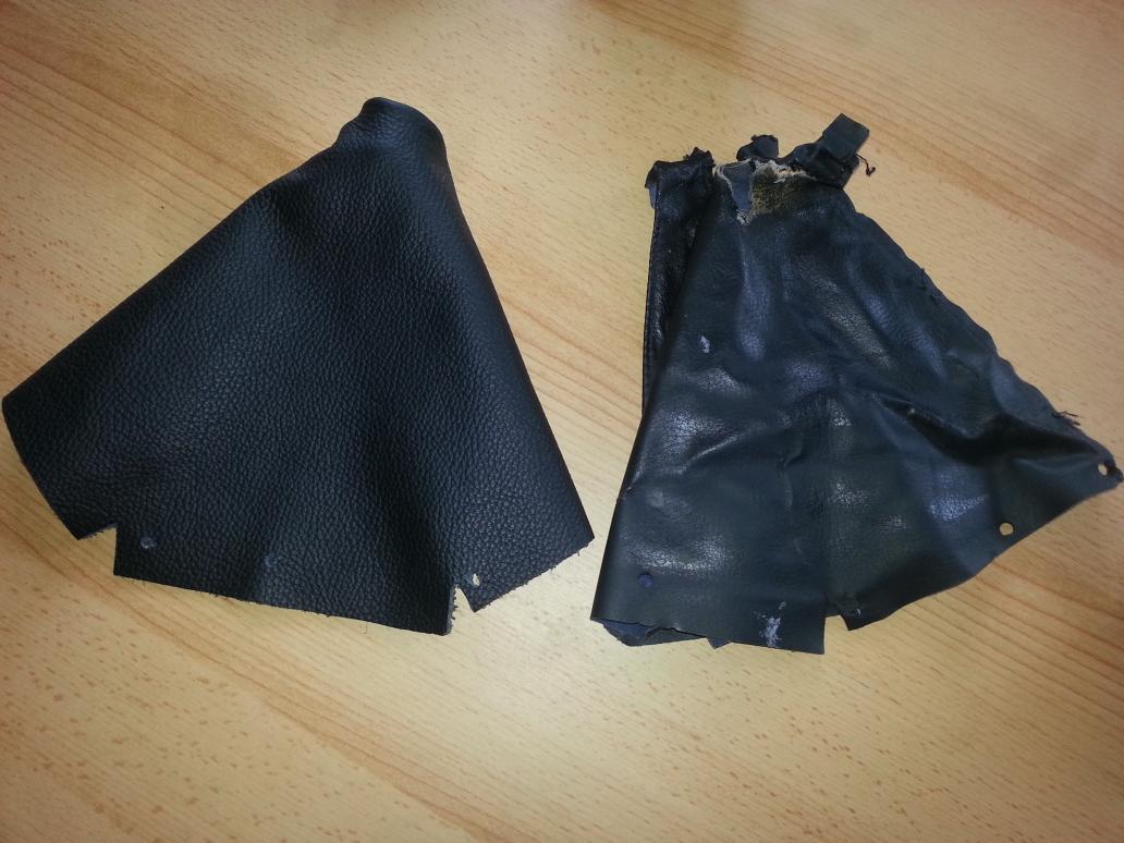

        ein kleines update. servolenkung ist weiterhin defekt da wir nirgends originale schläuche bekommen. ergo wird er demnächst hochgebockt und die schläuche demontiert um neue anfertigen zu lassen.
        es geht trotzdem weiter:
        -ein neuer handgenäherter schaltsack aus echtleder kommt dazu

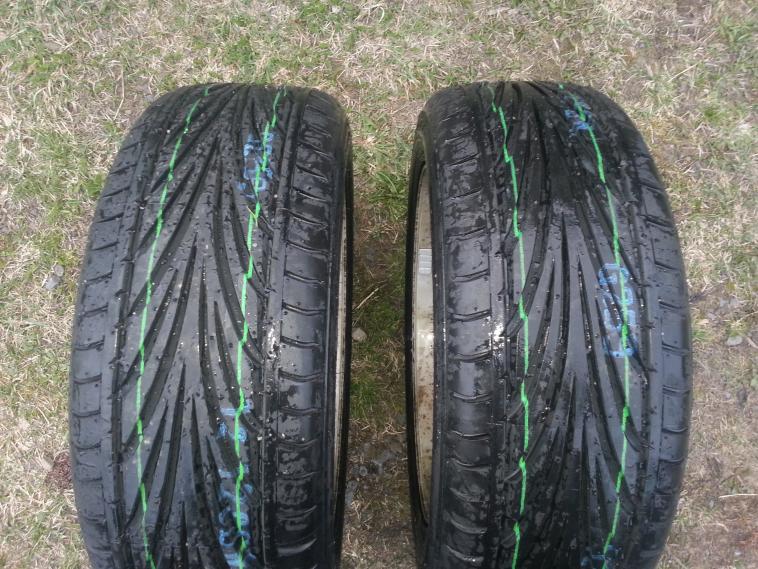

        -2x Toyo Proxes T1-R 205/55R16 91 W ZR auf der hinterachse

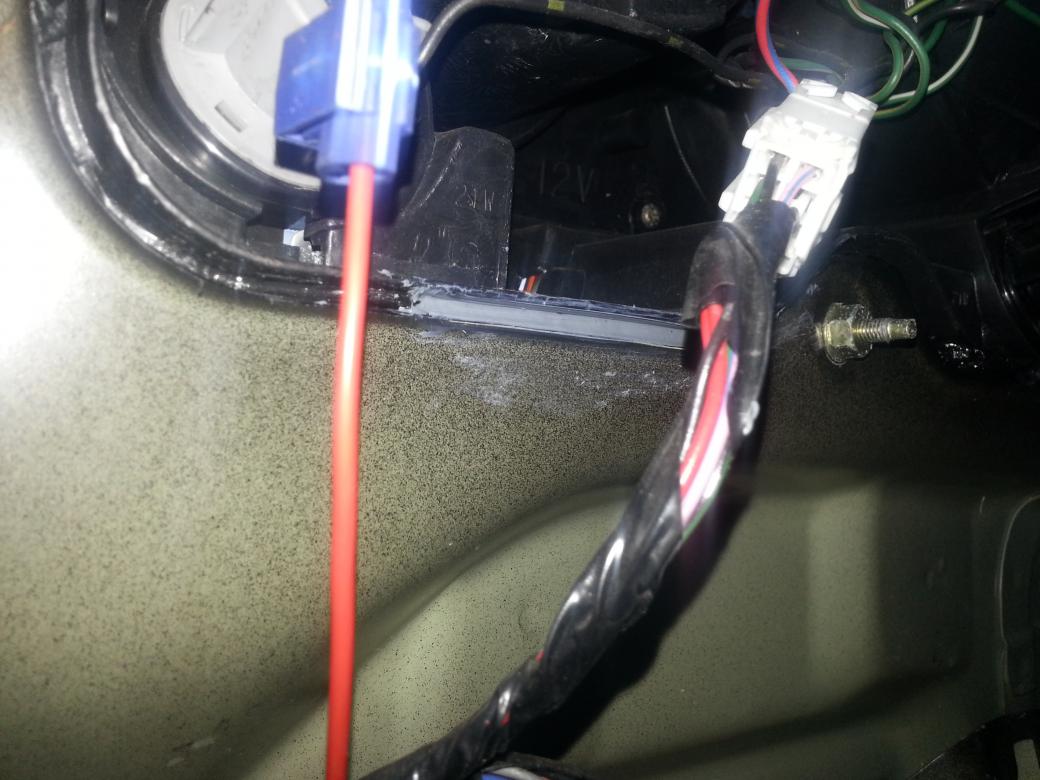

        -abdichten des linken hinteren scheinwerfers (bekanntes problem des wasser eindringens)
        ob es wirklich dicht ist weis ich noch nicht. das werden die nächsten tage zeigen.
        zudem steht er in der werkstatt zum spur einstellen.
        steht nur die servolenkung neuem tüv im weg und ich hoffe der prüfer lässt mit sich reden
