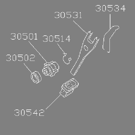

    Hier ist nen Bildchen

        also wenn ich das richtig erkenne ist
        30502 das ausrücklager
        30542 die dichtung für den hebel
        30531 der hebel selbst
        was ist 30534? soll das diese stelle im getriebe sein wo der hebel aufliegt ?
        hat jemand 30501 und 30514 rumliegen ? oder gibts sowas günstig und schnell neu ?
            und hat jemand sowas rumliegen ? bräuchte es schnell
            also feder + verbinder zum ausrücklager + vll das teil 30534

              Das ist die Klammer die im Hebel sitzt die in der Kugel(Umlenkpunkt) einrastet die im Getriebe sitzt.
