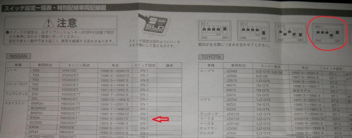

                            • #44
                              Ich habe hier im Forum ein gebrauchtes SLD von einem 34er-Fahrer gekauft. Habe vergessen wer das war. Bei ihm war ein Schalter unten. Er meinte es hätte so bei ihm funktioniert. Ich habs dann - wie überall nachzulesen - mit allen Schaltern nach oben bei mir im 33er eingebaut, aber da war die Sperre noch aktiv. Erst als ich den Schalter nach unten gestellt hatte hats geklappt.
                              EDIT: Wiedergefunden ;)
                              Beitrag #34. Wie eingekreist einstellen
                              EDIT 2: Ich lade Sinajs Bild mal hier im Forum hoch für den Fall, dass der Hosting-Service das Bild löscht.
Größe: 83,5 KB
                              Zuletzt geändert von Konrad; 21.08.2013, 13:03. Grund: Bild ins Forum hochgeladen, damit es nicht verloren geht
                              • #45
                                Ok Danke, hab das auch schon gesehen, aber mit der Bestätigung von dir bin ich jetzt mehr als zufrieden. Und um den SLD an der ECU anzuschließen hab ich jetzt mir mal den Stromplan mit Pinout besorgt ;)
                                (Müsste also so sein:
                                Pin 53 Vehicle Speed Sensor unterbrechen und dort den SLD zwischenschalten
                                Pin 49 oder 59 die + Versorgung
                                Pin 50 oder 60 die Masse)
