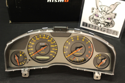

Ich habe auch eine Nismo tachoeinheit verbaut und diese ändert nichts an der geschwindigkeitssperre.sigpic

beim GTT nicht...Original von AlienWorkshop
hm beim R34 ist es aber soOriginal von Mic
Ich habe auch eine Nismo tachoeinheit verbaut und diese ändert nichts an der geschwindigkeitssperre.EVO X - Eclipse D38A GS-T Spyder - GSX-R 750 K3

siehe hier:
The Nismo R34 GTT Combo meter is a simple replacement combination meter that increases the speedometer and tachometer for performance vehicles.
oder hier
bei originalen Nismo Tachos die auch für das Fahrhzeugbestimmt sind wird die 180 km/h sperre entfernt.
möchte fast behaupten, Fehler in der Beschreibung von Nengun...ich habe 2 Nismo Tachoeinheiten hier, und bei beiden wurde die 180km/h darüber nicht aufgehoben. Habe dann in einem ein GReddy SLD eingebaut, und im anderen läuft es über das HKS F Con V Pro...EVO X - Eclipse D38A GS-T Spyder - GSX-R 750 K3

nunja vielleicht zwischen GTT und GTR unterschiedlich...
bei der Supra kenn ich auch welche die das über den Widerstand im Tacho selbst geregelt haben, ohne sep. SLD... nunja dieses olle Signal kann eben überall manipuliert werden ;)EVO X - Eclipse D38A GS-T Spyder - GSX-R 750 K3
