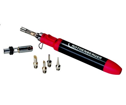

Zitat von LogOver Beitrag anzeigenmh .. versuch doch einfach mal die mutter zu erhitzen ... nach der alten schule halt ... hab meine auch nicht runter bekommen hab sie mit nem gaslötkolben warm gemacht und dann runter bekommen...
das ding hat mir schon so manch einen ärger erspart xDD[ATTACH=CONFIG]13461[/ATTACH]

du sollst ja auch die mutter warm machen und nicht die scheibe ... das geht ohne probleme ... die scheibe kriegt null hitze dabei ab .. habs doch selbst schon gemacht ;)
