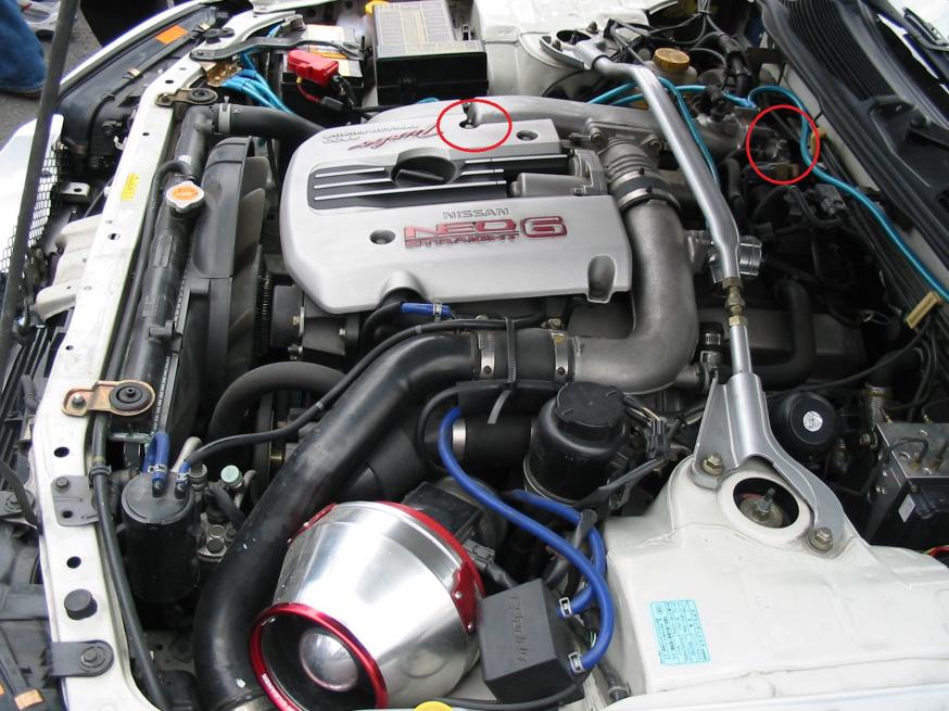

          • #65
            Am block hast du nur die Ablassschraube, da kannst du aber nichts entlüften. Macht ja auch garkeinen Sinn, denn man entlüftet immer (im Idealfall) am höchsten Punkt des Systems. Du kannst lange suchen, es gibt keine ;)
            Im Anhang die Schrauben beim Neo

                    • #70
                      Hi Leute,
                      jetzt hole ich dass nochmal schnell hoch. Da hier so schöne Bilder drin sind, wo sich diese Entlüftungschrauben befinden, wäre es wahnsinnig lieb wenn hier noch jemand eins vom rb26dett machen würde.
                      Ich hab sie zwar glaube ich gefunden (die hinter dem großen grauen Stecker?) bin mir aber nicht sicher. Und die am Anfang aus der Anleitung entnommenen Bilder helfen mir irgendwie nicht sorry >.<
                      Vielen dank und ein schönes Wochenende,
                      Gruss
                      Max
                      • #71
                        Wenn du davor stehst links neben der schwarzen Plastikleiste bei den Einspritzdüsen 10er Schlüsselweite.
                        • #72
                          • #73
                            danke hat alles super geklappt :)
