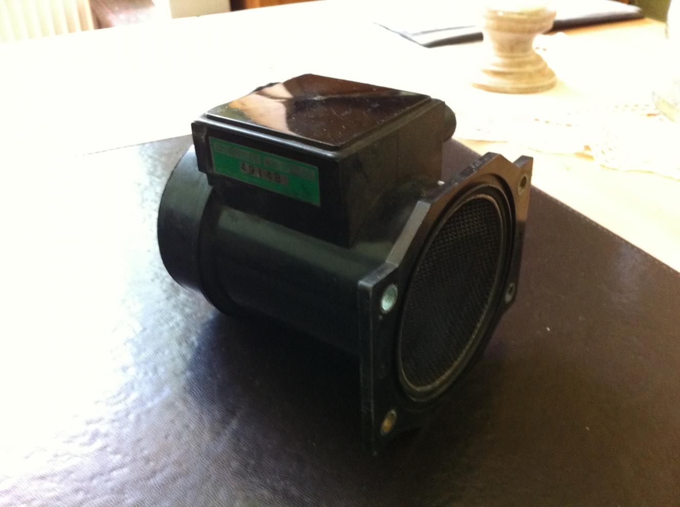

Hab seit ca 1er Stunde auch ein ähnliches Problem, nur dass bei mir zusätzlich die Motorkontrollleuchte angeht. Im Leerlauf läuft er unsauber zwischen 500 und 1100 Umdrehungen. Zieht normal und sauber hoch wenn ich Gas gebe. Bin davor heut Abend mitm Fahrzeug durch die Stadt gefahren ohen Probleme. Dann bin ich auf Autotreffen, wo ich das Fahrzeug 3-4 Stunden stand und als ich es angemacht habe, ging Motorkontrollleuchte an und nicht mehr weg. Ein Kollege der KFZler lernt meinte, es könne die LSonde sein, dass die im Arsch ist!?
Weiß jmd vllt weiter!? Sendet der Luftmassenmesser ein Signal, wenn kaputt ist, dass Motorkontrollleuchte angeht!?
PS: ECU ist ein Apexi Power FC.
LSonde kann es nicht sein, wenn er direkt nach dem starten schon so gesponnen hat.
LSonde regelt ja erst wenn sie Betriebstemp erreicht hat.
Ich tippe mal, das dein AAC-Ventil hängt o.Ä.
Bei mir war es zumiondest so, aber die EngineControl ging dabei nicht an.
Keine möglichkeit zum auslesen?
hmmm, der Nissan-Händler kann nur das normale Steuergerät auslesen, aber nicht das PFC. AAC ist doch dieses kleine Teil am Powerrohr, wo der Schlauch dran hängt, oder!?
PS: Kommt jmd. eventuell aus Nähe Kaiserslautern, wo das auslesen könnte!?
