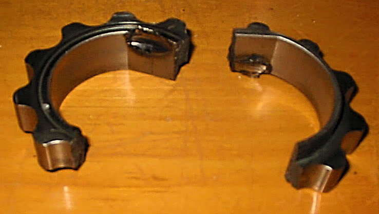

                            Der Schwachpunkt kann so Enden.
Größe: 38,6 KB
                            Man sieht die Antriebsfläche und die Abdrücke des schmalen Antriebes.
                              der normale mitnehmer geht quasi nicht ganz in den ring rein, wenn ich das richtig sehe?
                                Richtig, der "alte" ist gerademal halb so breit wie der "neue" Antrieb.
                                Generell halte ich jedoch nix von diesem Aufschraubcollar.
                                Wenn ich die Welle eh schon zum Instandsetzer bring und der den alten Antrieb runterdreht um Platz für den neuen zu machen.....
                                Die Sauberere Lösung ist Aufschweißen und erst dann Plan drehn und die Flächen fräsen, dann neu Härten.
                                Der Ölpumpenantrieb ist aber kein generelles Problem sondern wird erst eines wenn die Redline angehoben wird.
                                Gerade RB20/25 welche durch ihre Hydros eh nicht so hoch drehen wie RB26, werden kaum ein Problem damit haben.
