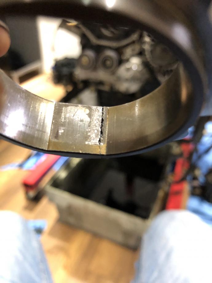

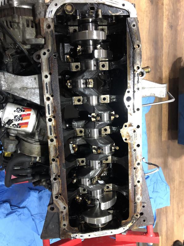

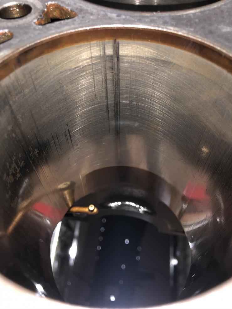

    So vorgestellt hatte ich mich ja schon wie erwartet hat mein 32er Gtr einen lagerschaden erlitten (3 mal gefahren )
    wobei der Öldruck immer gut war (Kaltstart 4-4,5 bar
    warmer Motor im Leerlauf 2-2,5) Ursache war ein Haarriss in der ölpumpe und dann hat es wohl bei hoher Drehzahl mit dem Öldruck nicht mehr so funktioniert lange Rede kurzer Sinn Motor komplett zerlegt um zu schauen was alles gemacht werden muss oder sollte.
    Möchte den Motor so standfest wie möglich bauen da ich mir die Option frei halten möchte später vllt mal mehr Leistung fahren zu können.
    Momentan bin ich noch am überlegen welche Kolben,Pleul,Nockenwellen(sind etwas eingelaufen mit ein paar tiefen riefen) ich nehmen sollte.
    Gott sei Dank dass die Kurbelwelle nichts abbekommen hat.
