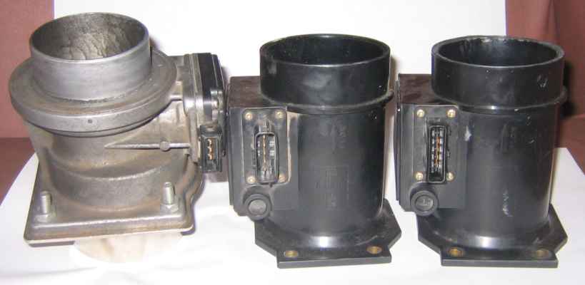

                            Weil das zwei unterschiedliche Stecker sind einmal ein 5-Poliger und einmal ein 6-Poliger
Größe: 26,2 KB
                              das habe ich ja verstanden :D. ich wollte nur nochmal nachfragen, weil jemand hier meinte die belegung sei komplett anders.
