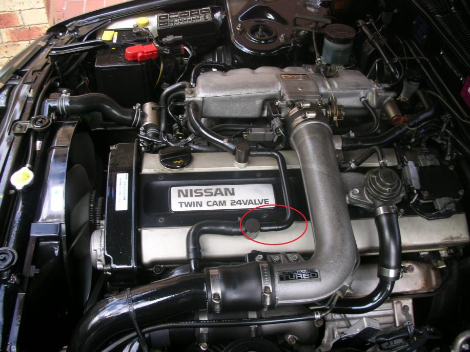

Ich habe mal den Motorraum überprüft. Mir ist aufgefallen, dass eine Leitung leckt. Nicht viel, deshalb weiß ich nicht, ob es überhaupt mit dem Problem zusammenhängt. Ich weiß ehrlich gesagt auch nicht, was durch diese Leitung läuft.
Das folgende Bild ist aus dem Internet, um den Ort nochmal zu verdeutlichen:
