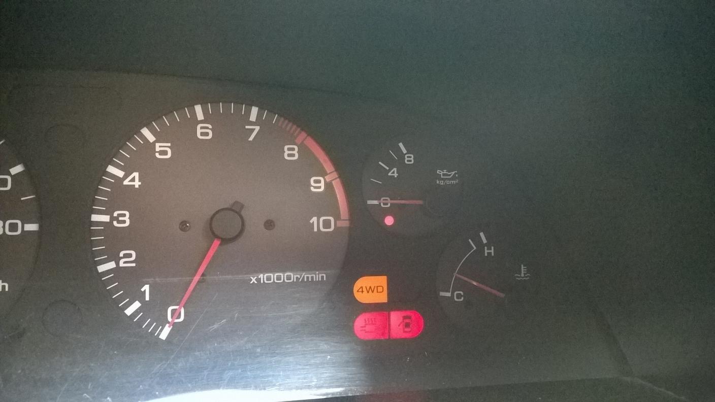

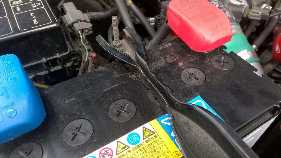

    jetzt wo der Sommer richtig da ist, 34°C Aussentemperatur, wird mein Skyline unvorstellbar warm. Heute bin ich zu meiner Freundin gefahren, so ca. 20km. Mit gemütlichen 80km/h auf der Bundesstraße. Hab zwei mal mit Vollgas überhohlt. Als ich ankam wollte ich nachm Ölstand kuken und da viel mir auf das mein Kühlwasser im oberen Schlauch der zum Kühler geht am kochen war. Die OEM-Wassertemp.-anzeige fubktioniert normal und die Nadel bleibt immer in der mitte. Luft ist keine im System in es ist auch genug Wasser drin mit Frostschutz. Im Motorraum wird es so heiß, das sogar meine Batterie geschmolzen ist (siehe Bild). Visko- und der kleine elektronische Zusatzlüfter laufen auch. Er macht zwischen 3000-4000 Umdrehungen im Teillastbereich Geräusche, klingt wie ein klappern. Und das nur beim fahren, im stand kann ich es nicht produzieren. Ich vermute fast es ist die Wasserpumpe, aber auch in dem Fall sollte mir so ein Temperaturunterschied im Kombiinstrument angezeigt werden (ich weiß, Bordmittel sind nicht grade Highend, aber ne Überhitzung sollte man erkennen). Obwohl die Anzeige nie eine zu hohe Temperatur angezeigt hat, stand sie immernoch so wie auf dem Bild nach fast 2 Std standzeit da. Also wenn er kalt ist zeigt sie das auch so, weswegen ich denke das sie funktioniert und somit auch der Sensor.

    Wenn das Wasser im oberen Schlauch kochen sollte, zeigt es auch deine Anzeige an da der Sensor kurz vorher ist.

    Batterie ist bestimmt zu fest gezogen ;)

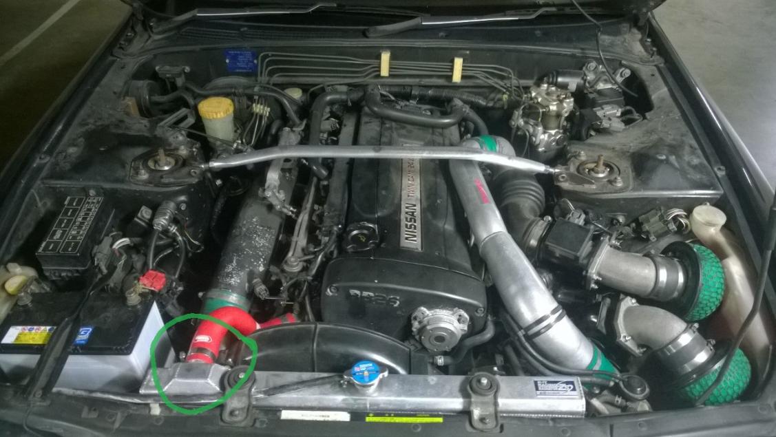

          Wenn es die Lagerschalen wären hätte ich das Geräusch ja auch im Stand bei der Drehzahl. Ich glaube eher da ist en Lager von nem Aggregat im Eimer, oder eben von der Wasserpumpe. Ich hab nicht nur gehört wie mein Wasser kocht sondern auch am Schlauch gespührt. Könnte es vlt. sein das sich im Kühler, in den eingekreisten Bereich auf dem Bild, Luft sammelt? Weil die stelle ist höher als der kühlerdeckel. Scheint ne alte Version von Blitz zu sein, ich finde diesen Kühler auch nicht mehr neu. Batterie zu fest geschraubt ist gut möglich, hab die ordentlich fest gemacht. Lol

            Die Konstruktion des Kühlers ist in der Tat bescheiden :D

            Dann löse am besten die Batterie bevor die reißt und die die Batteriesäure die Karosse vorn runieniert

              Also liegt's wohl am kühler. Fehlkonstruktion von blitz. :D Batterie ist schon gelockert. ^_^ Kühler ist voll bis zum Rand und die entlüftungsschraube hab ich auch aufgemacht, wenn ich dazu den Kühlerdeckel aufmacht kommt etwas Kühlflüssigkeit raus. Behälter ist auch voll bis max Markierung. Bis auf Enn großen Kundendienst hab ich noch nichts am Motor oder seinen Komponenten gemacht. Das klappern hab ich seit dem Import und ich bin seit dem 1500km gefahren und es hat sich nie verändert immer das selbe unter teillast zwischen 3000-4000 Umdrehungen und nur beim fahren, nie im stand.
