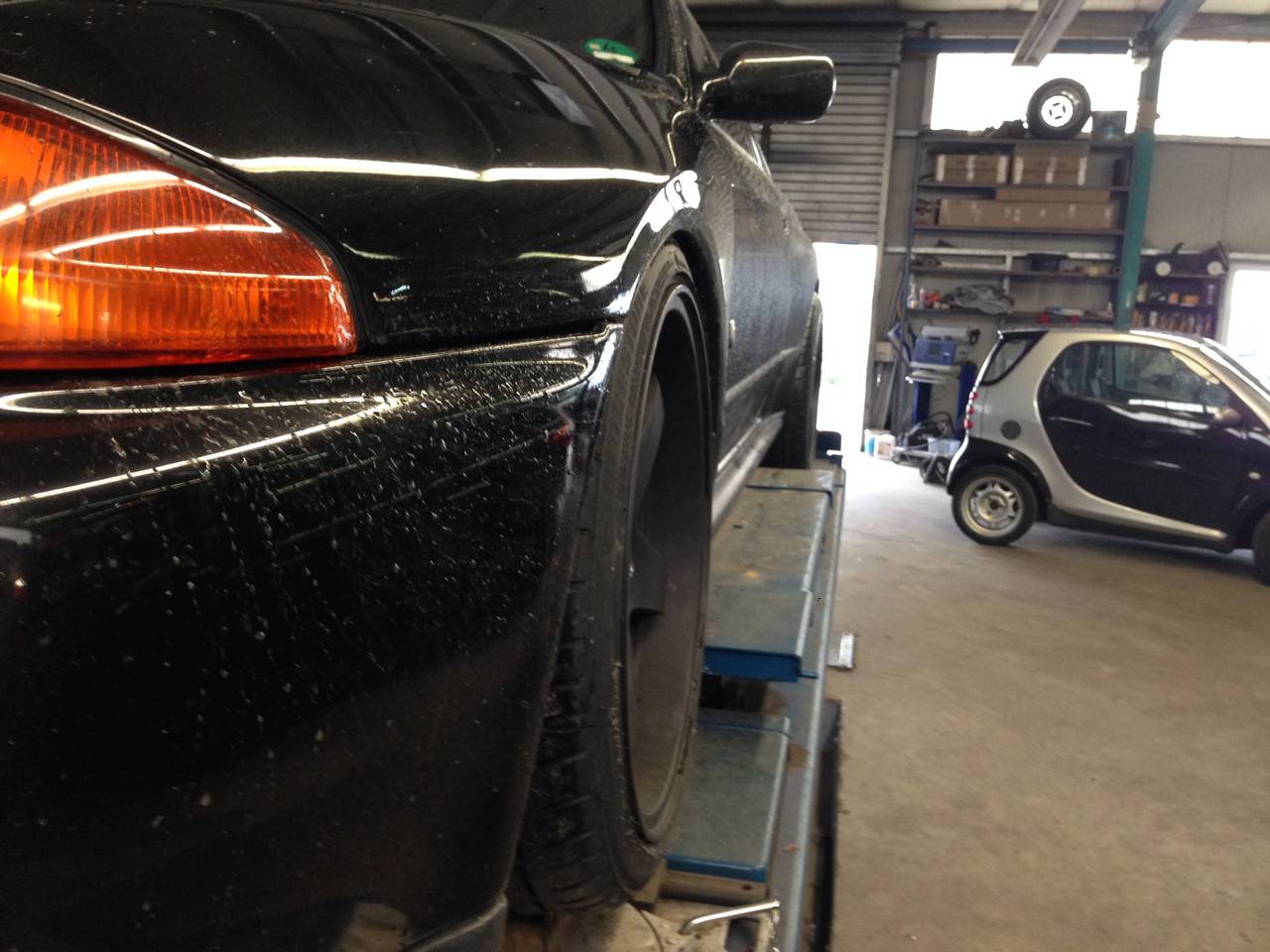

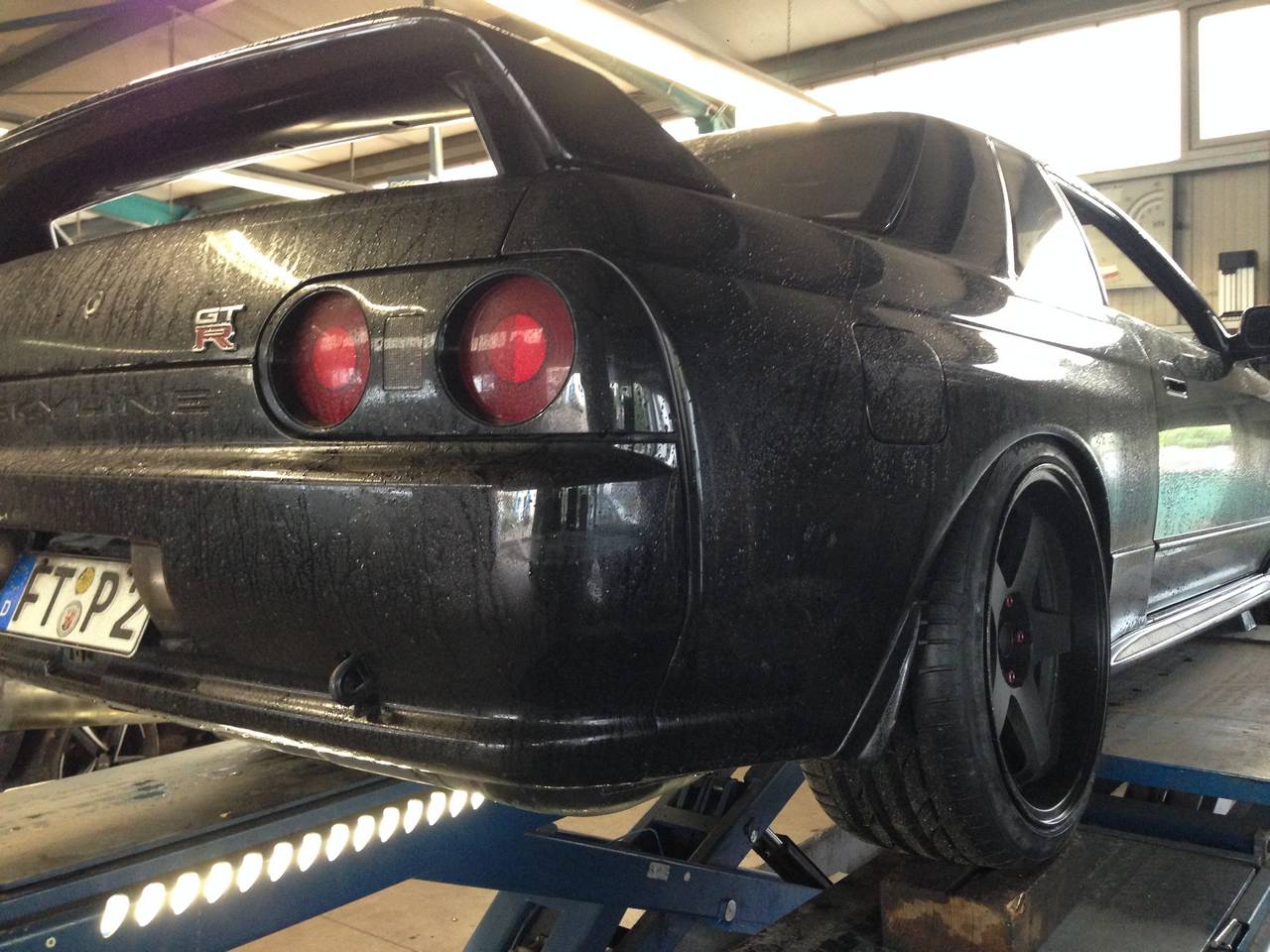

                    ich hab aufm r32 gtr rota in 10x18 et12. vorher mit 245/35 conti vorne nankang hinten. reifen waren sehr recht schmal für die breite.
                    jetzt hab ich mir die bridgestone potenza s001 in 255/35 geholt. passt optimal drunter. vorne 1,4° Sturz, hinten auf 1,1° sturz.
                    kanten sind bei mir vorne und hinten nur umgelegt.
                    265er würden bei mir nicht mehr passen
                    auf den bildern sind die räder komplett eingefedert beim kreuzheben. ansonsten ist die profiloberkante bündig mit dem radlauf

                      Wie klein die Bremsanlage doch bei offenen 18ern wirkt... Ansonsten sieht es sehr stimmig aus!
                        Meine Frage war ja wegen der Breite das ich die R35 Bremse darunter bekomme hier das Ergebniss dür die die es noch nicht kennen.
