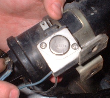

      Hab gerade in einem amerikanischen Forum gestöbert, sieht das ganze ungefaähr so beim Skyline aus?
Größe: 34,3 KB
        Es ist von der funtion das selbe Bauteil nur 6 davon auf einer Platine in Gel gefasst.
        Für mich wäre jetzt nur interessant ob man den defekt auch messen kann obwohl es im aktuellen (kalten zustand) ja einwandfrei funktioniert.
        Das es an sich defekt ist weis ich ja .
          Wie gesagt, messen kannste, nur musste dafür wissen welcher Art Transistor es ist, damit du weißt wo er Durchgang haben soll und wo nicht.
          Bzw. vergleich doch mit deinem neuen, aber achte wie gesagt auf die Polung!!!

              Der ersatz Leistungstransistor den ich noch hatte tut seine arbeit zuverlässig.
              Bin seitdem schon wieder über 2.000 km damit gefahren.
