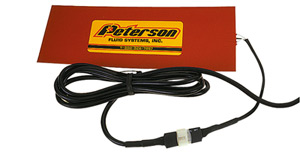

            Ich merke einen Unterschied schon bei 10°C. Wäre nicht schlecht wenn ich eins von beiden vorwärmen könnte. Das mit dem Öl Vorwärmen ist nicht teuer und ziemlich simpel zu nutzen (122€). Ich werde das Ding bei ISA mal kaufen und testen!

              ist aber mit 12,5 cm nen guter brocken ... meinste das passt so plug and play in die ölwanne ? Oo

                ich meine die Matte:
                      du sollst es auch nicht in die Ölwanne hineinbauen sondern das legt man aussen um die Ölwanne herum.

                        Danke an Tom, Filipe und Spoony für die Antworten. Ich hole mir diese Matte, Schau mal wegen dem Schalter und überlege mir was man noch machen kann um den Block vorzuwärmen.
