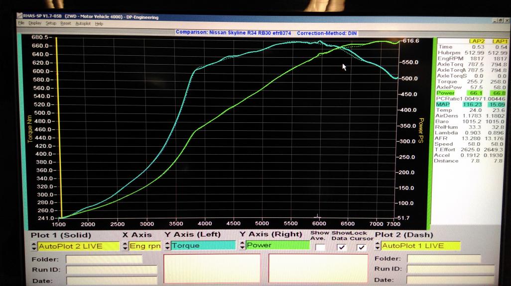

            Andy welche leistung bist du mit RB30 + EFR8374 gefahren?
              700 PS / 800 nm mit 95 Oktan Sprit.
              Voller LD bei 3800rpm.
                WG Druck (rund 1.1 bar?)
                http://www.skyline-forum.de/attachme...3&d=1455128397

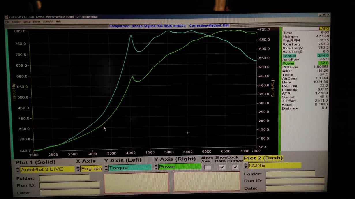

                Mit Dampfrad - daher der Peak (1.4/1.5bar?):
                http://www.skyline-forum.de/attachme...4&d=1455128397

                    Was glaubst du was kriegt man raus mit ein efr9180 ar1.05 auf 102oktan?
                      Andy wieviel Ladedruck fährst du für die 700 ps ? Der Efr 9180 müsste dann so bei 4000-41000 u min vollen Druck haben das ist schon sehr gut für so einen großen Lader .
