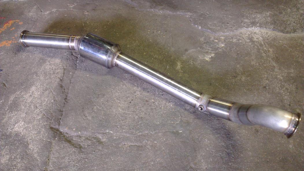

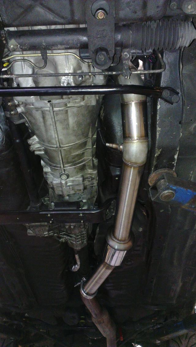

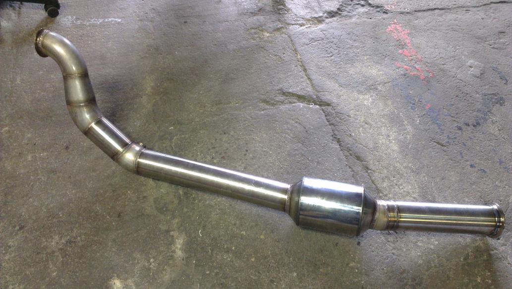

                      Nen 154mm Kat passt relativ gut eigentlich, da die Aussparung original schon recht groß bemessen ist.
                      Wenn man den Kat komplett "verschwinden" lassen will, muss man eben noch S-Stücke einschweissen.
                      Sonst geht das aber auch so...

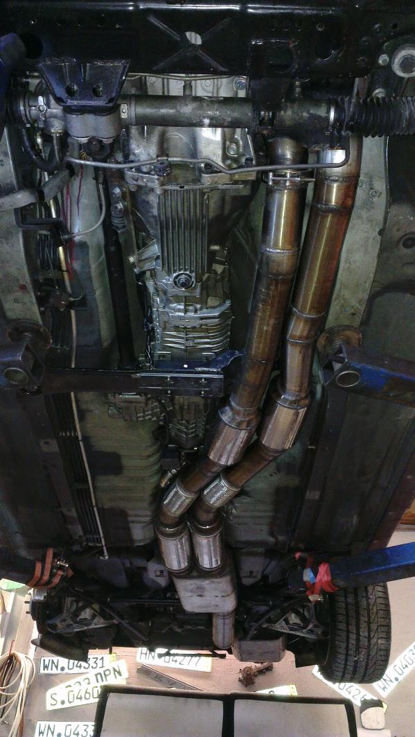

                        Hat schonmal jemand 2 parallele kats verbaut? Ich hätte das gerne so
                          AndyStuttgart hat das gemacht...Post 24.
                              Naja, indirekt - hab ja auch zwei Lader und daher eben auch zwei Downpipes etc ;-)
                              Erst im Mittelschalldämpfer führe ich die Abgasströme zusammen...
