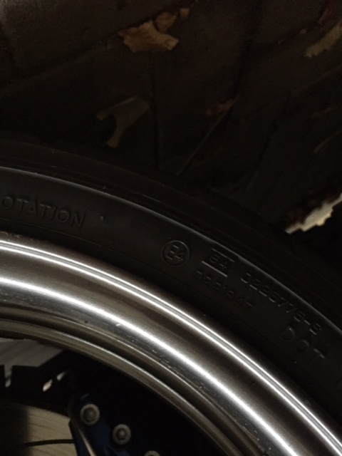

            Nicht eintragbar trotz ECE-Prüfzeichen? Wenn du mich da bitte kurz erleuchten könntest, wär ich dir dankbar.
              Anbei das ECE-Kennzeichen... Ich bin jetzt ehrlich gesagt, von der Aussage von Criminal-Motorsport irritiert...

              Dann kannst sie fahren. Ist das ECE-Prüfzeichen der Niederlande.
                Da bist du nicht allein. Deshlab meine Bitte um Erläuterung. Denn ich dachte immer, dass man Reifen mit einer ECE-Kennung problemlos fahren darf.

                    Eigentlich sollte durch das E-Prüfzeichen alles erledigt sein.

                      Ich hab bei mir auf der Prüfstelle nachgeschaut. Ja der Reifen ist zugelassen =) (Ja ich arbeite beim TÜV Süd :P)
                      So wie A0er es gesagt hat, ist das der Nachfolger vom A048 und mit dem E-Prüfzeichen hat sich wie er es auch schon gesagt hat alles erledigt in Sachen Zulassung =P
                        Ok. Dann gibt's den jetzt also mit E Zeichen. 2012 war dem anscheinend noch nicht so.
                        Danke fürs nachschauen.

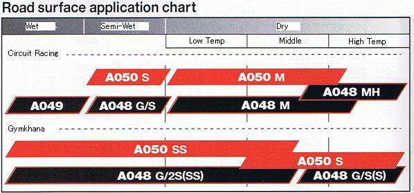

                            Hier mal noch was wissenswertes....

                              Irgendwie hat sich das mit dem Nachfolger des A048 auf A050 noch nicht durchgesprochen...
                              Ich habe am Freitag bei www.reifendirekt.de nachgefragt und die sagten, das sei noch nicht offiziell, die können zwar liefern, aber das wäre dann aus England und ohne Gewähr.
                              Was soll ich denn da machen, oder wo kriege ich den Reifen sonst noch her ? Und kann es sein, das das dann alte sind, die noch kein Label haben ?
                              Und ist der Unterschied zwischen dem 048er und dem 050 wirklich so krass?
                                Der war noch nie in DE erhältlich. Gibt's aber schon ne weile.
                                Wird in der WTAC auch gefahren.
                                Kannste nur importieren oder importieren lassen.
