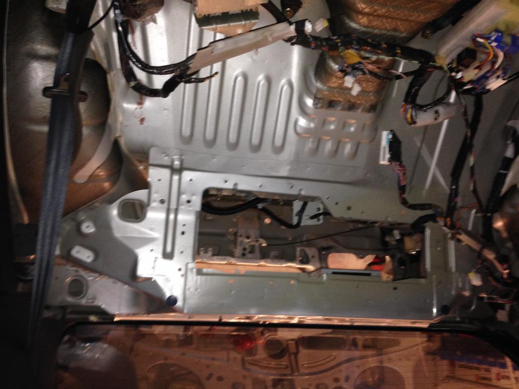

    Wie ist denn eure erfahrung wenns darum geht Bitummatten im Innenraum zu entfernen?
    Habt ihr Tipps für mich? =)

    Mist Irgendwie hat er das Bild falsch rum eingefügt^^
    Aber Ihr wisst ja was ich meine ;)

      trockeneis is da ein wundermittel :) drauflegen wirken lassen rausbrechen.
      Besucht uns auf Facebook :)
        Jap, auf geraden Flächen Trockeneis, an den Wölbungen etc. musst dann meistens noch mit Heißluftfön und Spachtel ran ;)
          Kann ich auch nur empfehlen Trockeneis
            Genau Trockeneis ist echt gut du kannst sonnst Handschuhe nehmen ein Handtuch und das Eis damit hoch halten ;)
              Würde bestimmt auch Eisspray gehen . Ist ja auch -40 Grad kalt , man braucht halt ein paar dosen davon .
                Eissray funktionier zwar, aber du brauchst eine Menge Dosen, wenn du viele Betumen entfernen willst.mit 2-3 Dosen kommt man erfahrungsgemäß nicht weit^^
                Entweder richtiges Trockeneis, oder Heißluftföhn+Spachtel und anschließend Bremsenreiniger für den Rest.
                  kratzen :D
                    Habs die letzten zwei wochen auch hinter mich gebracht :banghead: wie schon gesagt, trockeneis geht am besten. Geht auch mit waschverdünnung einzuweichen, aber nicht annähernd so gut und rückstandslos wie trockeneis. Ich habs mit kühlakkus, nachts bei minusgraden in der garage und ner metallspachtel gemacht. Die wöllbungen gehen auch ohne extreme kälte ganz gut, aber die zwei vordersten waren sehr schwierig rauszubekommen, da sie porös waren und viele kanten und ecken im unterboden sind. Die dunkelbraunen kleberückstände gehen übrigens sehr gut mit waschverdünnung weg, vergiss aber nich zu lüften :thumbup:
