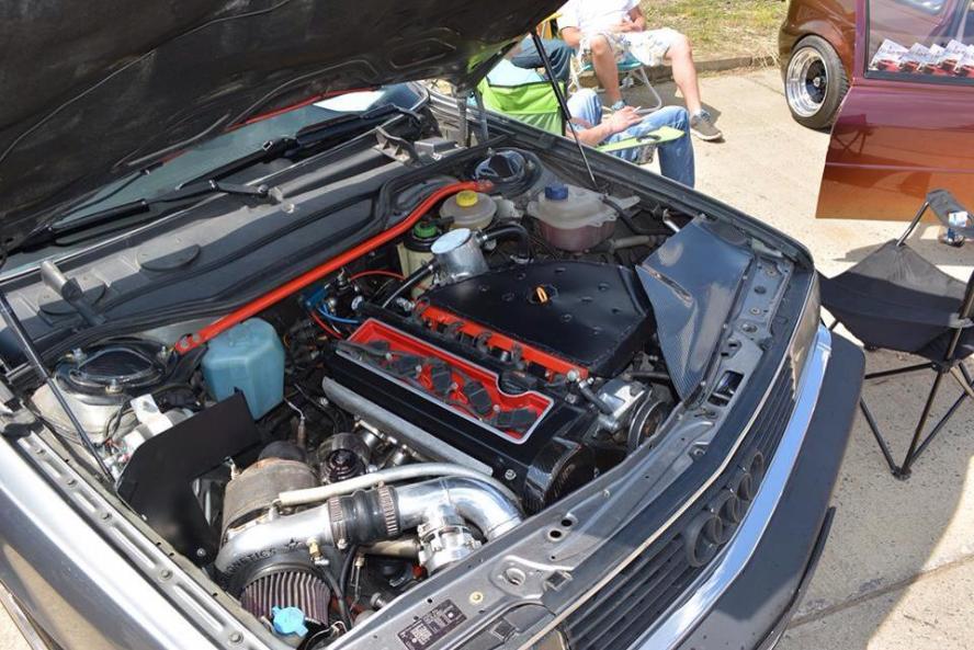

        Hier auch mal ein paar Fahrzeuge bei denen ein solcher Krümmer seit mehreren Tausend Kilometern verbaut ist und hält.
Größe: 103,3 KB
        die Fahrzeuge fahren weit über 2,5 Bar Ladedruck und weit über 500PS.
          Über 500ps fahr ich mit OEM Krümmern...
          Wie oft wurden die in den mehreren tausend Kilometern gewechselt?
          Wenn nen Material dafür nicht gemacht. Ist es das nicht.
          Wenn es dennoch hält schön.
          Gruß Kevin
            Die wurden nie gewechselt.
