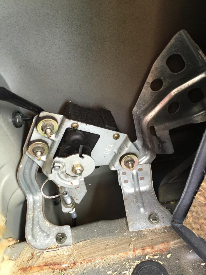

              Ich habe bei mir am R33 eine Auspuffklappe entdeckt und würde diese jetzt gerne mit der neuen Abgasanlage weiter in Betrieb lassen.
              Wie wird diese denn gesteuert? Ich glaube meine ist komplett festgesifft :( Der Stellmotor lässt sich per Hand nicht bewegen und der Zug fliegt da lose rum :(
              Freue mich auf Hilfe :)

                wo geht denn das Kabel hin, dass da rauskommt? Lässt sich die Klappe, zu der der Zug geht denn bewegen?
                  Das habe ich wenn ich ehrlich bin nicht ausprobiert
                  Und das Kabel was auf dem Bild so locker hängt geht zum ESD zu der Klappe.
                  Aber von wo aus wird die Klappe gesteuert? (Auf / Zu)

                    Wird so spontan nur der Vorbesitzer beantworten können ;)
                    Hast du denn irgendwo Schalter, die du nicht zuordnen kannst? Das Kabel, dass da rauskommt sollte zu dem Schalter gehen
                      Habe alle "Bastel"Schalter rausgerissen und nichts dazu passendes gefunden... Dann verfolge ich am Wochenende das Kabel mal :)
                      Also Serie ist das auf keinen Fall?

                        Ich dachte mal gelesen zu haben, dass es eine Sonderedition gab, bei der serienmäßig eine Auspuffklappe verbaut war.
                        Bin mir aber nicht sicher...
                          Also das schaut alles recht Serie aus, vor allem wenn man das Gefummel am Rest des Autos gesehen hat.... Zudem ist eine OEM Auspuffanlage verbaut und da ist die Klappe dran.
