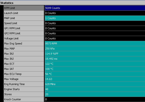

                              Passt gerade ganz gut ins Thema, Skylinesusky hat mich drauf aufmerksam gemacht. Danke dafür.
                              Das ist die aktuelle Statistik der Link G4 Motorsteuerung. Kurz vor Baku hatten wir schonmal ausgelesen mit 23000 rpm limits.
                              Im ganzen kommen wir mit dem Motor nun auf über 30000 mal Drehzahlbegrenzer! Und das nur mit dem Normalen Service wie Ölwechsel und Zündkerzen.
                              Leistung fahren wir gut 540PS bei 1,2bar mit einem GTX3076.
                              Zitat Rene: "Wenn ich das Ding nicht kaputt bekomme wer dann sonst?"
                              Specs:
                              CP Pistons
                              RB26 Pleuel
                              RB26 Kurbelwelle
                              ACL Lager
                              N1 Öl und Wasserpumpe
                              ARP Kopfschrauben
                              Cometic Metallkopfdichtung
                              Tomei Nockenwellen
                              GTX3076
                              sonst haben wir bis auf einen Mishimoto Wasserkühler und einen 13 reihigen Ölkühler nichts geändert. Selbst die Ölwanne ist die Serienölwanne vom RB25. Bisher, selbst in krassen Drifts, ohne Öldruckabfall. Auch bei unserem RB26 im 4 Türer haben wir die RB25 Ölwanne verwendet. Auch der Motor
                              hat keine Probleme.
                              Der 4 Türer hat einen Seriennahen RB26, lediglich mit Metallkopfdichtung, N1 Turbos und passenden Injectoren. Abgestimmt auf gut über 500PS. Läuft
                              auch mit größerem Wasserkühler und Ölkühler. Bisher auch die 2. Saison ohne Probleme. Immer, wirlich immer Vollgas und im Begrenzer.
                              Bei unserem Time Attack R32 GTR siehts ähnlich aus. Der läuft eigentlich auch nur Vollgas. Das sind JE Pistons, Cosworth Metallkopfdichtung, ACL Lager, N1 Wasser, N1 Ölpumpe, Apexi Ölsumpf, Wasserkühler und ein 13 reihiger Ölkühler verbaut.
                              Wenn noch Fragen sind am besten kurz melden.

                                Hmm das schon ziemlich krass... Ich mein klar sind die Maßnahmen auch schon ordentlich...aber Sachen wie Nockenwellengehäuseentlüftung, Ölwannenerweiterung oder andere "spezifische" Mods sind hier nich nich der Fall.
