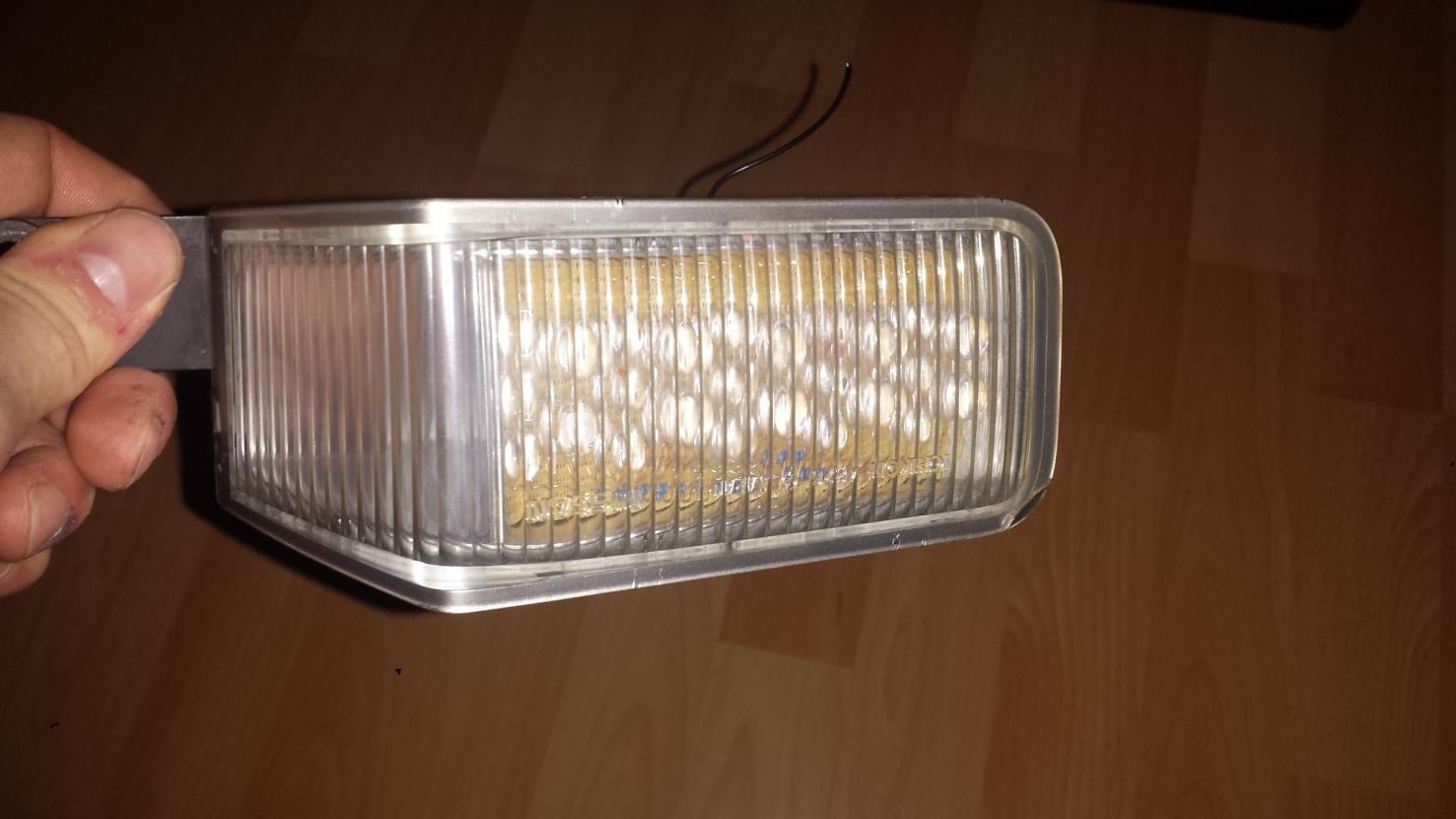

                          Als erstes habe ich meinen LED Umbau fertig. Jetzt leuchten beide Rückfahrlichter weiß und der linke zusätzlich noch rot als Nebelschlussleuchte. Beim testen an einer Autobatterie mit 12,5 Volt und dem rechten Strahler war das ganze schon gut hell. Mit beiden Strahlern und Betriebsspannung von ca. 13,7V werden die schon für ausreichend Licht sorgen.
                          Mal schauen wie lange es hält^^.

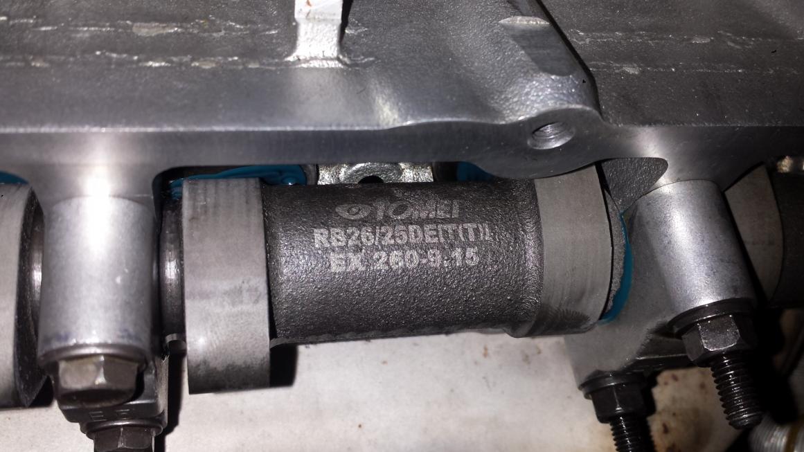

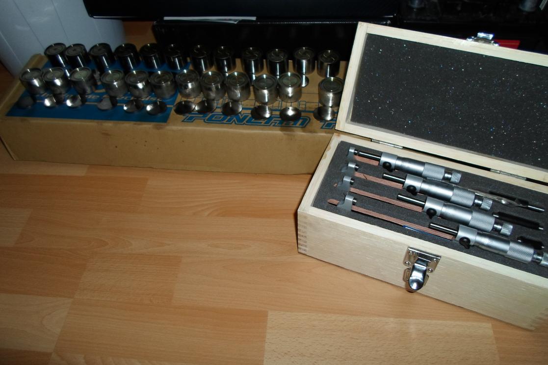

                          Zudem habe ich die Ventilshims und das Ventilspiel gemessen.
Größe: 95,3 KB
ID: 566089Klicke auf die Grafik für eine vergrößerte Ansicht
Größe: 99,0 KB
                          Einlassseitig haben drei Ventile 0,25mm und der Rest 0,3mm Spiel.
                          Abgasseitig hat einer 0,35, 0,4, 0,45 und der Rest die geforderten 0,5mm.
                          Also alles in allem wirklich gute Werte und für einen Motor mit mittlerweile über 100.000km absolut in Ordnung. Neue Shims sind bestellt und hoffentlich nicht erst Ende März da...
                          Nun ist dem ein oder anderem sicher nicht entgangen das ich zwei Ventile Abgasseitig gesucht habe.
                          Dies hatte den Hintergrund das nach dem Einbau der Abgasseitigen Nockenwelle diese 180° versetzt zum Motor stand. Die Kolben wurden vermittelt und die Kurbelwelle zu ihrem Nullpunkt gedreht. Dabei ist beim höchsten Hub der Nocken vom 5.Zylinder ein deutliches knacken gekommen. Ich habe etwas Panik bekommen und mir schon das schlimmste ausgemalt. Nach dem Gespräch mit einem Motorenbauer und dem nachsehen mit dem Endoskop und nochmaligem Messen dieses Zylinders stellte sich allerdings kein Schaden heraus. Höchstwahrscheinlich lag der Shim leicht verkantet und ist mit einmal durch den Druck richtig gerutscht wodurch ein "knacken" entstand.
                          Ich bin da wohl etwas übereifrig gewesen aber lieber so als wenn man am Ende den Motor kaputt repariert.

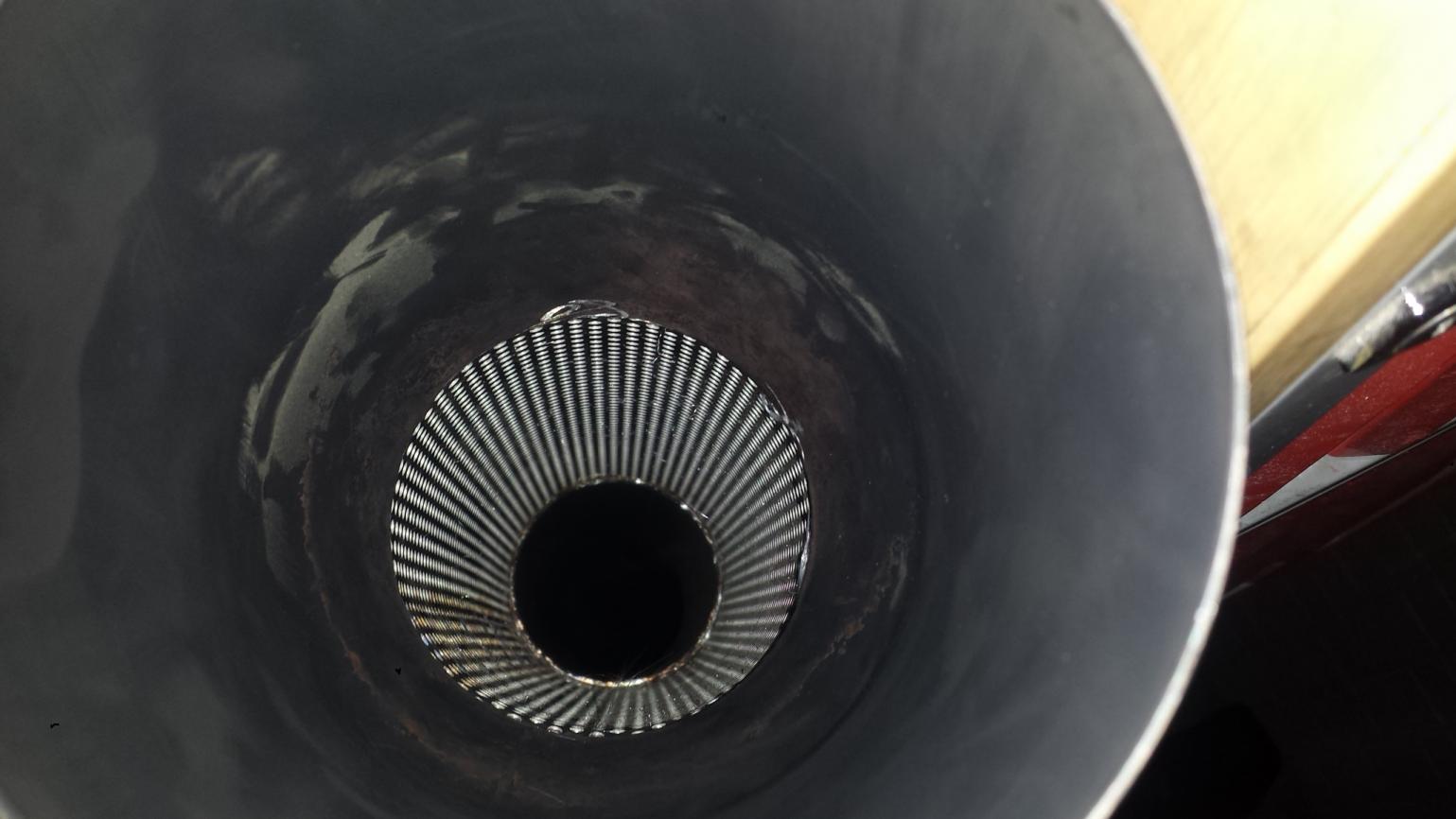

                          Auspuff ist auch fast fertig. Ein Lochblech mit selben Abmaßen wie Original habe ich gebogen, wurde verschweißt und der Auspuff mit Edelstahlwolle und HitzeschutzGlasfaserirgendwasgedöns gestopft. Sollte über Weihnachten fertig werden, bin auf das Ergebnis bisher am meisten gespannt.
