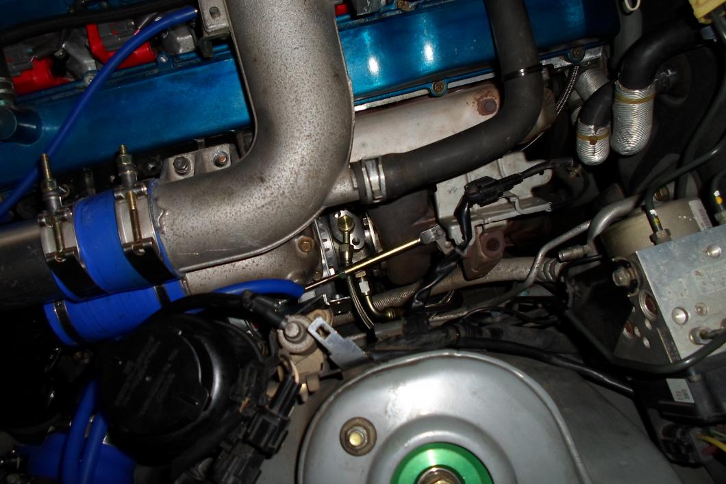

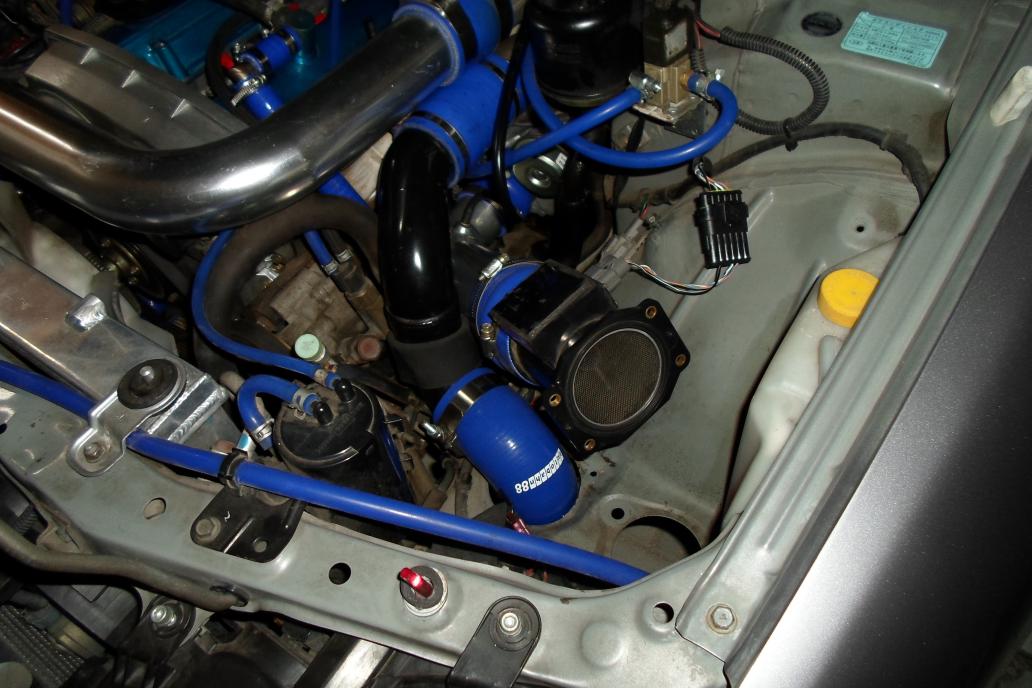

                        So hier sind mal noch zwei Bilder vom bisherigen Stand
                        Die Leitungsführung für die Öl Leitung zum Turbo muss ich nochmal abändern, bin damit nicht ganz zufrieden, da ich so wie es bisher ist die Originale Hitzeschutzabdeckung stark bearbeiten müsste.
                        Ansonsten ist alles dicht, Turbo arbeitet und der kleine steht auch schon wieder auf seinen eigenen Beinen.
                        Nich wundern, der Luftfilter ist am Z32 LMM. Dieser wird aber erst bei MPS bzw. wenn er aufm Hänger ist montiert.

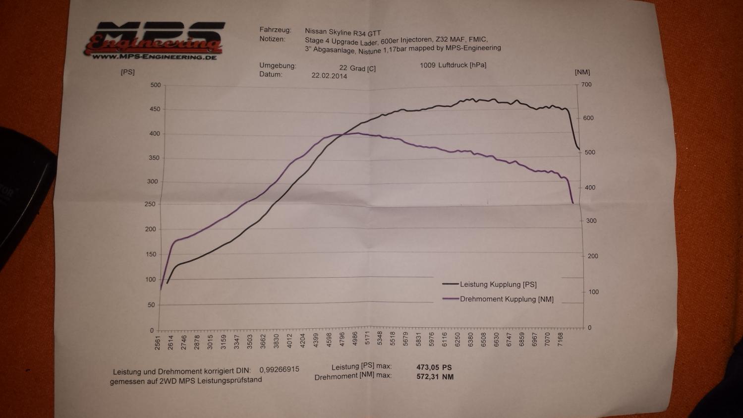

                        • So heute bei MPS gewesen um das ganze mal abstimmen zu lassen.
                          Mein Ziel waren ca. 430PS bei 1,3Bar, was mit dem Lader realistisch wäre, wenn alles andere an Modifiaktionen usw. ordentlich zusammenarbeiten.
                          Am Ende ist es anders gekommen als gedacht wovon auch Philipp etwas überrascht war.
                          Bei 1 Bar Ladedruck, da 1 Bar Druckdose, lagen bereits 453PS/560Nm an. Philipp musste das ganze drei mal prüfen, da er es selbst nicht geglaubt hat.
                          Nachdem ein wenig noch verfeinert wurde sind wir am Ende bei 1,17bar gelandet mit 473PS und 572Nm.
Größe: 93,7 KB
                          Bin mit dem Ergebnis wirklich mehr als zufrieden und kann es kaum abwarten, da für mich erst ab April die Saison beginnt. Konnte es heute leider nicht auf der Straße testen, da einfach die Zeit gefehlt hat, das muss aber unbedingt in nächster Zeit noch nachgeholt werden^^.
