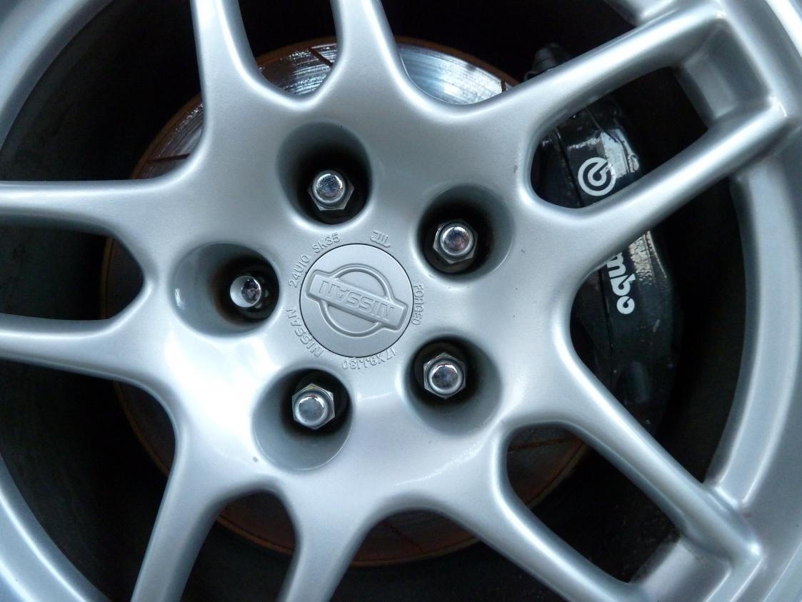

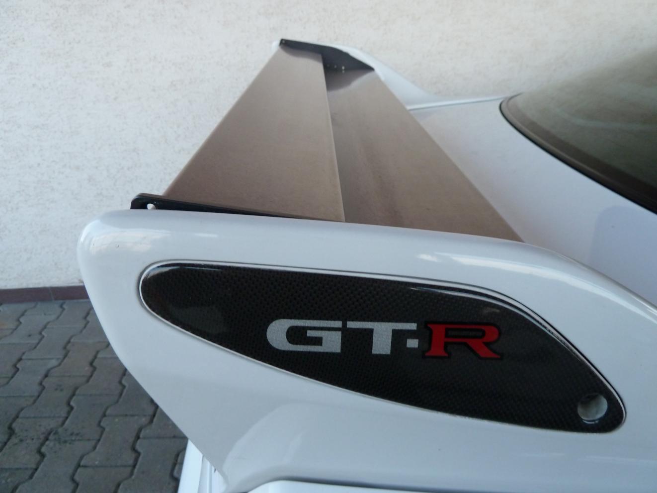

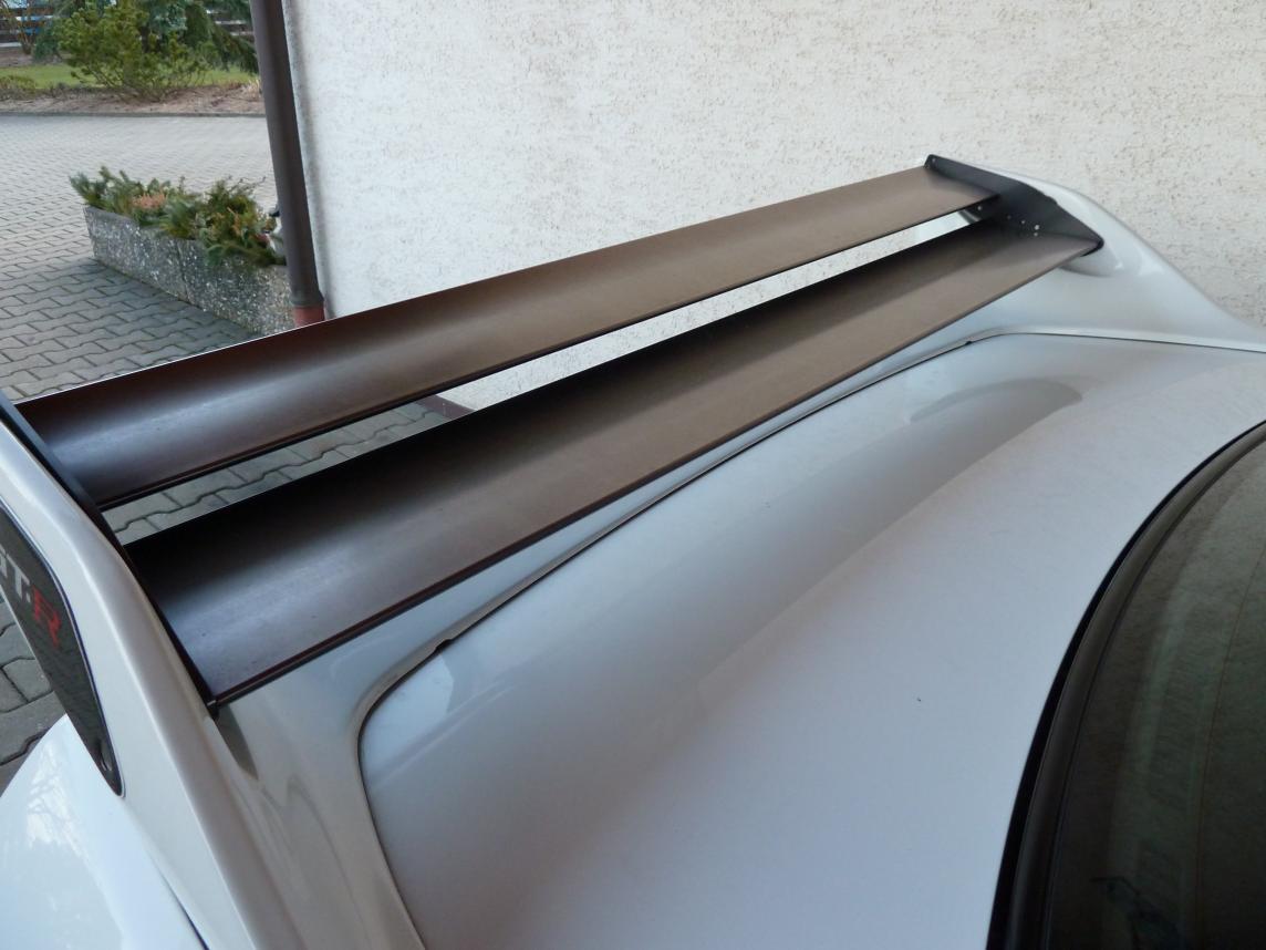

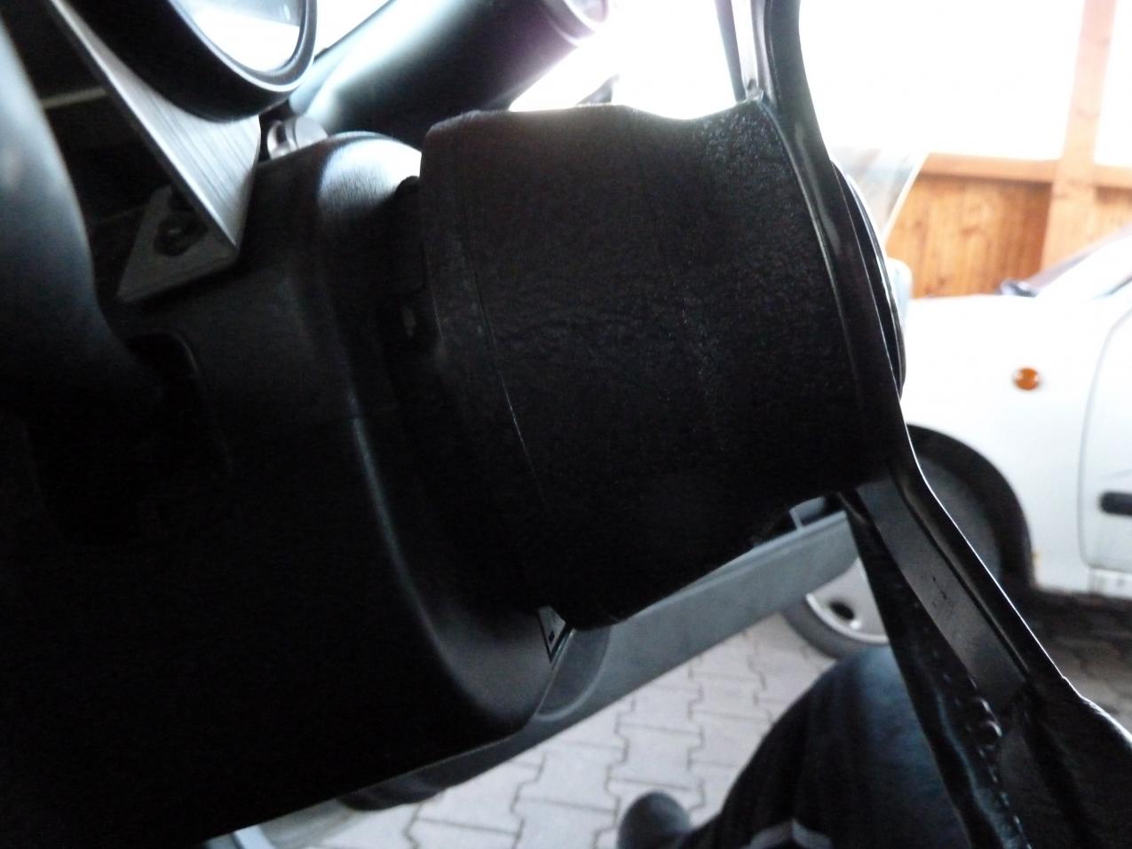

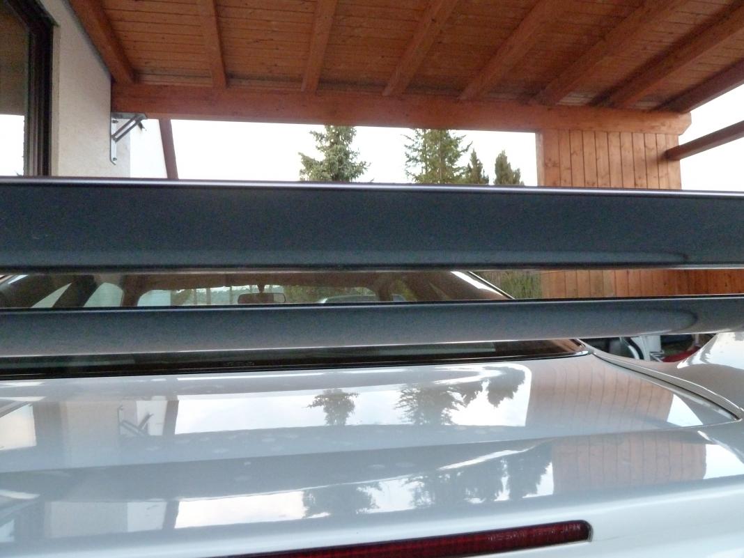

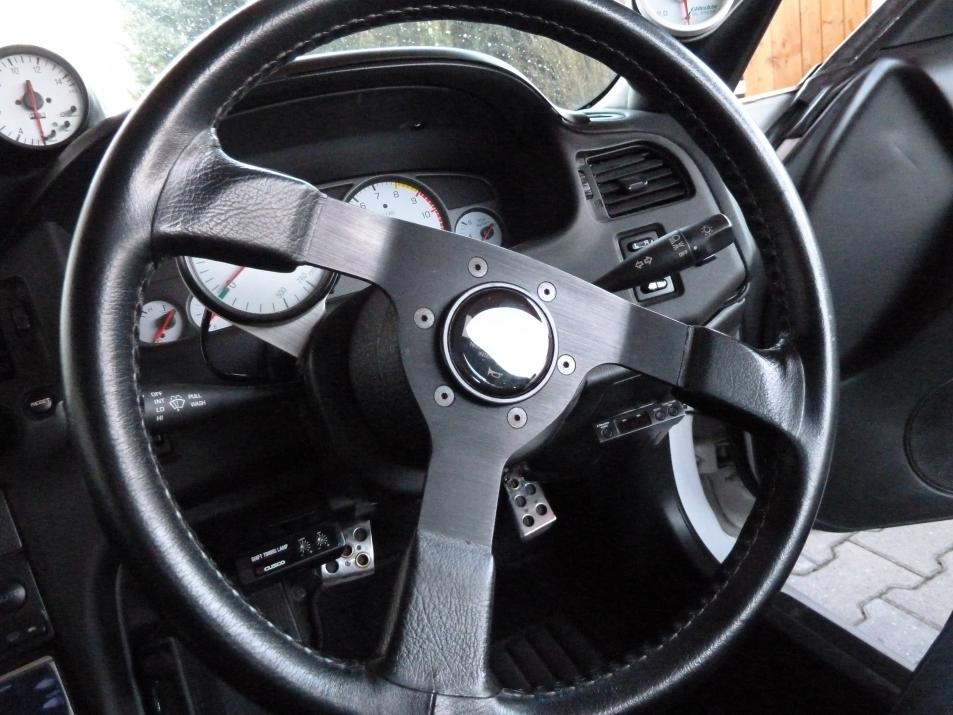

        Etz hab ich ma ne Frage, was denkt ihr wegen meinem Spoilerblatt un dem Lenkrad, dafür ne extra Eintragung nötig? Lenkrad könnt ich nachvollziehn da ja etz der Airbag fehlt. Aba des Spoilerblatt??

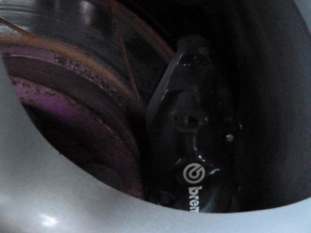

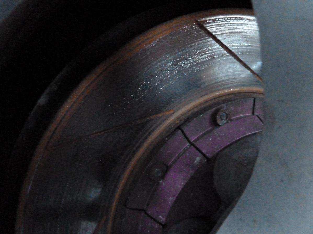

        Un wegen meinen Bremsen, sin nur andere Scheiben un Beläge, ne Eintragung dafür nötig?
        Naja schauts euch ma an, bin für jede Hilfe dankbar :-).

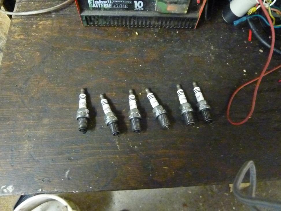

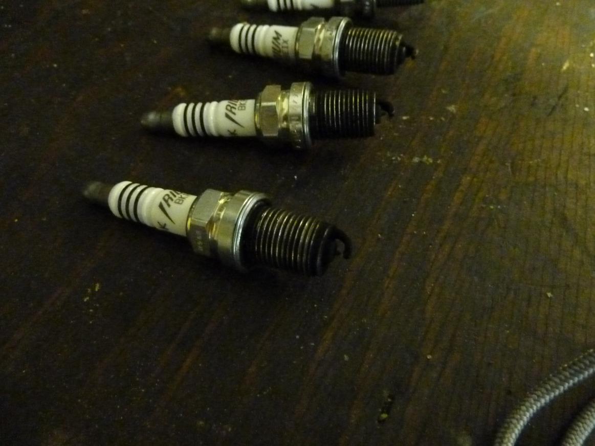

          Nach dem ich die Batterie und Sprit drin hatte, iser wieder nicht gestartet. Dann natürlich gleich ma Zündkerzen un Zündspulen gecheckt un siehe da viel zu viel Sprit vorne angekommen (Kerzen warn zwar sehr dunkel, aba nach bissl reinigen wieder wie neu), also alle ausgebaut, gesäubert un wieder reingeschraubt. Diesen Vorgang hab ich heute dreimal gemacht.....und das Ergebniss is jedesma des gleiche, startet nicht :-(.
          Funken is einwandrei da, säuft anscheinend immer ab :-(, ich bin echt am verzweifeln, hätt am liebsten nen Vorschlaghammer genommen un drauf eingeschlagen :-(.

                    Woran lags? Lag anscheinend nur an den Zünkkerzen.....hab sechs neue gestern bestellt (die Leute im Laden hatten die net ma auf Lager un haben net ma gewusst was des für Kerzen sin die ich brauch), heute abgeholt un gleich ma reingeschraubt :-).

                      • 8er warns un sins etz auch wieder.....ich schraubs se am WE nochmals raus un schau se dann noch ma an, aba ja ich bin mir sicher der läuft viel viel zu Fett.
                        • Servus. Also des Gleiche Problem habe ich auch, habe die BKR 8 EIX Kerzen drin, hatte den sky beim Mappen, aber viel viel zu Fett, meine Kerzen sehen genau so aus. läuft net recht, kerzen raus , sauber machen und der Bock läuft wieder bis die wieder versaufen.

                            @ Matze mit bildern von den Kerzen hätten wir dir das gleich sagen können ;-)
                            • Tja ich hab ja gesagt ich brauch a richtiges Mapping ;-)....die alten Kerzen hab ich vorher echt sauber gemacht, ham wie neu ausgschaut un so verdreckt nach einem Startversuch ;-).
