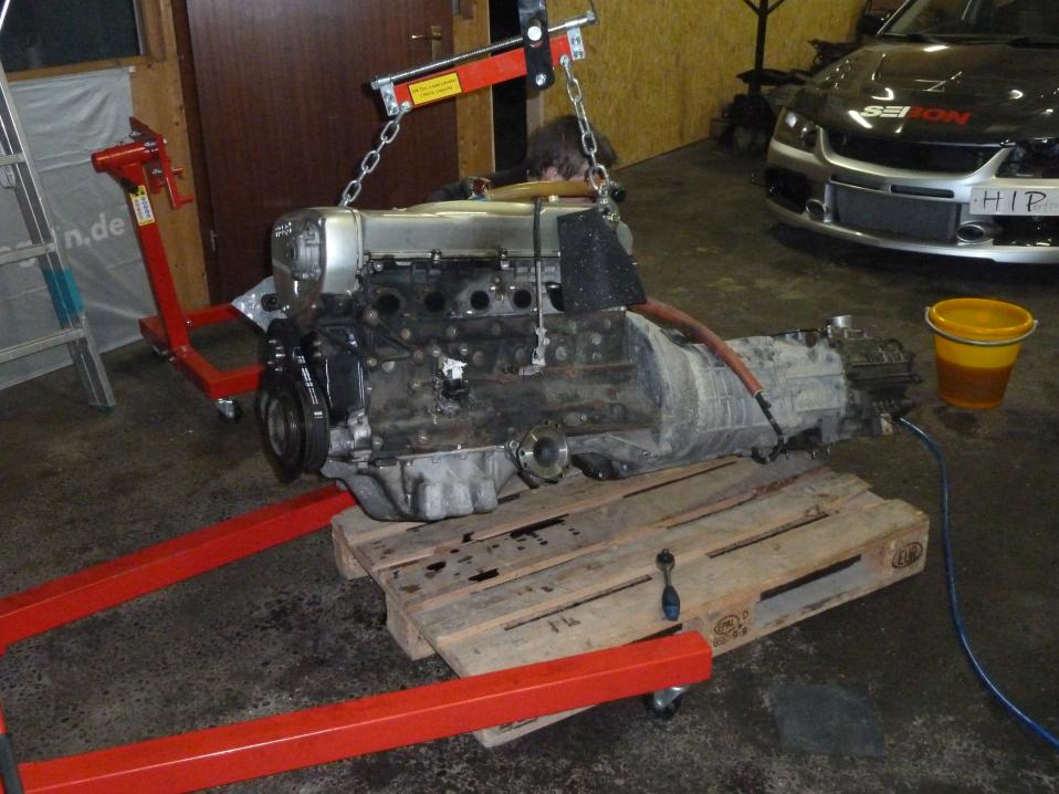

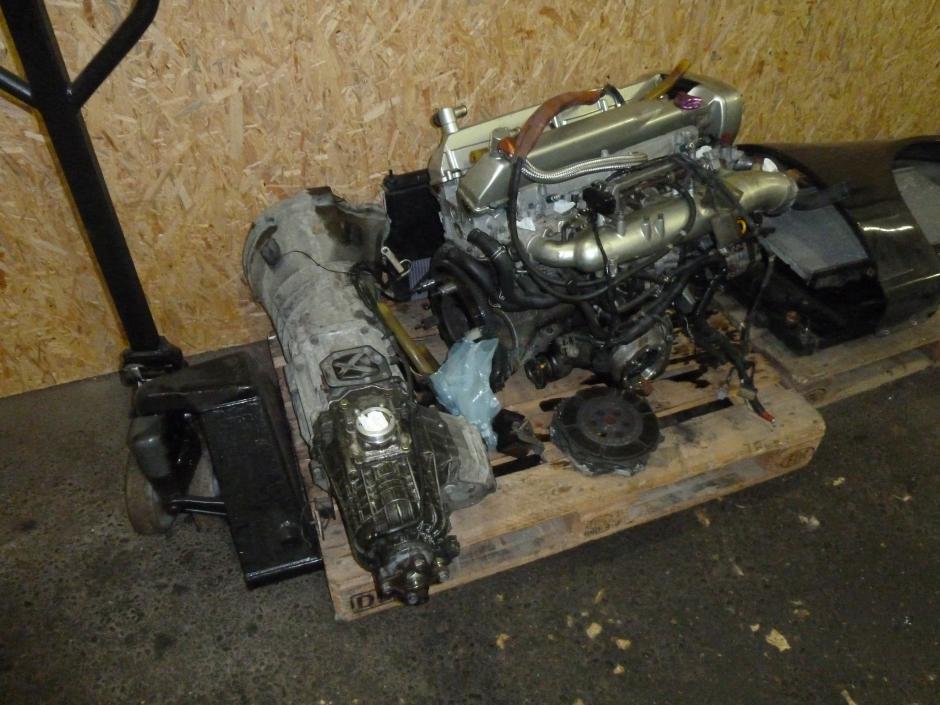

        • Seit gestern/heute morgen ist endlich mein Motor draußen :-).
          Vielen Vielen Dank an Uwe und Benny von High Import Performance :-), wie immer super Arbeit.
          Eigentlich gabs nur gutes zu finden, bis auf die Kupplung (Erste Scheibe leider bereits unter der Verschleißgrenze), hierbei gilt es etz zu überlegen ein Reparaturset zu bestellen oder gleich ne neue Kupplungseinheit, wobei sich dann die Frage stellt....3 oder 4-Scheiben-Kupplung. Achja Kupplung ist ne Push-Type.
          In Sachen Turbo gits nur gutes zu berichten.....wie Neu des Teil :-). Abgasstrang hat mir auch ein Grinsen ins Gesicht gezaubert, verdammt leicht :-). Und vom Kat will ich gar net sprechen.....da muss was anderes her.
Größe: 96,0 KB
ID: 549792Klicke auf die Grafik für eine vergrößerte Ansicht
Größe: 96,4 KB
ID: 549793Klicke auf die Grafik für eine vergrößerte Ansicht
Größe: 99,1 KB
ID: 549794Klicke auf die Grafik für eine vergrößerte Ansicht
Größe: 97,3 KB
