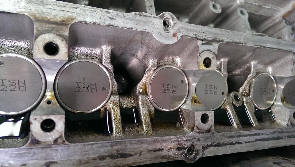

  • jop,dis muss aber erstma warten...hab angefangen das spiel zwischen tassenstößel und nockenwelle zu messen,um dem klappern des motors mal auf den grund zu gehen.und hier mal die werte:
    zylinder1:einlass:v1=40,v2=45 auslass:v1=45,v2=55
    zylinder2:einlass:v1=55,v2=55 auslass:v1=65,v2=75
    zylinder3:einlass:v1=50,v2=50 auslass:v1=65,v2=60
    zylinder4:einlass:v1=60,v2=50 auslass:v1=50,v2=50
    zylinder5:einlass:v1=45,v2=120 auslass:v1=50,v2=60
    zylinder6:einlass:v1=40,v2=150 auslass:v1=60,v2=70
    also wie man schon sieht,stimmt da garnichts so richtig und die zylinder 5 und 6 schlagen ja total aus der reihe...werd wohl morgen mal kompression messen...
    Drogen vermuten,
    • ja bei den Werten solltest Du unbedingt einige Shims durchtauschen ;-)
      • also die shims sind die kleinen tellereinlagen,die in der tasse liegen ja?...also müsste ich die nur ausmessen und leicht höhere werte nehmen,um das spiel zu verringern 31+-4 einlass und auslass 50+-4(da der ja nunma wärmer wird)
        ...sollte ja,wenn mans gewissenhaft macht keine große hürde sein...

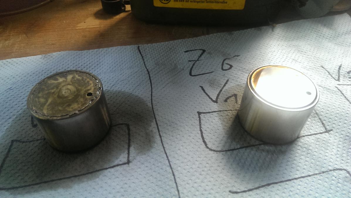

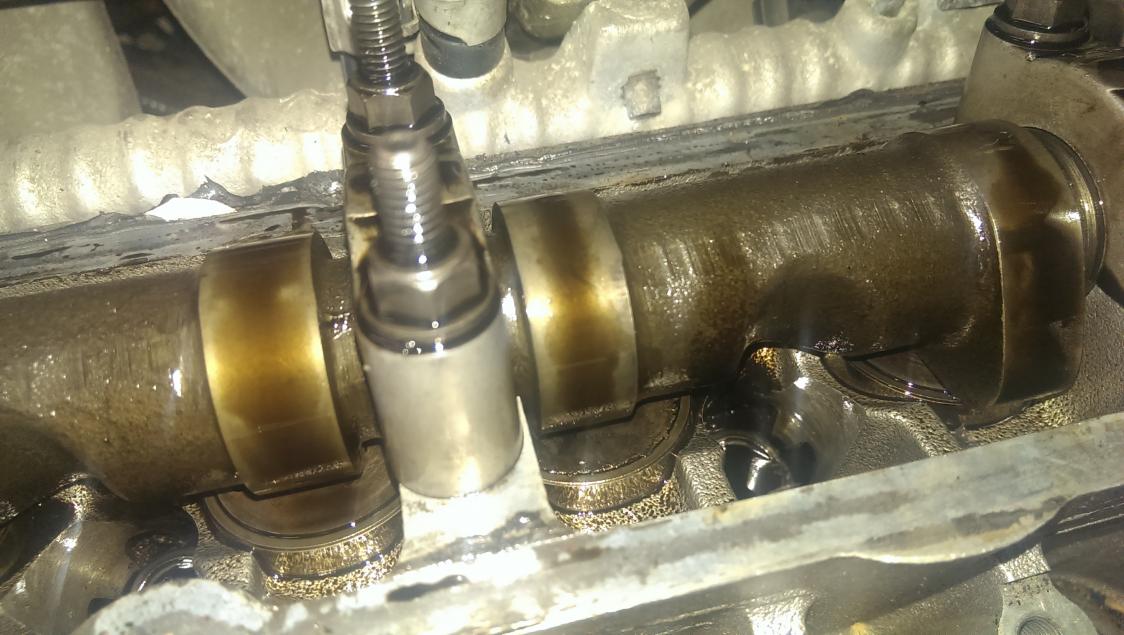

        hier noch en schickes bild vom zylinder 5...nun mal die frage:wie entsteht sowas?zu hohes spiel und die damit verbundene schlagwirkung der welle?das ding is auf ebene in die tasse geprügelt...
Größe: 100,0 KB
        hier nochma ausgebaut:für mich sieht dis aus,als hätte der shim zuviel spiel gehabt.so konnte er sich aus der tasse heraus schläg stellen und wurde dann mit dem rand der tasse verhämmert.

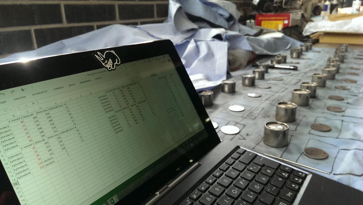

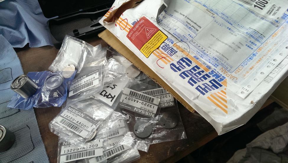

                  • so meine lieferung shims is da....
Größe: 104,1 KB
                    alles mal durchtauschen,
Größe: 97,1 KB
                    und schaun wie der motor mit richtigem ventilspiel klingt...

                    • erstma fertig....neue werte:
                      zylinder1:einlass:v1=30,v2=30+ auslass:v1=45++,v2=50+
                      zylinder2:einlass:v1=30+,v2=30+ auslass:v1=50+,v2=45++
                      zylinder3:einlass:v1=30+,v2=30 auslass:v1=50+,v2=50+
                      zylinder4:einlass:v1=30,v2=30+ auslass:v1=50,v2=50
                      zylinder5:einlass:v1=30+,v2=30+ auslass:v1=50,v2=50+
                      zylinder6:einlass:v1=30,v2=30+ auslass:v1=50,v2=50+

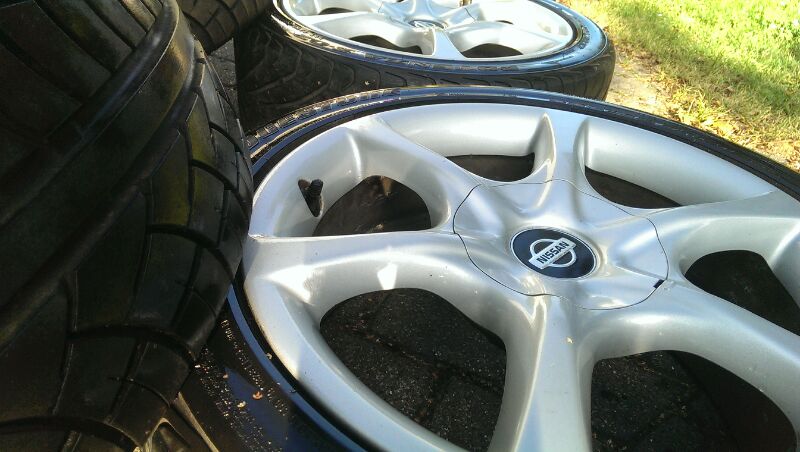

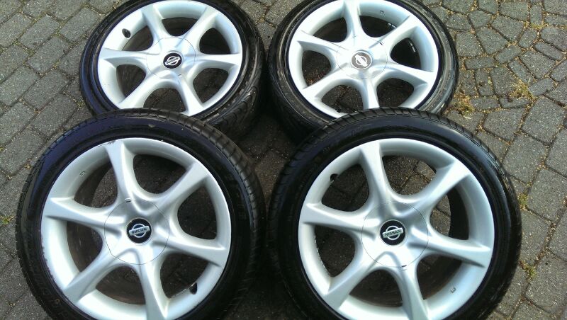

                        • ich habe vor einen satz originalfelgen vom sky zu verkaufen
Größe: 66,9 KB
Größe: 87,2 KB
                          also die hier...
                          nu haben die ja keine ABE(also in papierform) da es ja originalteile sind...
                          bekommt nissan die eingetragen?
                          Drogen vermuten,
