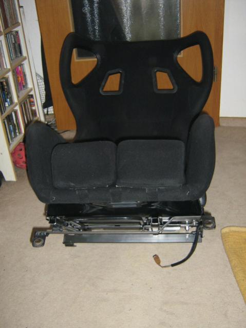

Laufschienen sind montiert, muß nur der Skyline wieder da sein, bin mal gespannt wie ich dann am Ende sitzen werde. :) Heute habe ich frohe Kunde von Daniel erhalten, früher als erwartet (Saisonbeginn) wird der R33 mit neuem Krümmer glänzen. Dieses Wochenende ist der dran und dann kann das schöne Wetter meinetwegen auch schnell kommen. Danke euch, ihr seid super. :)

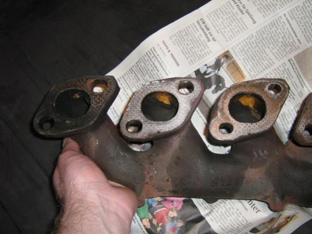

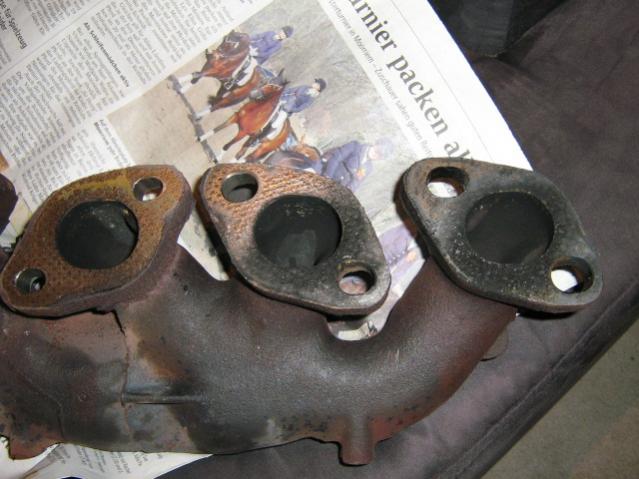

Es gibt wieder Neuigkeiten, der Krümmer ist ab und es hat sich gezeigt, daß bereits 3 Bolzen abgerissen waren und wieder mit Sicherungslack eingeschraubt wurden, somit war der Krümmer bisher am 2., 3. und 6. Zylinder undicht. Naja, jetzt wird alles besser.

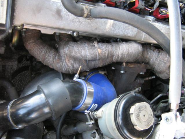

Der Hobel läuft wieder, nach einer langen 7 Stunden Nachtschicht hatte Jens den Krümmer dran. Ich bin Dir überaus dankbar Jens, auch wenn Du hier nicht mitliest. :) Jetzt wird hoffentlich Anfang nächster Woche von Stefan nachgemappt und dann kann die Saison kommen. I´m so happy.

Krümmer ist dran, klingt gleich ganz anders, noch kerniger. Ich finds super. :) Vom neuen Heckflügel mache ich noch ein neues Bild, wenn der am Freitag überabeitet wurde.
Und hier nochmal der OEM Krümmer, man sieht gut den Ruß, wo er am 1., 5. und 6. Zylinder rausgeblasen hat.
Der Wagen ist fertig nachgemappt. Kaltstart wurde verbessert und morgen wird nochmal nachkontrolliert. Maximaler Lafedruck 1,38 bar, Turbo spricht merkbar früher an, Gewinn an Drehmoment unterraus, das ist doch mal positiv. :)What is power without control?
