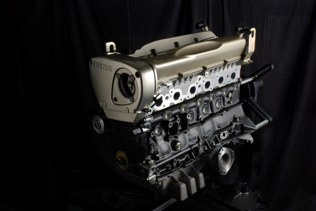

          Soo meld mich wieder einmal zurück. Einige von euch wissen es schon....sikert ja immer was durch. Fakt ist: Mein GTR34 bekommt einen nagelneuen RB26DETT N1 welcher von meinem Betrieb (A&M Motorsport) noch modifiziert wird :D. Der Motor wird ca ein ....PS Set Up bekommen, sprich von Ladern, über Fächer, Kopfdichtung, Nocken, Tomei Oil schwab Bleche, HKS V-Con Pro Gold etc..... (Was nicht heissen soll das ich über die eingetragene Leistung fahren werde :P) , was jetzt für's erste mal genüg, aber im Hinterkopf habe ich immer noch den HKS 2.8l Strokerkit :D. . Bilder etc folgen dann ;). Somit ist er dann offizierl ein GTR34 V-Spec N1 ;)
          Lg Marcel

            Klingt sehr schön. Was ist denn mit dem "alten" Motor? Motorschaden? Oder einfach mal so ein neuer Motor? ;)
            • #51
              Marcel, macht sowas aus reiner Laune heraus. Ob der "alte" Motor nun hops ist oder nich, den Kerl stoppt keiner
              Ihr schaukelt das Baby schon, da mach ich mir gar keine Sorgen. Viel Erfolg mein Guter
              • #52
                Nee der "alte" Motor hat erst 45tkm runter, der läuft noch absolut perfekt.....aber konnte zu nem guten Preis zum N1 gelangen....da kann ich ned nein sagen...".leider" ....naja und für Rundstreckeneinsatz ist die Kühlung das A und O....der N1 hat einfach noch ein paar Bohrungen und Kanäle mehr ....................Schnauf....schnauf....schnauf. .uuuuuuuund ------->es hat nicht jeder
