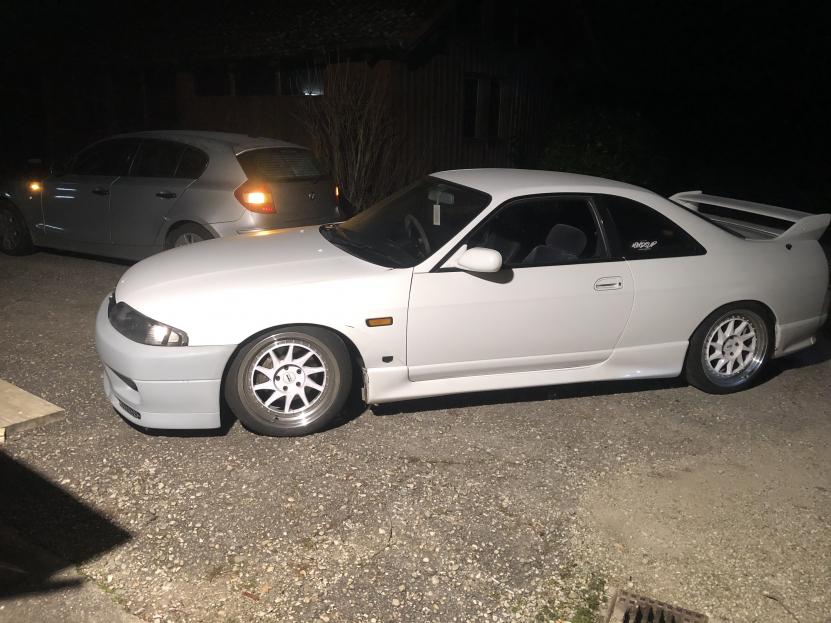

    Moin Leute,
    endlich ist es so weit und nun habe ich meinen Sky zuhause stehen. Es handelt sich um einen R33 GTS-T BJ94 106k Kilometer
    Über den Winter hab ich eine Optische Mängel und Unschönheiten zu Beseitigen wie Kapute Halter, Abdeckungen u. Lack arbeiten wie Kotflügel und Stoßstange.

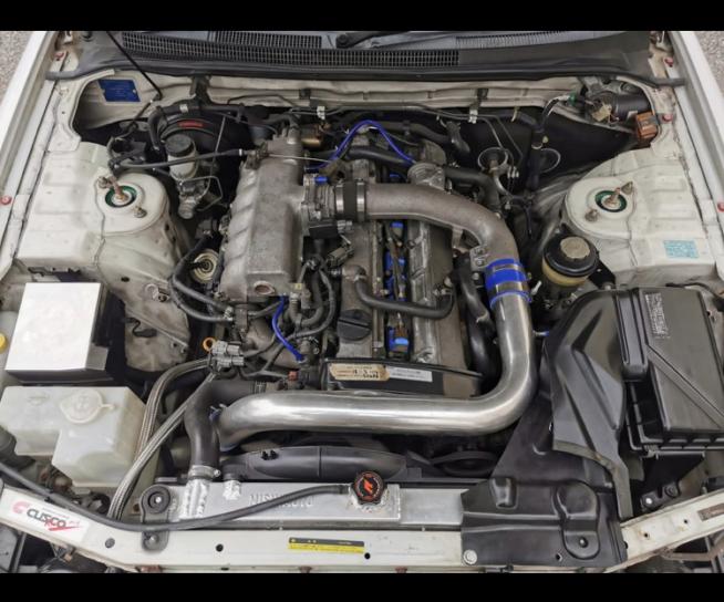

    Am Motor wurde gemacht:
    -Splitfire Zündspulen u NGK Zündkerzen
    -Ansaug auf Airflow optimiert (original)
    -größerer Ladeluftkühler Japspeed
    -Mishimoto Wasserkühler
    -Ölkühler 13 Reihe
    -HKS Auspuff Anlage
    -Spec 3 Kupplung
    -Schaltweg verkürzung
    -Hicas Elimination Kit
    Innen:
    -geschüsseltes Lenkrad
    -Prospeed zusatzanzeigen
    -HKS Turbotimer
    Außen wurde der Sky auf GTR Optik verändert.
    -Tein Gewindefahrwerk
    Bei fragen gern fragen und Fotos Folgen bei schönerem Wetter, Fortschritt oder Veränderungen

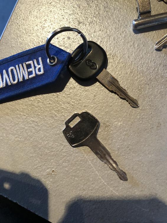

    Innenraumteile und Sitze kannst du von allen R33 Modellen verbauen.. Egal ob Spec1 oder Spec2, GTST oder GTR.
    Musst du doch wissen ob du WFS hast ;-). Serie gab es das nicht, gab aber Händler die das auf Bedarf verbaut hatten.
    Serie gab es aber Funk-ZV, hast du das eventuell? Foto vom Schlüssel?
    Rohlinge gibt es übrigens noch, und Nissan kann auch Schlüssel nachfertigen.
      Ich denke nicht das du eine wfs hast. Notfalls den Autoschlüssel einmal aufschrauben und gucken ob ein Transponder vorhanden ist. Den Schlüssel fertigt dir jeder Schlüsseldienst nach dafür musst du nicht unbedingt nach nissan. Ich hab 7€ bezahlt gehabt für meinen r34 ohne wfs
        gut zu wissen mit denSo war heute beim Freundliche radhändler um die ecke. Der hatte sogar einen einfachen rohling da, zwar nicht gelistet aber immerhin( schlüsselnr. Dat 13 wenns interessiert)
        ein bischen nacharbeit war aber doch nötig da er recht streng ging
        Wfs hab ich dann wohl nicht. Hab aber nur den einen plastik schlüssel bekommen :/ deswegen die frage nach der Funk Fernbedinung :D

          Wenn du doch bisher nur einen(!) Schlüssel hattest, ohne Transponder, und du trotzdem mit dem Wagen fahren konntest...wie soll der denn dann eine Wegfahrsperre haben ;D ?
            mein Mitsu Galant hatte damals auch nur den Plastikschlüssel ohne Fernbedinung ;D da war ein chip drin für die WFS.
            ich hab halt heute mal auf gut glück einen Blanken Schlüssel machen lassen das ich zumindest im falle des falls Aufsperren kann :)

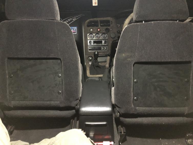

              Zum Beispiel waren die Sitzrücken nicht verkleidet, warum auch immer, also hab ich mir selbst welche gemacht und mit Alcantara überzogen.

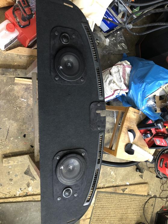

              Als nächstes kamen dann die Lautsprecher in Die Hutablage, zum einen mag ich Musik Suround und zum anderen wollt ich die Löcher zu haben. dazu dann auch erstmal Cover bauen da sie Hutablage ja Größere Löcher hatte als meine Boxen sind. Nicht jedermanns Sache aber mir gefällts :D
              die Frequenzweichen mussten in den Kofferraum weichen und hab mir kurzerhand eine Ablage neben der Batterie gebaut und ebenfalls schwarz Überzogen. Kofferraum Boden möchte ich ja sowieso neu machen mit Klappe zum Ersatzrad.
              Das Radio wurde im Selben zug auch neu Verkabelt da die hinteren Boxen garnicht angeschlossen waren. Dafür hab ich jetz fix ein Blech gemacht mit dem das Radio und Klima gerät fixiert wird und nicht nur mit Klettband, Isolierband und Kabelbinder hält.​​​​​​​

                    Kannst du mir sagen mit welchem Material du die Sitzrückenabdeckungen angefertigt hast ?
                    Ich stehe nämlich momentan vor dem gleichen Problem und hatte erstmal an MDF gedacht....
                      vielen dank :) ja muss auch sagen das mir das mehr spass macht als gedacht und man kann wenigstens noch selbst was machen :D
                      ich hab mir vom ,,großen A'' möbelstoff in alcantara optik gekauft. unter 10€ 1,3 m2 :) allerdings würd ich beim nächsten mal etwas besseren kaufen da man beim genauen hinsehen das gewebe durchsieht anschließend mit Sprühkleber befestigt. und die Karosserie clips auch vom A.
                        Du hast also den Stoff quasi direkt auf den Sitz draufgeklebt richtig ? Ich will mir halt die Abdeckung anfertigen, damit da keine Lücke entsteht.
                          nein nein das war eben davor so auf einer Seite, und auf der anderen war nur eine Blanke Holzplatte. wären die originalen Sitzrücken noch drinnen hätte ich diese gelassen.
                          Ich hab mir dann die eine Holzplatte als Muster genommen, Zwei gleiche teile (hät ich vielleicht dazusagen können sry xD) angefertigt und diese mit dem Stoff bezogen.
                          kann gerne noch bilder senden oder das ganze Bemessen wie es bei mir gepasst hat. ;D
                          Zuletzt geändert von Jannick550; 23.01.2021, 12:52.
                            Ja jetzt macht das ganze auch wieder Sinn :-)
                            Das ist cool von dir danke, ich habe allerdings einen R34 und werde selbst welche anpassen müssen.
                            Die haben allerdings eine Wölbung deshalb bin ich mir noch nicht ganz sicher, wie ich da rangehen soll.
                              Wie stark ist die wölbung denn ? Ich hab eine 3mm schrankrückwand genommen. Die lässt sich etwas biegen und bei stärkerer biegung würd ich erst versuchen durch gewicht und evtl wasser biegen und dann bekleben
