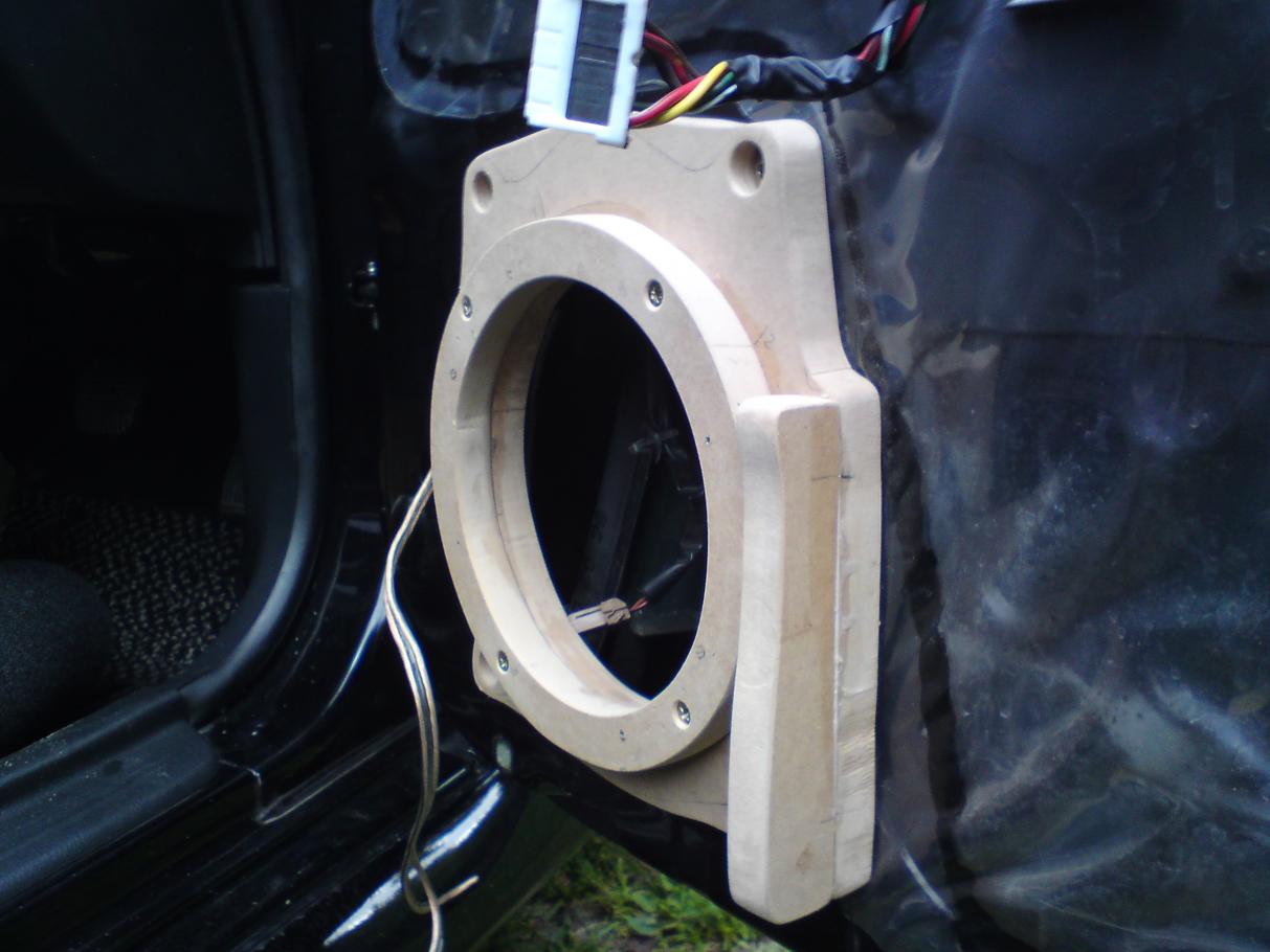

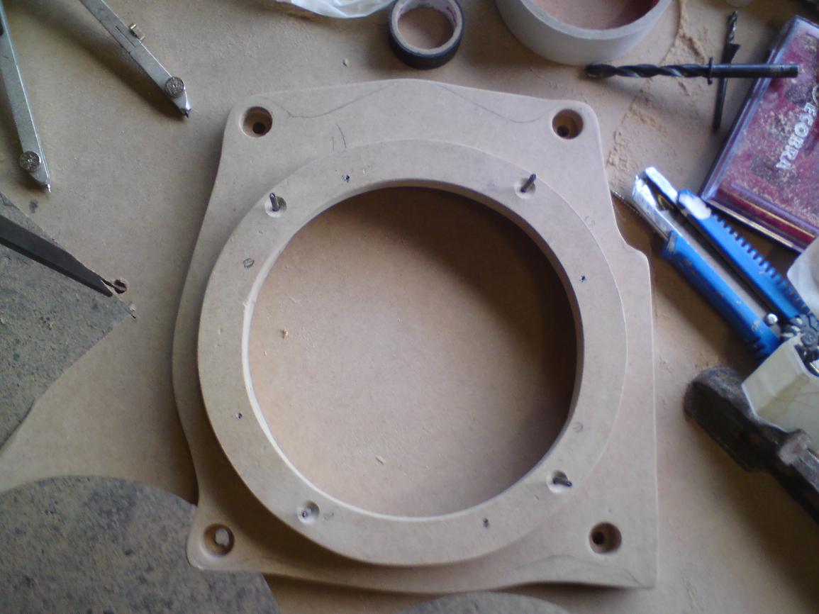

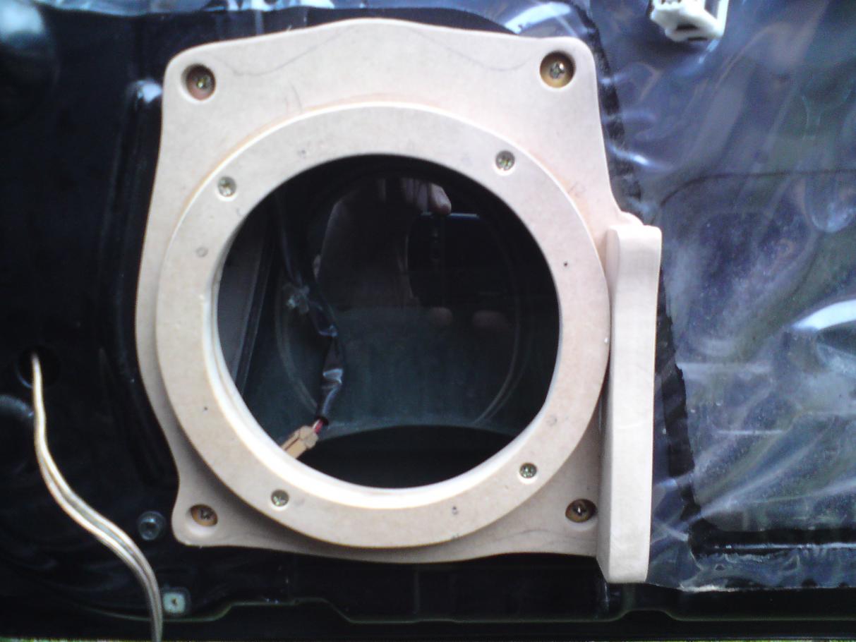

    Hehe, achja...hab schon lange nichts mehr eingestellt. Aber ich muss mal wieder was machholen

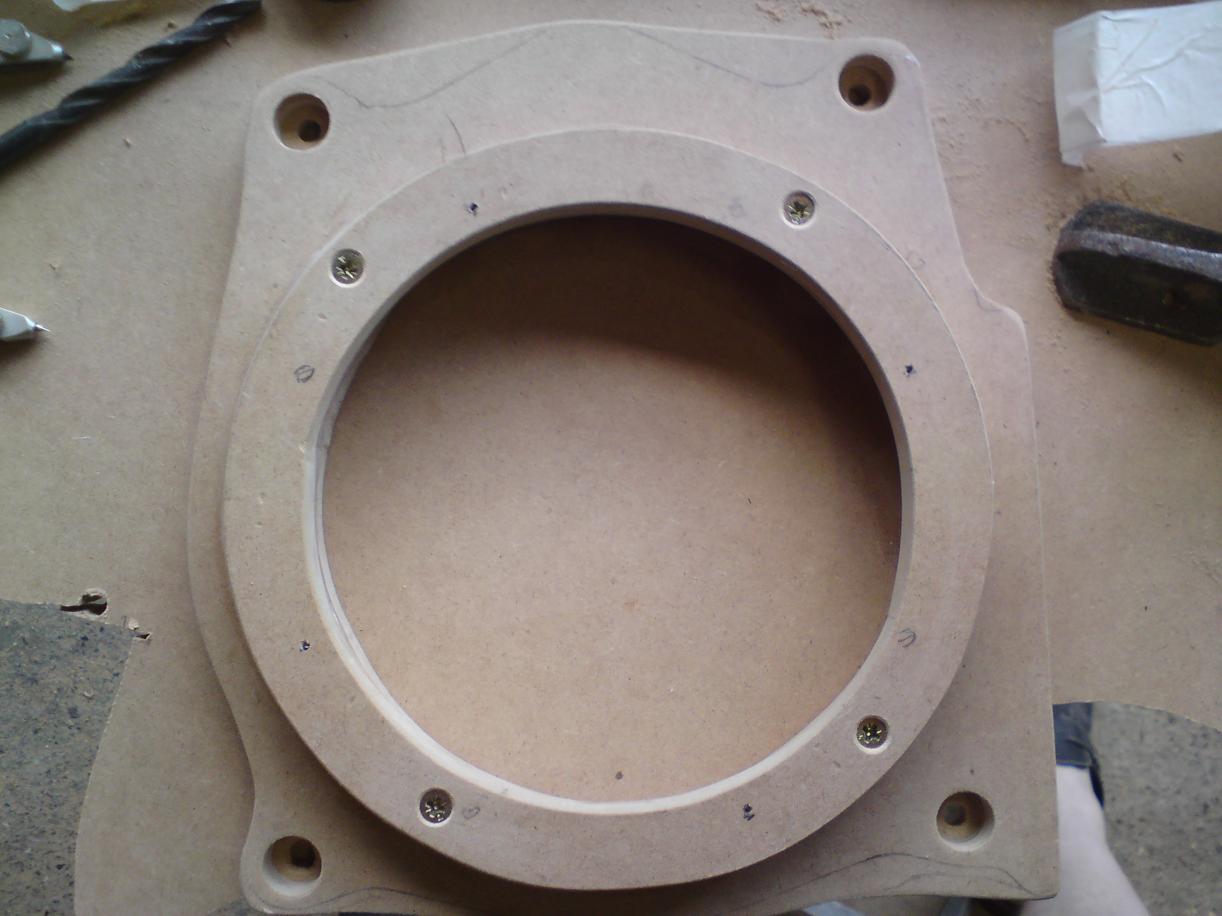

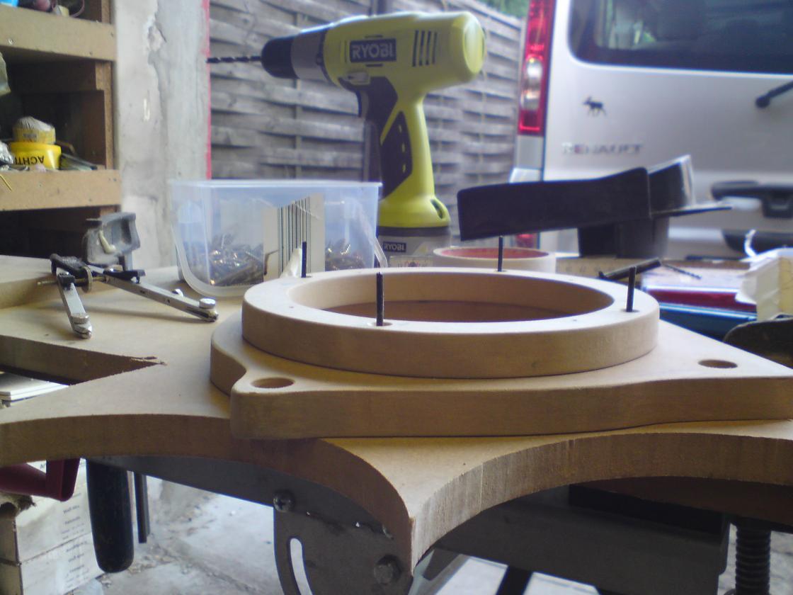

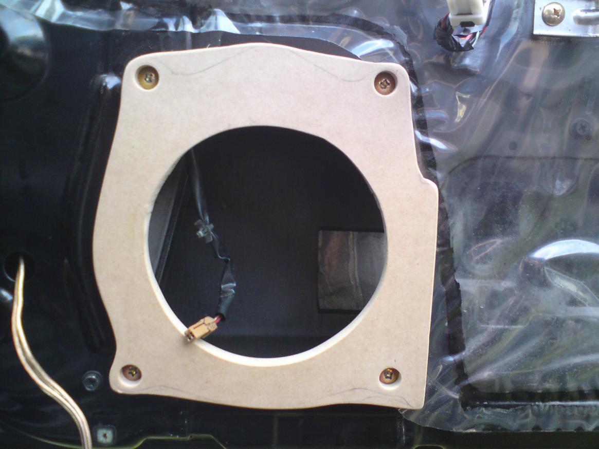

    Hier ein paar Bilder von meinem Hifi-Ausbau (Lautsprecheradapter aus MDF):

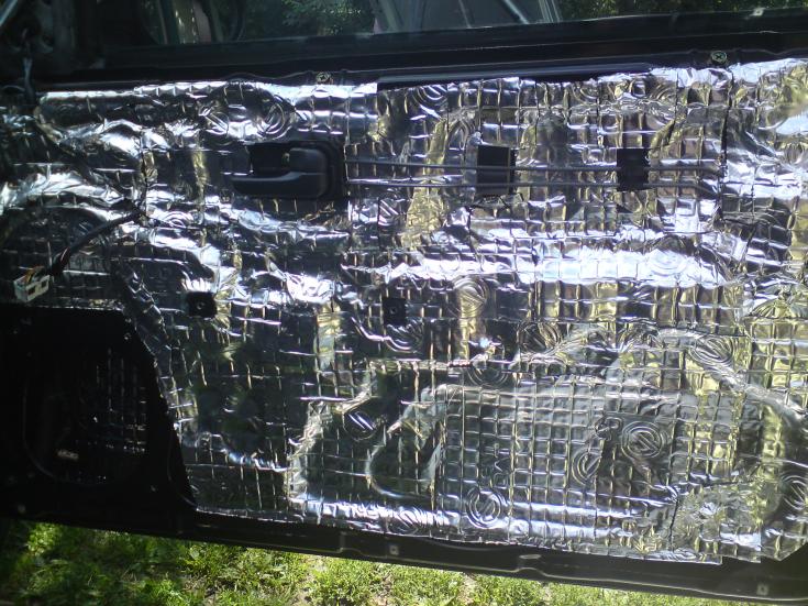

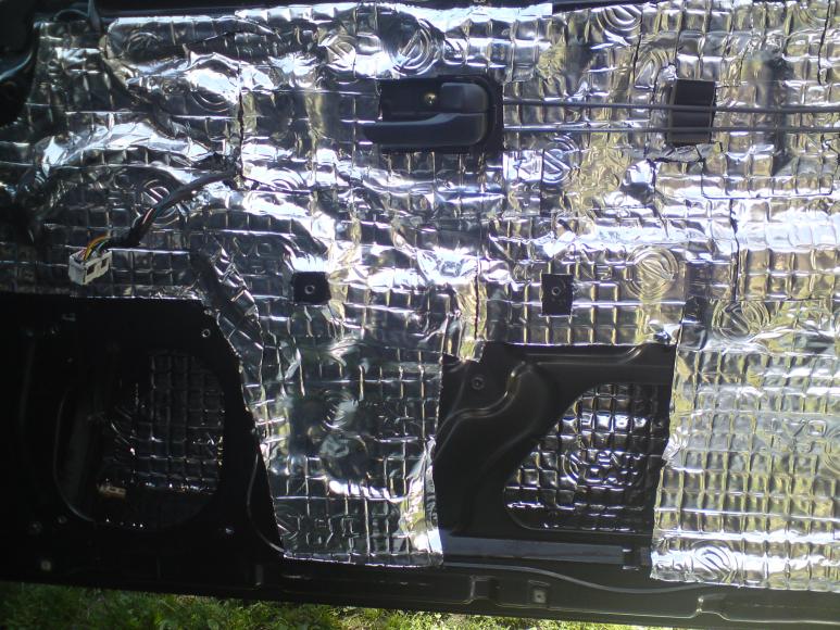

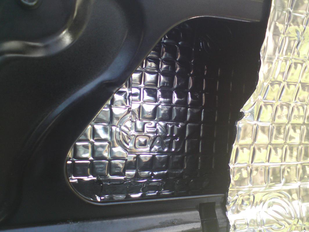

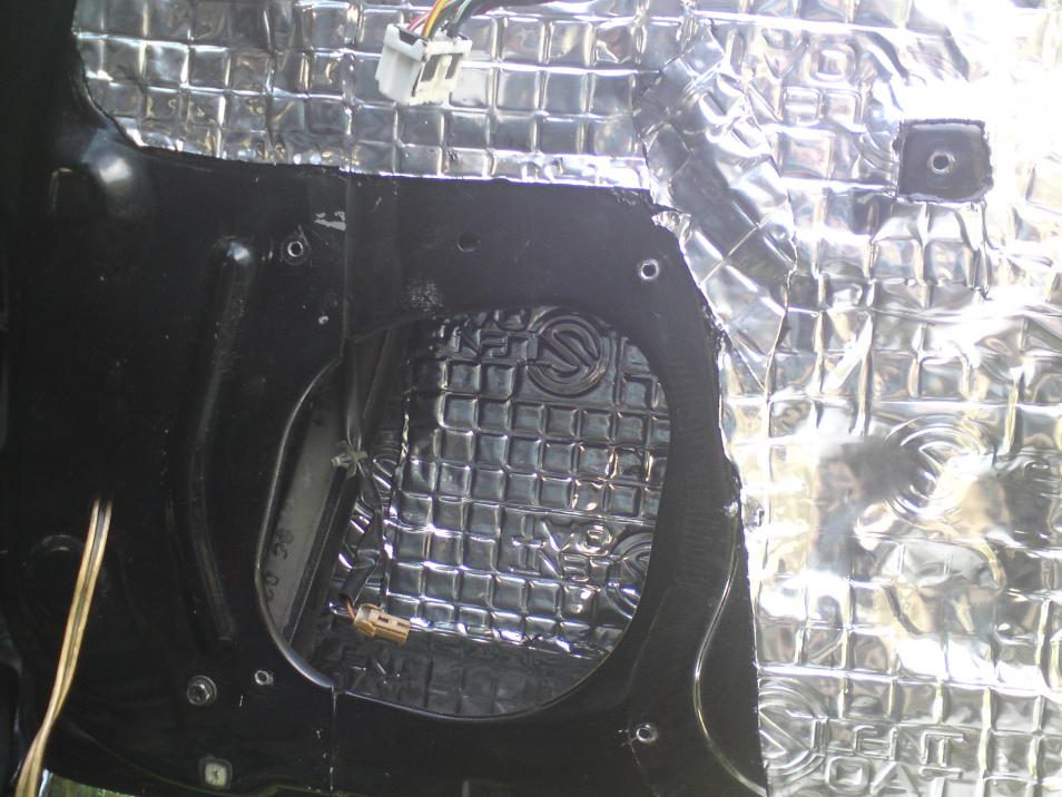

      Die Dämmung der Türen, es soll ja auch klingen

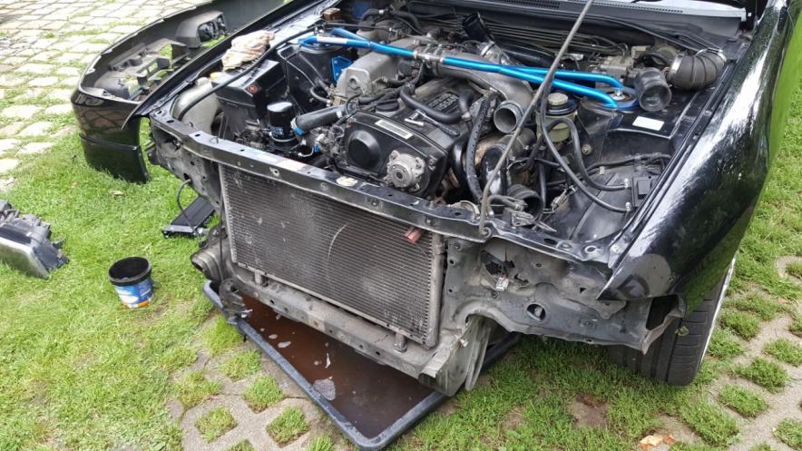

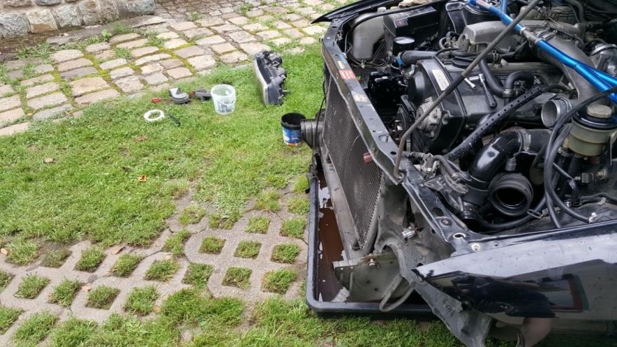

                  Ich hab ja lange nichts mehr geschrieben und jetzt wo ichs mache ist das Thema eher negativer Natur.

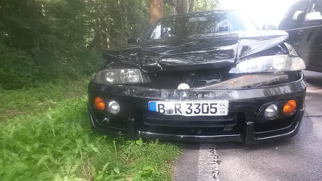

                  Ich hatte gestern Vormittag, selbstverständlich nach der Autowäsche, "etwas" Pech gehabt und bin nem Opi, der anscheinend etwas gepennt hat, hinten rein draufgerutscht.
                  So sah er dann erstmal aus:
Größe: 101,2 KB

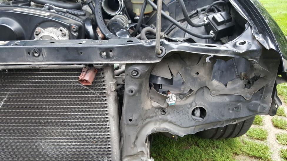

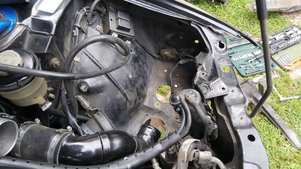

                  Nachdem Abschleppmanöver in den elterlichen Garten wurde die Front zerlegt und erstmal begutachtet. Was definitiv im Sack ist sind beide Scheinwerfer, Motorhaube, Prallfänger und Schloßträger mit Scheinwerferaufnahme (hats links ein paar cm reingedrückt)

                  Die Längsträger haben nichts abbekommen, die Dome sehen gut aus, die Spaltmaße an den Türen sind ok, Airbag hat nicht ausgelöst. Am linken Kotflügel ist die Aufnahme zum Schloßträger etwas hochgedrückt, hat aber noch seine Form.
                  Die Frontverkleidung kann man evtl noch retten, ist in der Mitte eingedrückt. Der Kühler ist auch hin, aber da kommt dann gleich nen Alukühler. Ein paar Blätter vom Viskolüfter hats etwas geknickt, aber ansonsten läuft er noch rund, also die Welle hat keinen draufbekommen.
                  Jetzt meine Frage ans nette Forum ob jemand noch Teile hat oder mir mit ein paar guten Ratschlägen bezüglich dem Karosserieschaden weiterhelfen kann.
                  Wie schlimm ist es nach eurer Einschätzung wirklich, wie hoch ist der Aufwand den Schaden zu revidieren und wer macht sowas?

                    Moin,
                    Erstmal mein Beileid sowas ist immer sehr ärgerlich aber doch alles noch im Rahmen.
                    Eine neue Frontmaske mit Schlossträger und Motorhaube wirst du wohl brauchen plus die offensichtlichen Sachen wie Scheinwerfer usw.
                    Alles andere könnte man mit etwas handwerklichem Geschick wider in Ordnung bringen.
                    Falls du eine helfende Hand brauchst würde ich mich anbieten (ich bin aber kein gelernter "Kfz Mensch")
                    Mfg Stefan

                                sowas ist immer ärgerlich. ich hab das auch schon bei meinem r33 gtr hinter mir, bzw bin grad in der endphase der instandsetzung.
                                bei mir war es ein einschlag in der leitplanke und der war ein wenig heftiger, als bei dir. bei mir waren leider auch die längsträger geknickt. zum glück aber nur da, wo sie sowieso nix halten müssen. alles wichtige, wie dome und motor war am platz geblieben.
                                was ich gemacht habe, kann man hier lesen ^^
                                http://www.skyline-forum.de/showthre...t-R-Tune/page3
                                wenn du das ganze wieder richtest, brauchst du auf jeden fall noch einen zweiten gtst zum messen, ob alles gerade ist.
