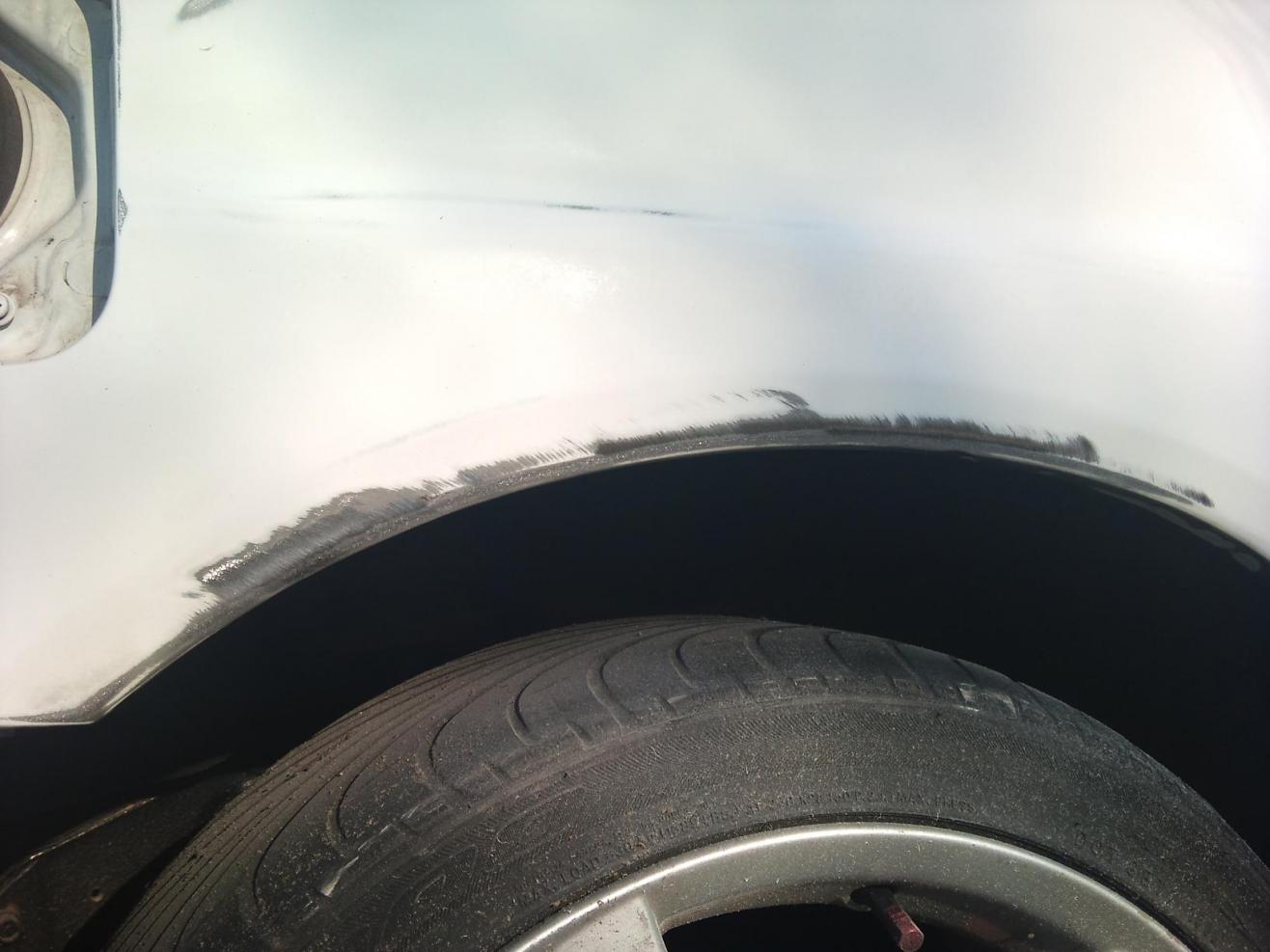

Bei der gelegenheit hab ich meine radläufe auch gleich von flugrost brfreit.

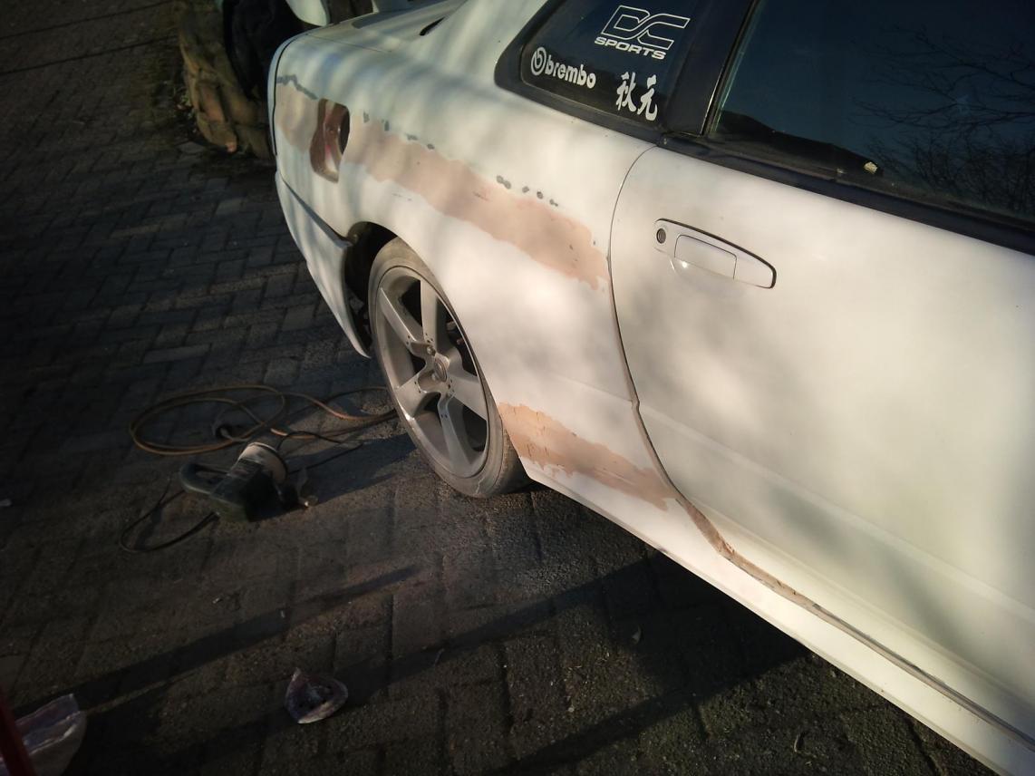

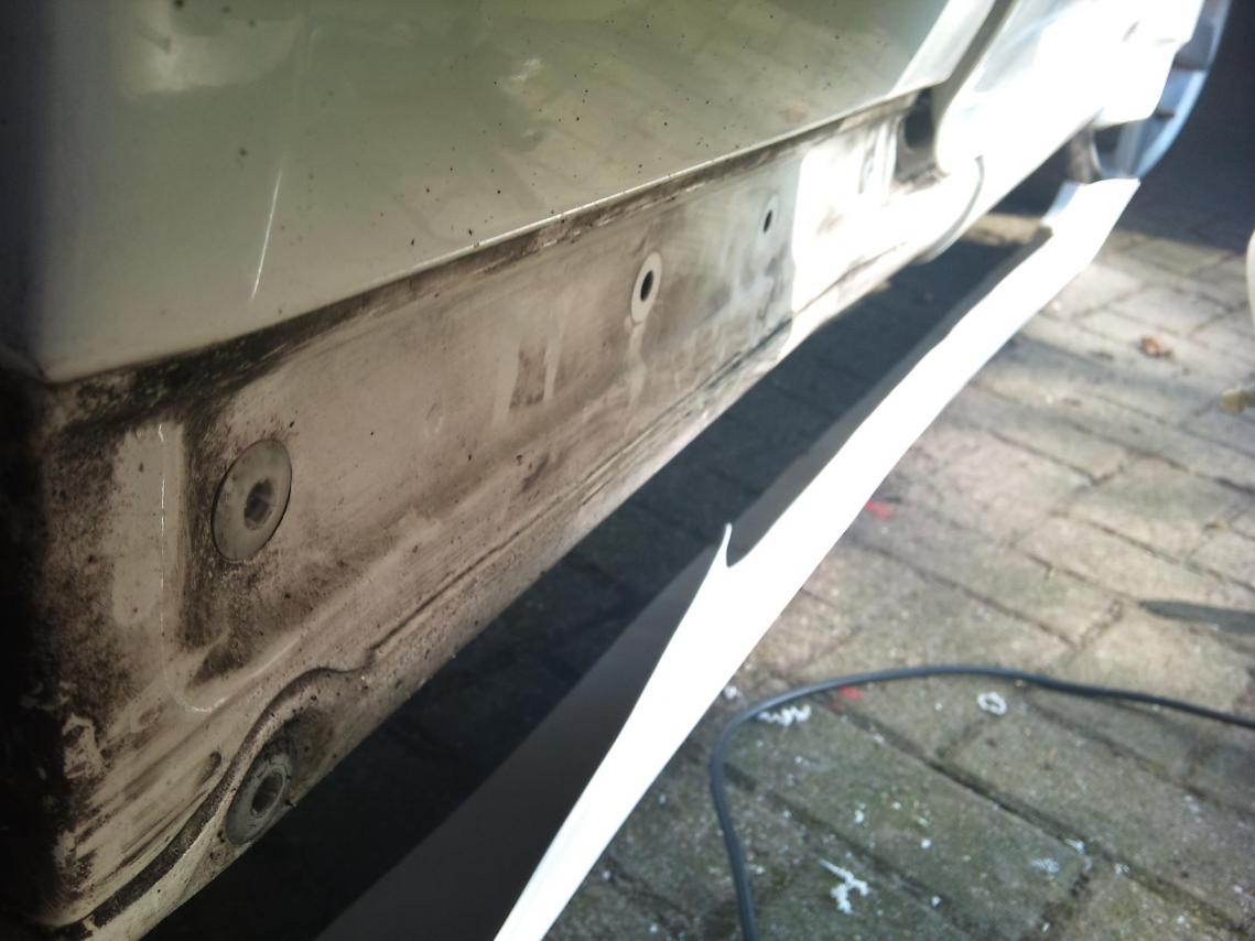

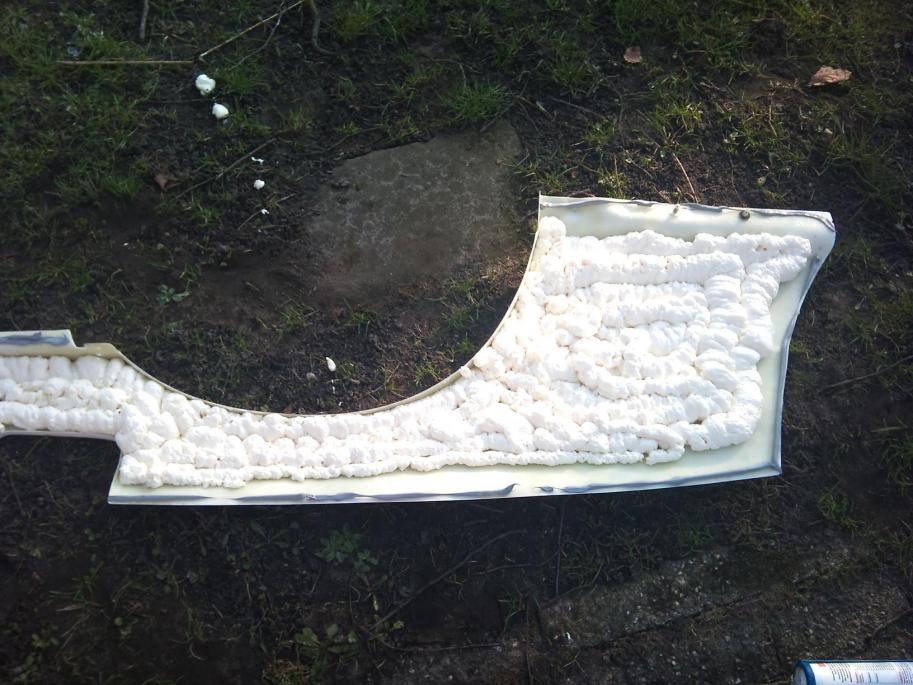

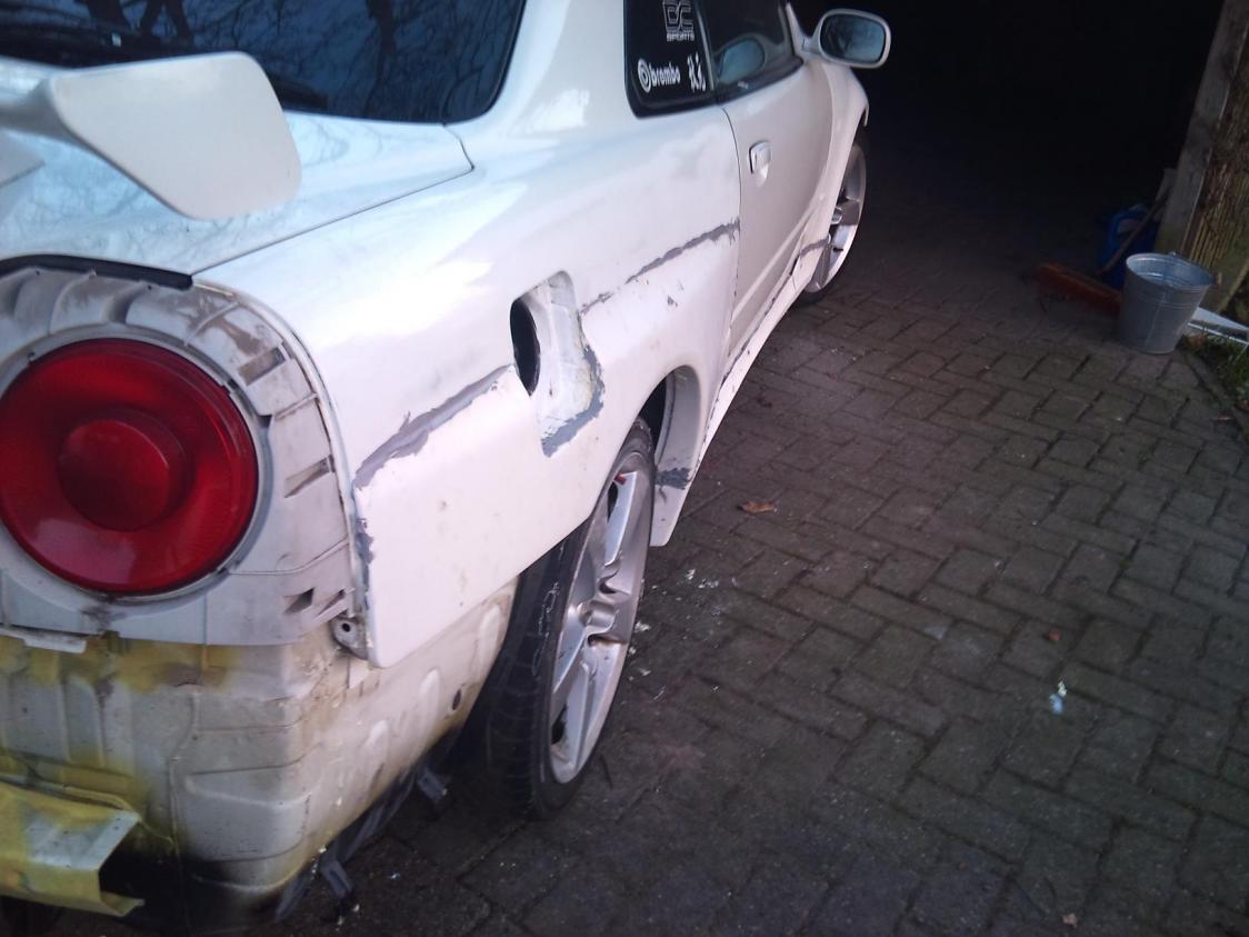

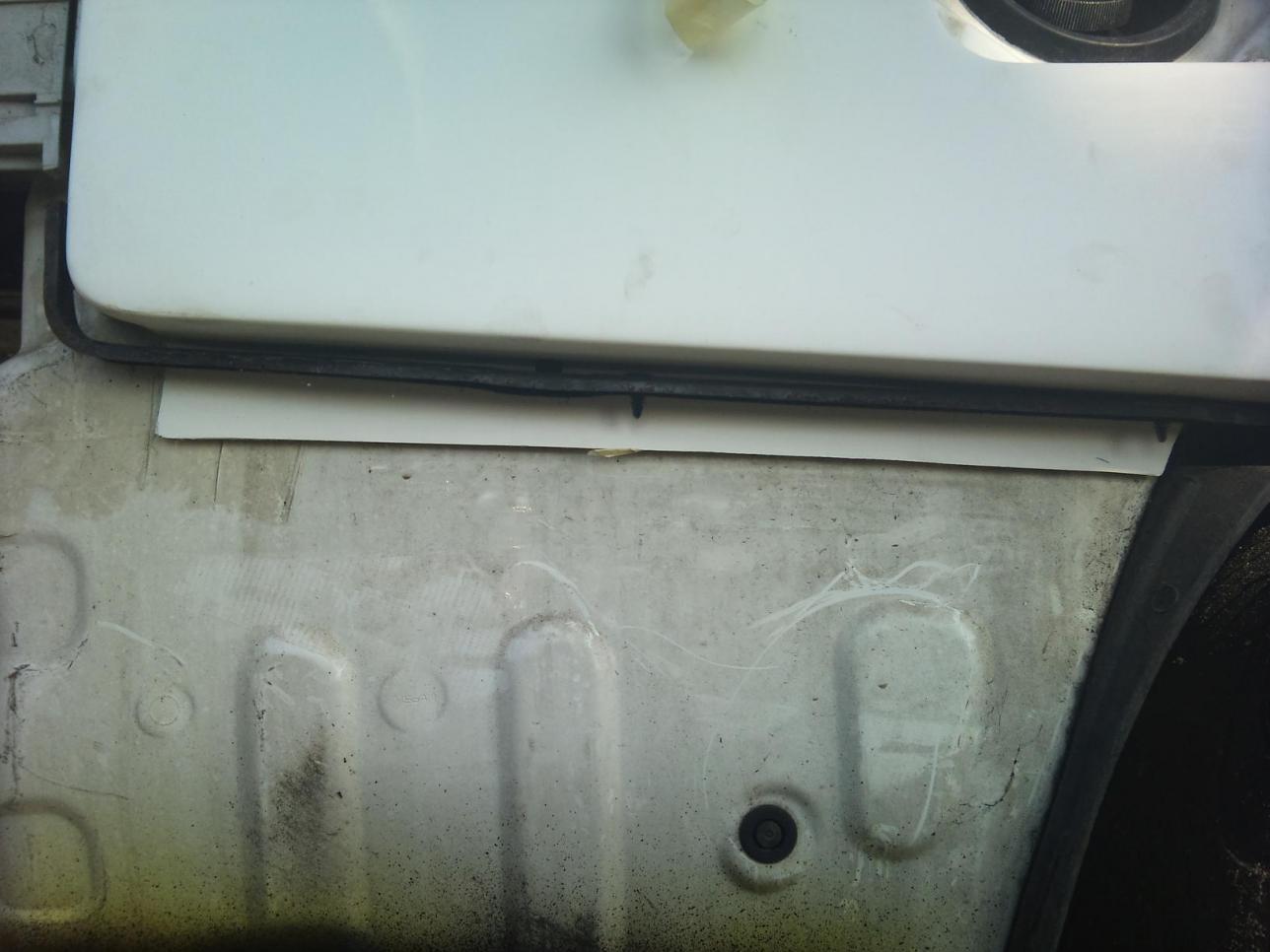

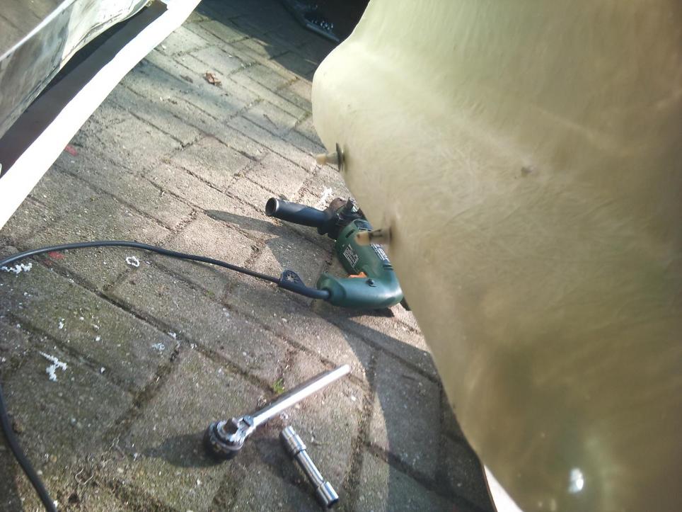

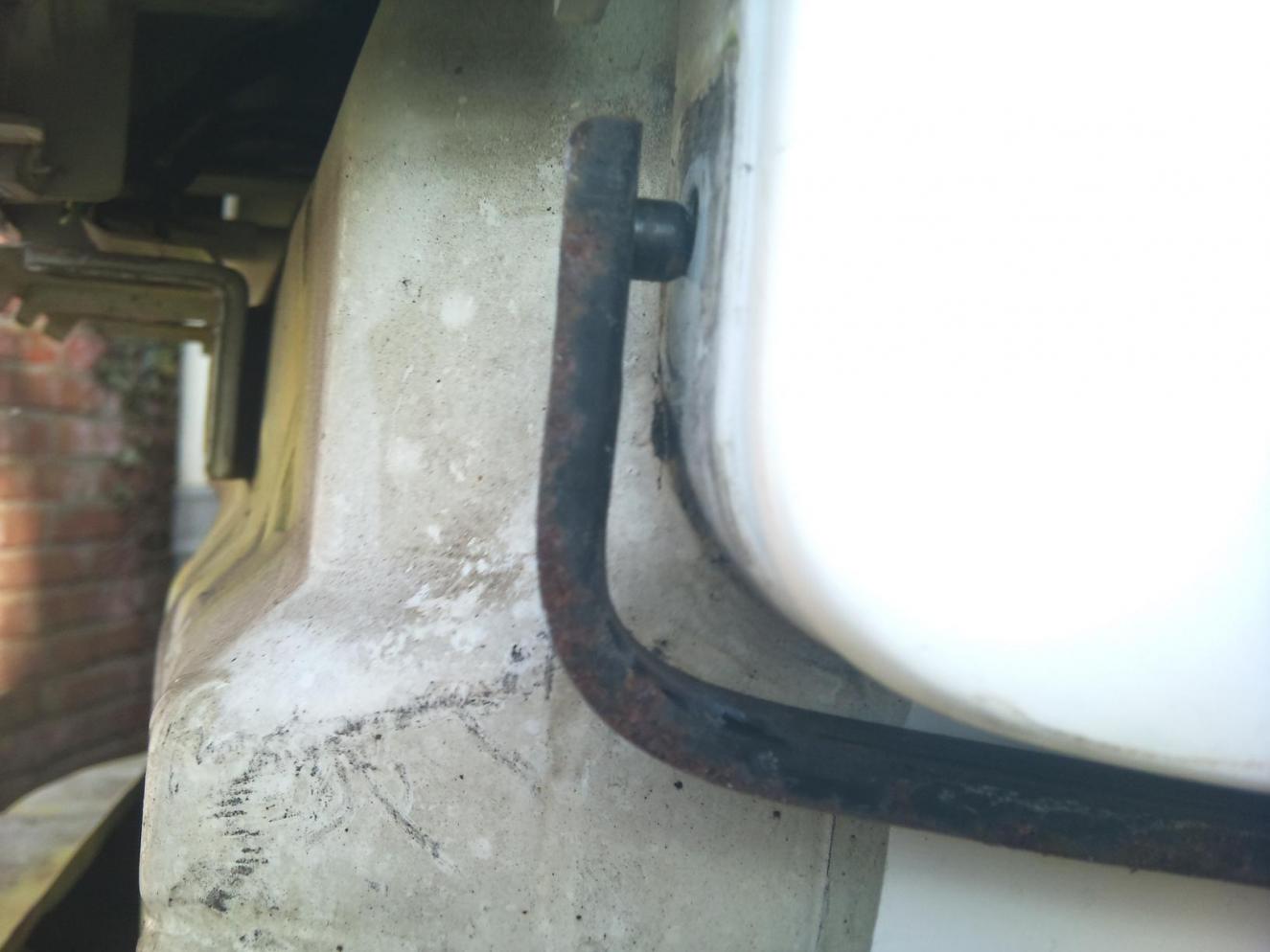

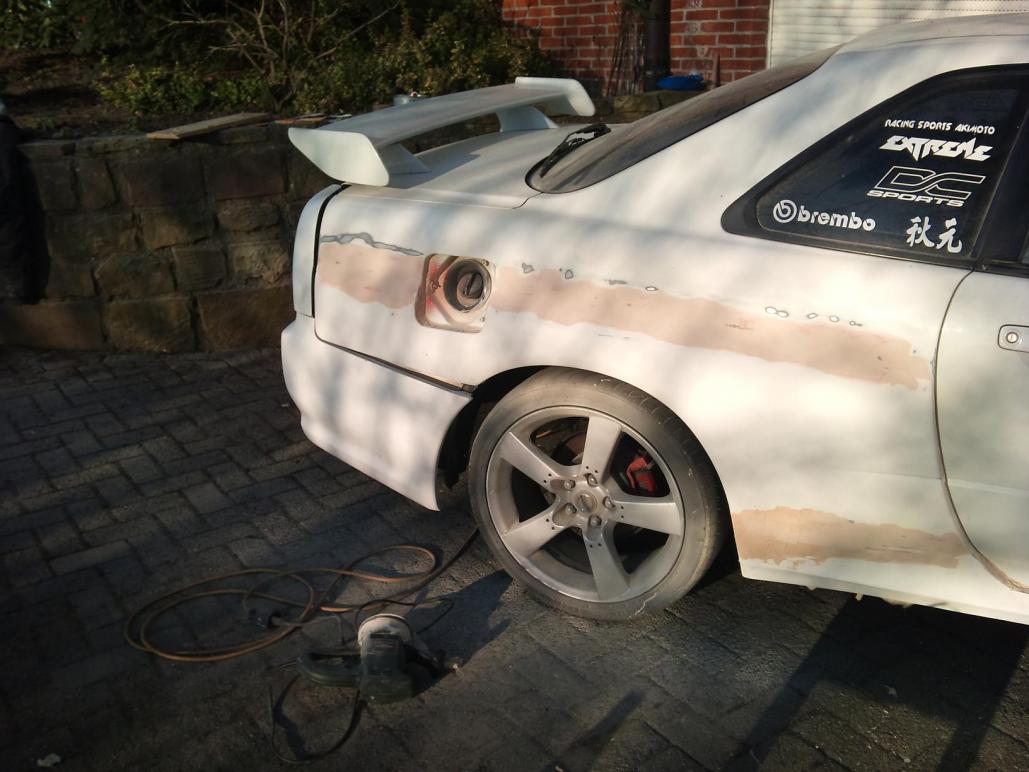

Als nächstes hab ich den hintern koti befestigt. Mit speziellem festem kleber. Vorher jedoch die seitenteile ab und die löcher wo normalerweise das ganze drin ist für schrauben genutzt.(siehe bilder) Somit hat man das ding fest und kann den kleber auftragen. Hab hinten die stahlschienen von der ori. heckschürze genommen und dran gemacht! So hält das BOMBENFEST! Löcher anzeichen, schleifen und dran damit. Habe noch montageschaum in den koti gefüllt, damit er net leer ist und ein wenig stabiler wird.

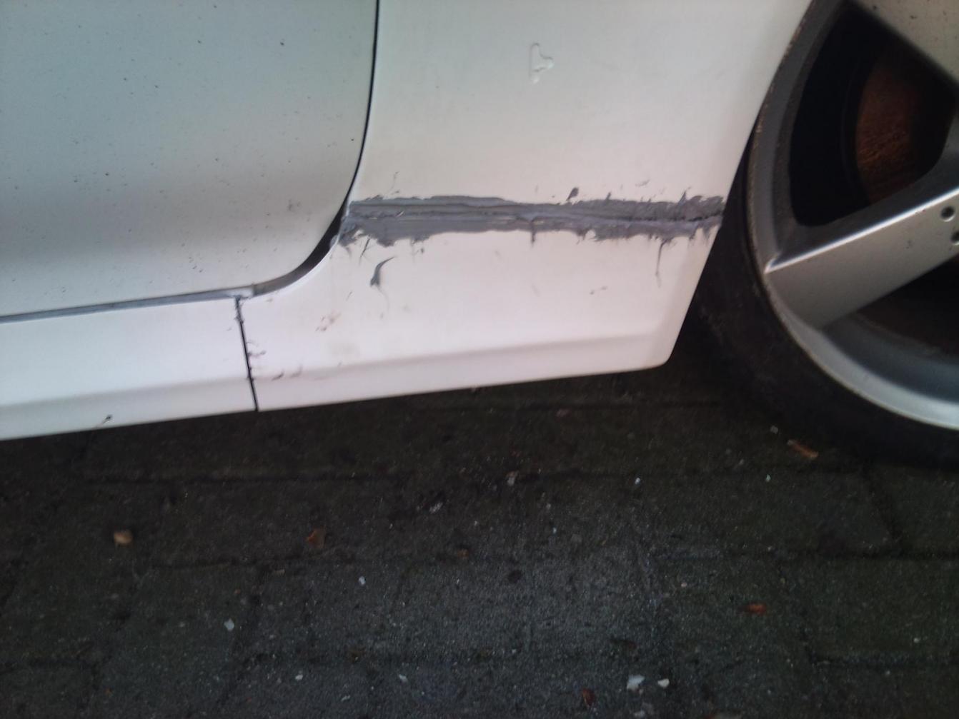

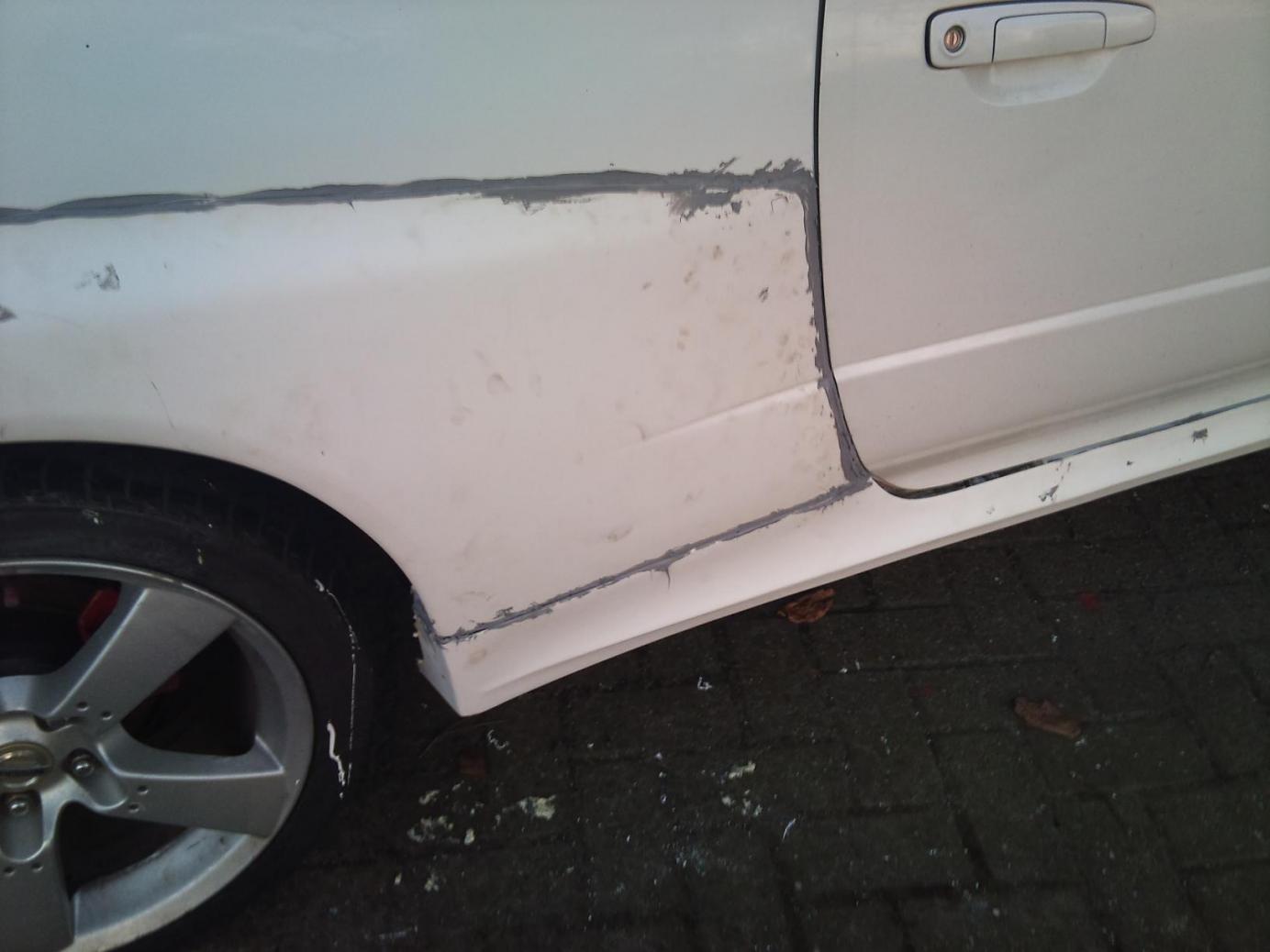

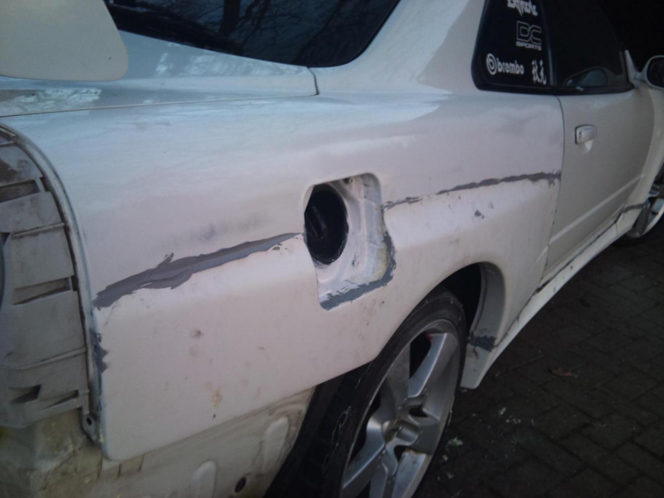

Danach gehts an die schweller.... ein thema für sich! Ich habe den einmal abgeschnitten(vorne koti) damit ich den koti auch ohne den schweller ab zu reißen abmachen kann.

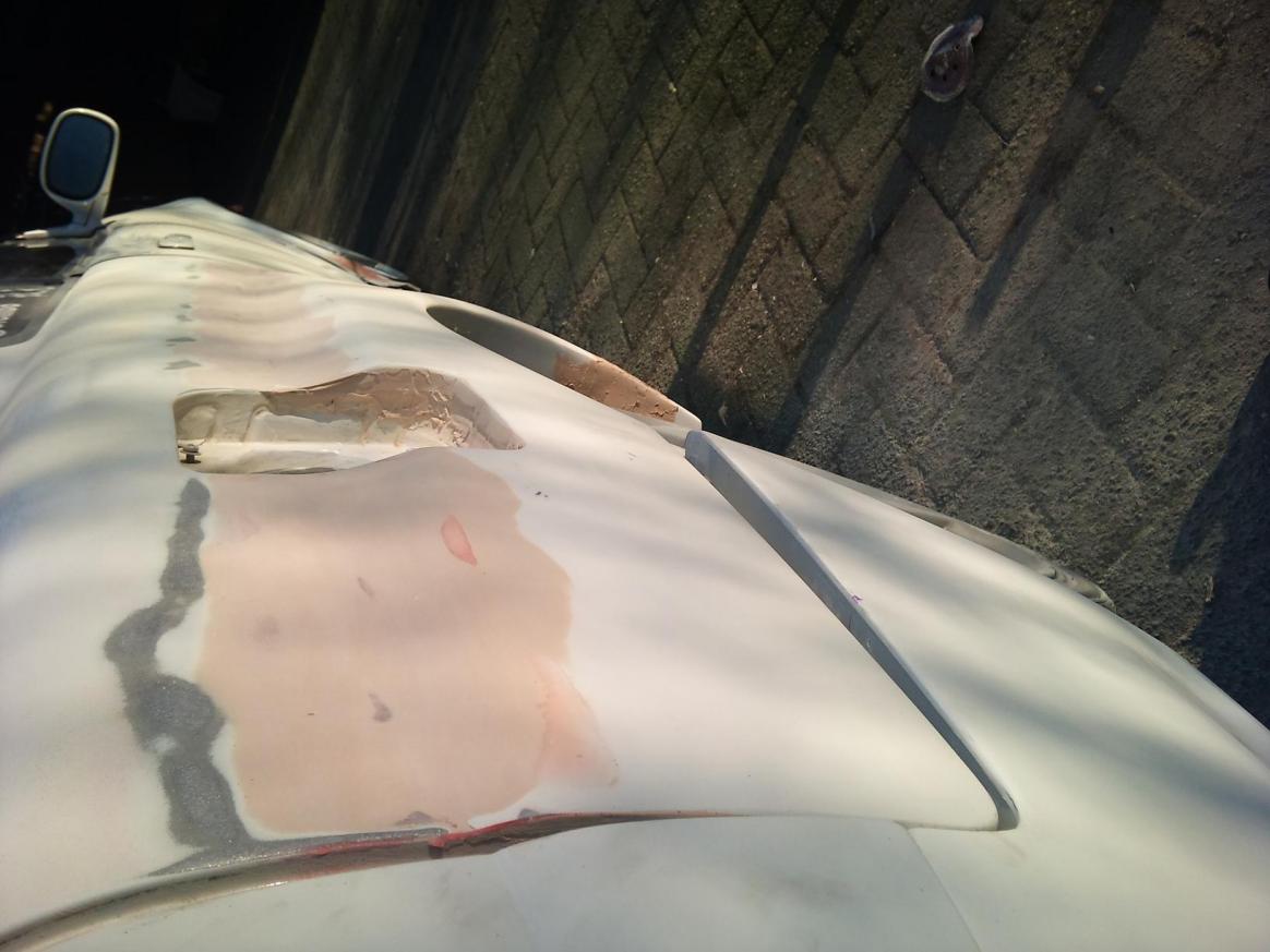

Morgen werde ich das ganze noch harzen und somit das ganze noch einmal sichern. Dann kommt noch spachtel drüber und es wird geschliffen. Zu guter letzt das ganze zum lacker.
