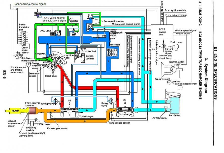

    eigentlich hab ich nur das beschrieben, was oben auf dem Bild mit den Leitungen ist
    Original ists ja: Ansaugbrücke>Y-Stück zu Originalventil und Druckdosen>Originalventil zu Ansaugrohr um luft abzulassen, damit die druckdosen drocklos sind
    Beim Blitz ist eben Ansaugbrücke>Blitz BC>Wastegatedosen
    Die leitung zum Ansaugrohr wird da nicht mehr gebraucht also ist die dicht gemacht.
    Reisbrennen war nicht geplant. ;)
    • #47
      Entweder muß man das Metalrohr unter dem Luftsammler weglassen oder man muß einen Anschluß verschließen.
      Das Bild von dem Systemüberblick ist nicht so ganz richtig gezeichnet darum hab ich das Ventil mal versetzt und man sieht was das Problem ist wenn man den Schlauch vom OEM Ladedruckventil nimmt.
      • #48
        Mit den Reduzierstücken wäre auch meine Vermutung oder Undichtigkeit.
        • #49
          Marc, ich versteh grad nicht, was du meinst. das Bild is doch letztendlich das gleiche wie bei mir vorher, nur mit anderer anordnung?
          dei leitung aus der Ansaugbrücke hab ich auf der seite vom originalventil dicht gemacht und auf der seite richtung dosen den BC zwischengeschlossen. das zweite rohr is somit funnktionslos und daher is das auch dicht gemacht, damit am ansaugrohr keine luft angesaugt werden kann.
          • #50
            Ja weil es im Prinzip keine Y-Verbindung am OEM Ventil gibt das passiert ja unter der Ansaugbrücke als Metalrohr.
            Wo hast du den das Ventil verbaut weil ich jetzt nicht weiß wo du es einfach in die Leitung setzen willst. Hast du es Fahrer oder Beifaherseite?
            Nochmal ganz ordentlich und klar.
            - Schlauch am Ventil das zu der Saugseite des Turbos geht direkt am Turbo verschliessen
            - Druckleitung aus Metall was unter der Ansaugbrücke zum OEM Ventil wird zum Schlauch der zu den Dosen geht
            - hinten links beim Servoverstärker Kupplung den Schlauch unter der Ansaugbrücke ist abziehen und verschließen und von dem freien Anschluß da einen Schlauch an das Ventil machen
            - zur Druckmessung nimmt man entweder mit einem T-Stück beim Benzindruckregler ab oder genau auf der anderen Seite wo die OEM Anzeige angeschlossen ist
            • #51
              Ach so meinst du das. aber dieses y-stück hab ich doch. unter der ansaugbrücke geht der schlauch ja in die metallleitung, die dann sowohl zum serienvemtl geht (die seite ist jetzt verschlossen) als auch zu den druckdosen. und in die leitung kommt der blitz bc. ansaugseite ist dicht und druck messe ich beim schlauch zum oem messgerät (ist ja die gleiche leitung wie die zum benzindruckregler)
