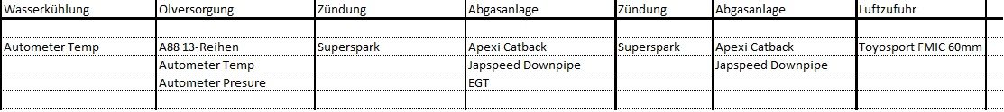

                • Sooo,
                  alle Jahre wieder.
                  Ich bin jetzt am überlegen, was ich diesen Winter mache, speziell der Motor.
                  Kompression ist auf alles Pötten ca 10,5-11,5 bar.
                  Specs:
Größe: 65,0 KB
                  Um euch kurz aufzuzeigen was mir im Kopf rumschwirrt:
                  Greddy Style ASB, MPS Upgradelader, ECU-Welche?, TurboElbow, großer Wasserkühler E-Lüfter, Düsen, Bosch 044...
                  -ASB hab ich schon ewig liegen, allerdings weiss ich noch nicht wie sie passt.
                  Weiss nicht, ob ich Turbo, ECU etc diesen Winter finanziell stämmen kann, deswegen wollt ich zumindest den Elbow schonmal machen.
                  FRAGE:
                  -Welcher Elbow ist sinnvoll, um ihn später auch mit dem größerem Lader zu verbauen?
                  Wasserkühler mit E-Lüfter
                  FRAGE:
                  -bekommt der Viskolüfter seinen Schaltstrom vom FAN RD (oder so) Relais vorne im Motorraum?
                  ECU
                  FRAGE:
                  -Welche ECU kann man nehmen,
                  -wer kann wo in DEU welche ECUs mappen?
                  -Kostenfaktor?
                  • ECU: Nistune, gibt hier einige die es abstimmen können und ist günstig.
                    Wasserkühler: http://www.driftworks.com/driftworks...adiators.html/
                    E Lüfter zusätzlich verbauen kann nicht schaden, aber brauchst du normalerweise nicht.
                    Vergiss nicht die Einspritzdüsen, die kosten auch ein wenig. Eventuell könntest du meine 650er Bosch haben samt fuel rail.
                    • MPS bietet doch auch zu ihrem Upgradelader auch gleich einen Elbow zu an, falls du den nicht findest frag einfach mal an!
                      • FRAGE:
                        Visko bekommt garkeinen Strom, da ist eine Viskositionskupplung drin, wie der Name ja schon sagt. ;)
                          werd ich wohl mal machen, das wird sich aber eh um Japspeed oder so handeln..
                          will eigentlich nur wissen, was besser ist, 1- oder 2-flutig?
                          • Ich würde immer einflutig bevorzugen, schön dick ^^
                            • habe beim STAGE1-Tip von The Watch den Vorteil der 2 flutigen gelesen...
                              schreibe gerade meien Projektarbeit über Turbos, werde ggf meinen betreuer nochmal fragen
                              Was mach ich denn mit der Spritversorgung??
                              Was für düsen brauch ich ? Topfeed? Sidefeed?
                              bzw weöche für welche ASB?
                              • Du wirst vermutlich top feed brauchen.
