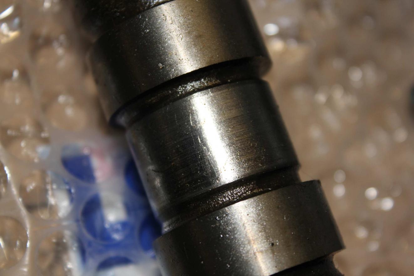

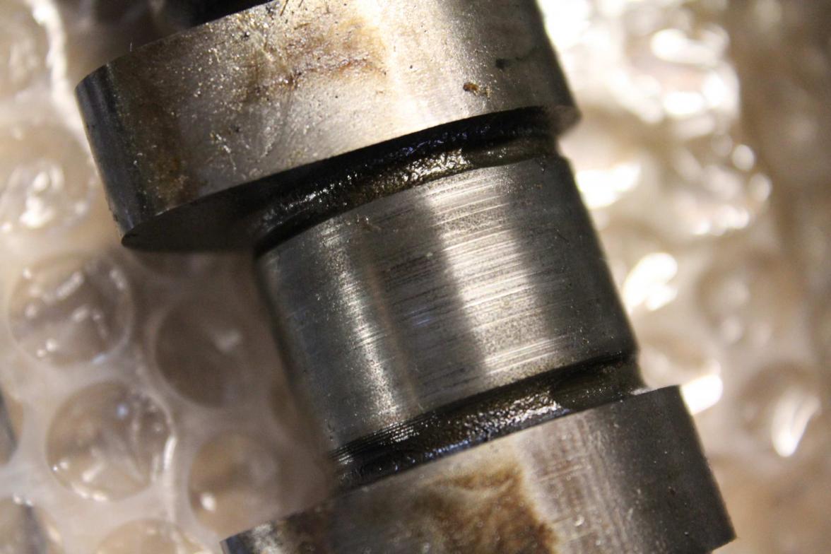

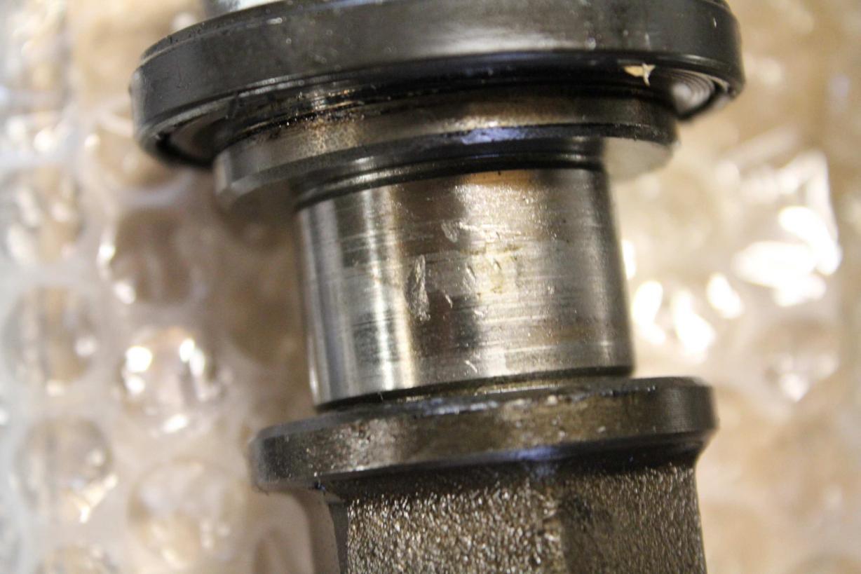

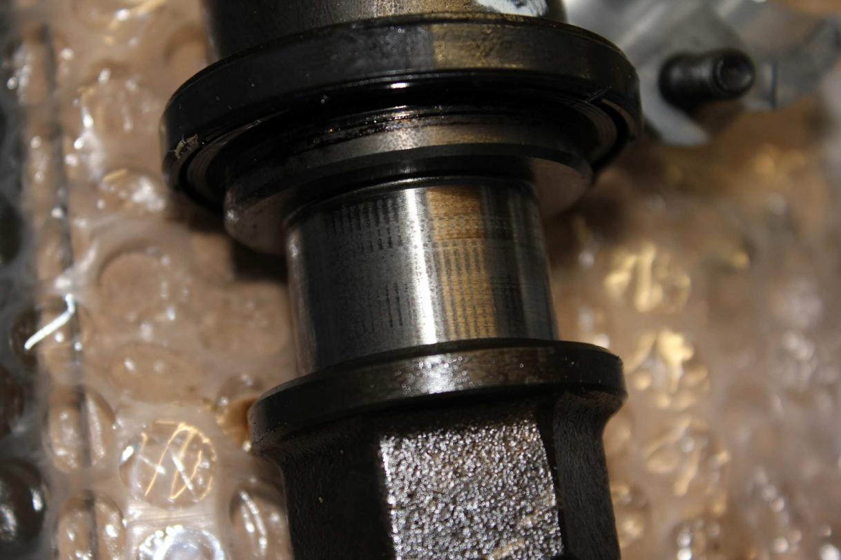

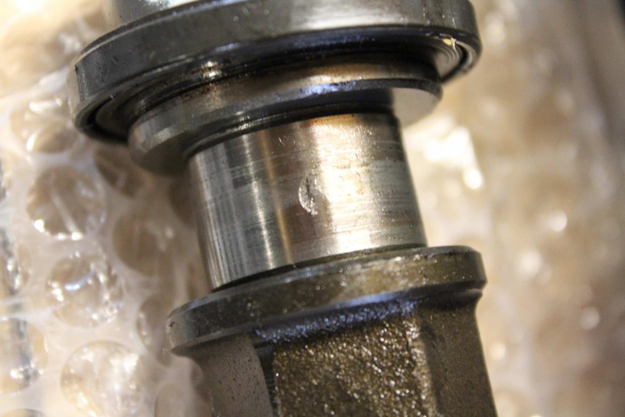

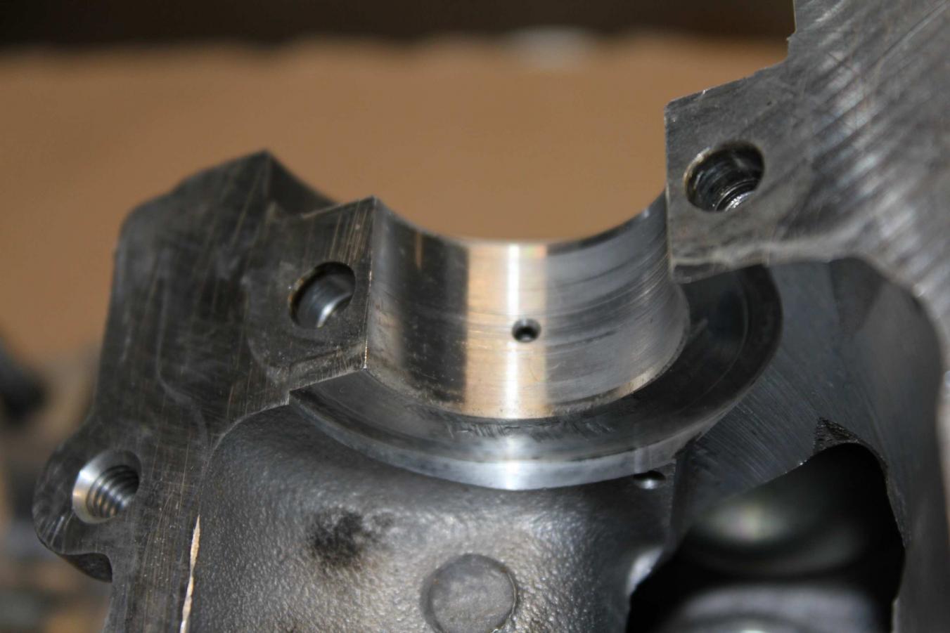

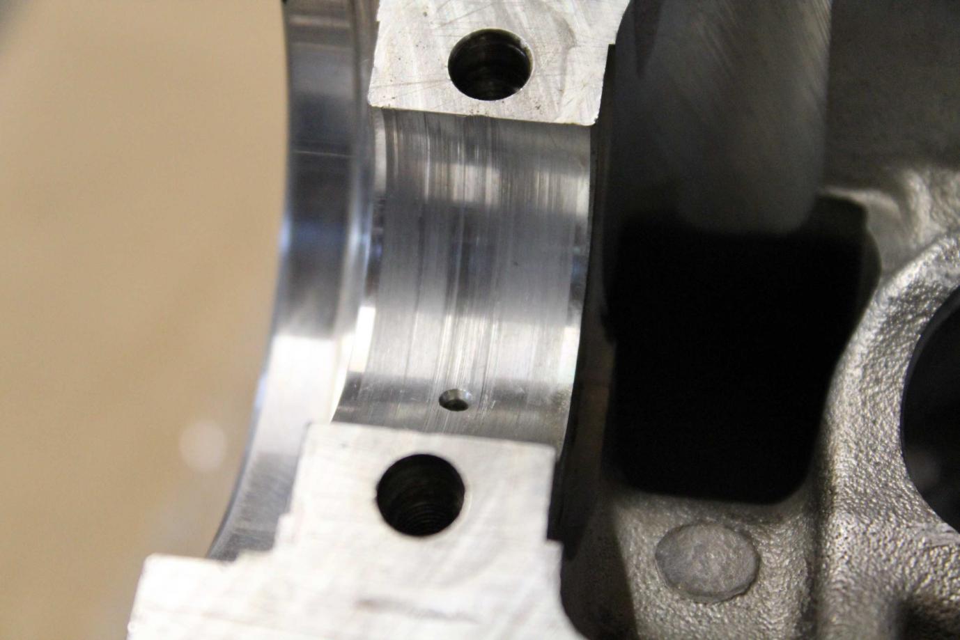

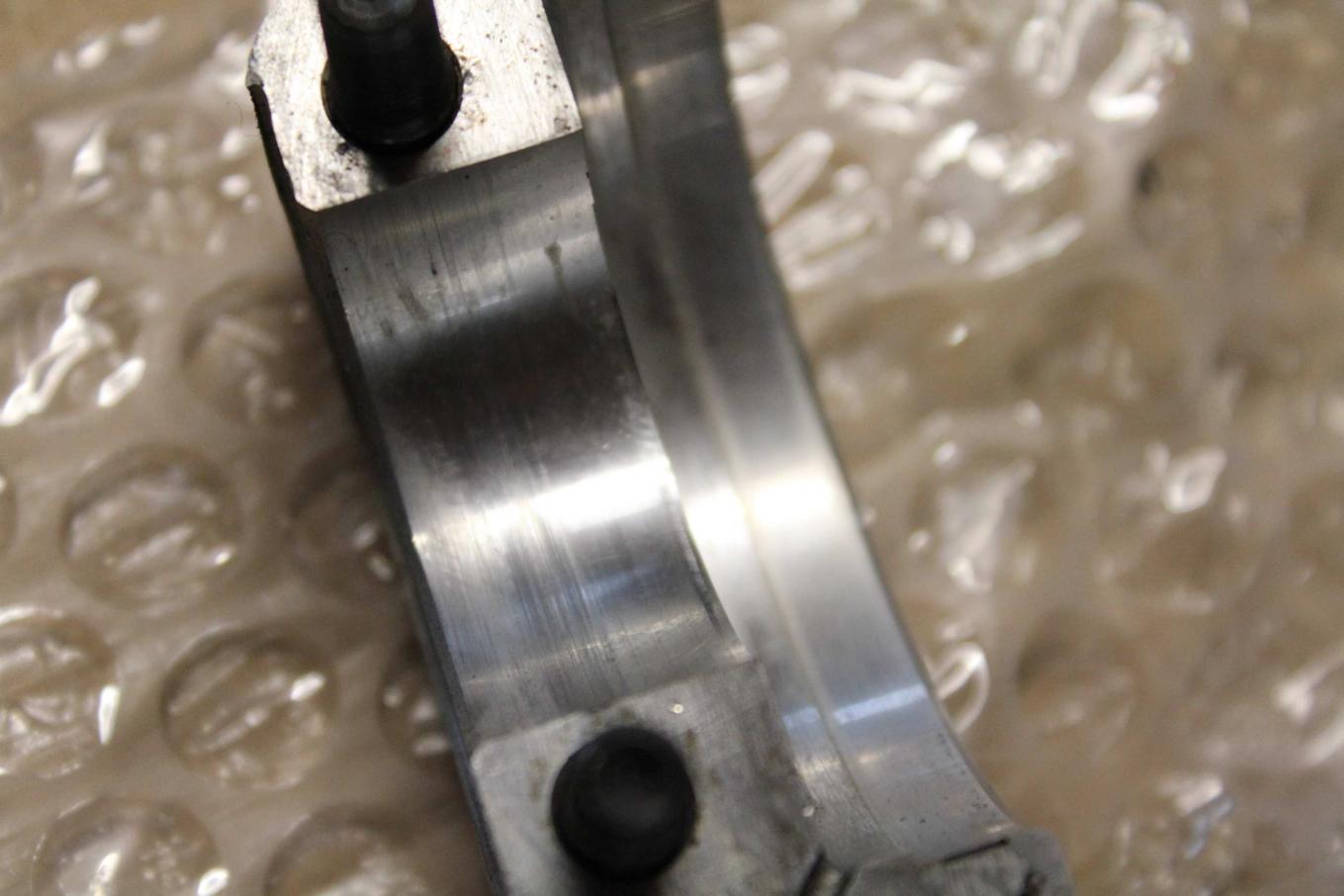

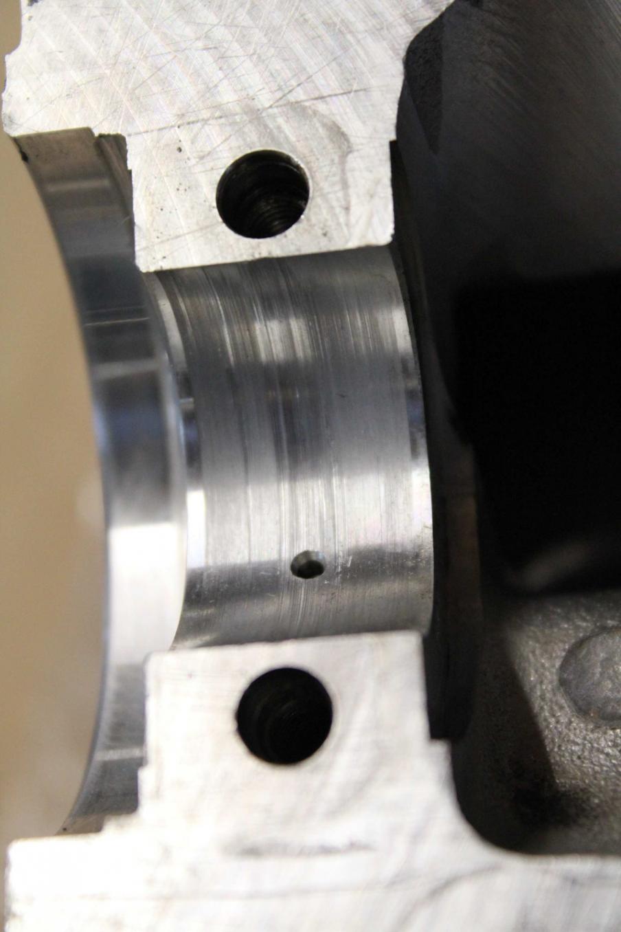

                          • - Motorkopf is Schrott
                            - Nockenwellen sind Schrott
                            Dafür sind die Kupplungsscheiben nun angekommen, juhu....
                            Der Uwe fährt am Montag nochmal zum Motorbauer um uns die Gewissheit zu holen, dass man den Kopf (an den Nockenwellen-Böcken) nicht mehr richten kann.
                            Die Nockenwellen sind hin, ohne Zweifel
                            Nun mach ich mir erstmal nen Kopf über die Lösung des nun enstandenen Problems....hab mom ne ziemliche Leere...und des nich nur in Sachen Budget.
                            Die Te37 sind damit natürlich Geschichte...
                            • Hi
                              Wieso ist der Schrott?
                              Sind die Nockenwellen eingelaufen?
                              Meik
                              • Hier mal die Bilder dazu...
                                Viel so leider erst auf nachdem der Kopf dann gewaschen wurde und wir die Nocken ordentlich angeschaut hatten.
