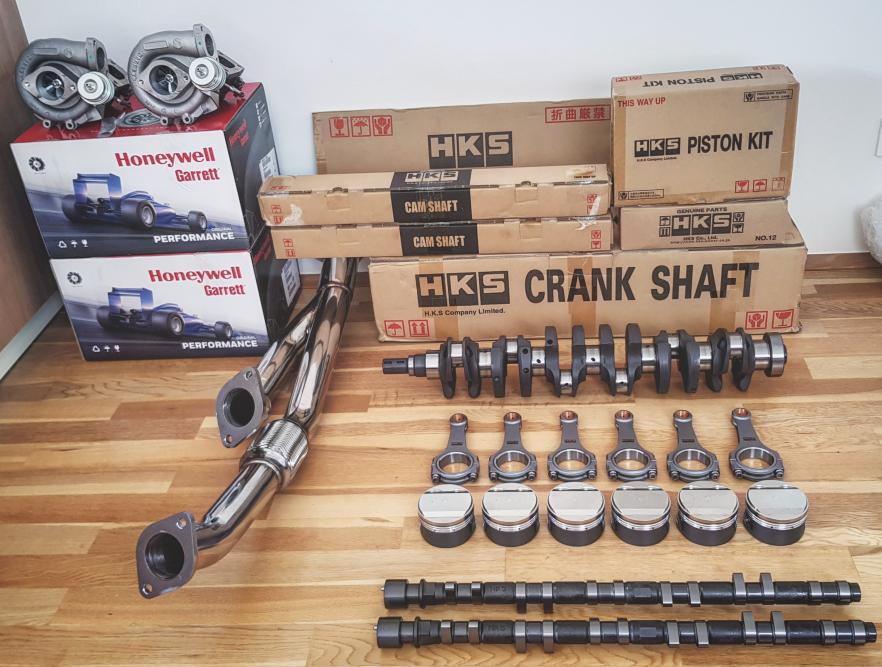

Nachdem beim komplett originalem Austausch Motor, die N1 Ölpumpe nach rund 10tkm Laufleistung und rund 60 Runden Nordschleife, sowie einem Trackday in Kroatien und 2x 20min freies Fahren beim Reisbrennen 2017 gebrochen ist, wurde sie gegen eine neue N1 Ölpumpe getauscht.
Außerdem wurde die Kurbelwelle geschliffen und neue Lagerschalen eingesetzt. Kurze Zeit danach, ein Pleuellagerschaden. Vermutlich durch Späne vom Olpumpenbruch zuvor, oder das fahren ohne Schwallbleche mit max. Ölstand und nicht 1cm drüber beim Fast Car Festival, wie es wohl andere machen.
Nun folgt ein Umbau auf HKS Step 2 Stroker, samt neuen Garrett GT2860-5 und neuer Tomei Ölpumpe plus div anderen Sachen.
