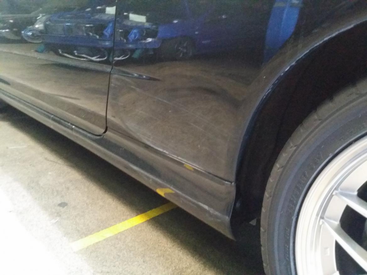

Vorm linken hinteren Rad hatte er eine Delle, am Stoßfänger hinten waren noch ein paar Kratzer sowie Lack, der Risse gebildet hatte. Weitere Macken konnte ich nicht erkennen da er noch ziemlich dreckig war.

Beim Lacker ließ ich die Delle entfernen und die Stelle vorm Hinterrad lackieren, damit dort nichts rosten konnte.

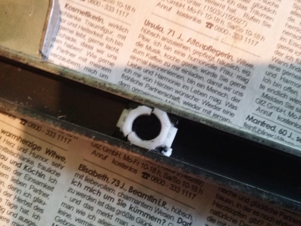

Ein Plastikführungsteil im Gestell war gebrochen und dadurch konnte die Scheibe nicht mehr vernünftig hoch und runter fahren.
Ich organisierte mir ein neues Gestell, was nach dem Einbau und der Einstellung der Scheibe aber wieder zu Bruch ging, hier stimmte also irgendwas nicht

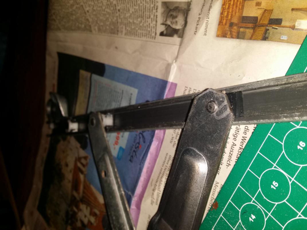

Nach meinem Urlaub beauftragte ich dann einen Kumpel mir das kaputte Führungsteil mit einem 3D-Drucker nachzubauen, da ich nicht immer ein teures neues Gestell kaufen wollte.
Nach ein paar Anpassungen und Modifikationen am Gestell war dieses wieder Einbaubereit.
Links in weiß das Originalteil, rechts in schwarz das 3D-gedruckte.
Beim Einbau stellte ich dann fest: Die Scheibe war vorne aus der Führungsschiene gesprungen!
Nachdem diese wieder drin war wurde das reparierte Gestell eingebaut und siehe da: Scheibe funktionierte wieder ohne das erneut was zu Bruch ging!
