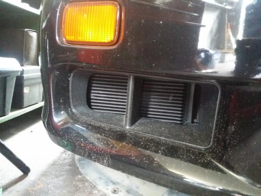

            Im Mai 2019 habe ich bei einem Kumpel einen Mocal-Ölkühler mit Thermostat verbaut, da der Sky im Sommer und unter Belastung doch erschreckend heiß wurde.
            Der Kühler passte perfekt hinter den rechten Lufteinlass und wirkte von Außen fast wie ein Originalbauteil. Jetzt stiegen die Temperaturen auch unter starker Belastung nie über 100C°, dem Hitzeproblem war also vorerst genüge getan.

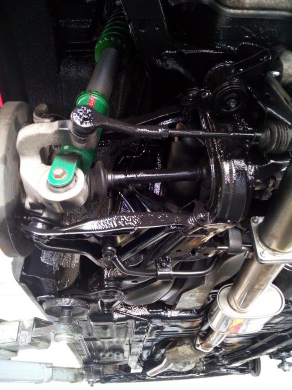

            Einen Monat später hat der Wagen dann eine komplette Unter- sowie Hohlraumversiegelung bei http://korrosionsklinik.de erhalten. Supernette Jungs dort, die sehr sorgfältige Arbeit wurde mit Fotos dokumentiert und an Korrosionsmittel wurde keineswegs gespart, der Wagen "schwitzte" selbst am Ende der Saison teilweise noch an manchen Stellen überschüssiges Korrosionsmittel heraus

              Darf man fragen wieviel die Korrosionsklinik dir abgenommen hat für welche Leistungen? Wie lange hat die Versiegelung gedauert?
              • #37
                Das waren glatt 1k für Hohlraum- und Unterbodenversiegelung, gedauert hat das mein ich 3 Tage da der Korrosionsschutz vor Ort noch ein wenig trocknen musste. Verwendet wurde Fluidfilm und Permafilm.

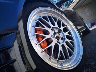

                  Über den Winter habe ich mich auf die Suche nach einem Bremsenupgrade gemacht. Ein BigBrake-Kit war für meine Bedürfnisse etwas zu überdimensioniert, weswegen ich mich für ein Upgrade auf R34 GTR Sättel entschieden hatte. Es dauerte auch nicht allzu lange bis ich bei einem freundlichen GTR-Fahrer aus Luxenburg fündig wurde, der gerade auf ein BigBrake-Kit umgestiegen ist. Leider habe ich seinen Namen nicht mehr in WhatsApp und ich weiß auch nicht ob er hier im Forum unterwegs ist :(

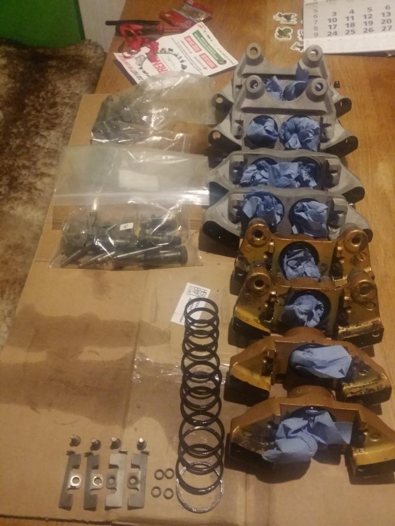

                  Die Sättel waren in einem guten Zustand doch um mein Schrauber-Wissen weiter zu vertiefen entschloss ich mich die Sättel komplett zu revidieren und in meiner Wunschfarbe pulvern zu lassen. In der Zwischenzeit hatte ich in England noch einen hinteren Satz Bremssättel günstig erworben, sodass die Bremsanlage rundherum vollständig war. Die hinteren Sättel sollten sich aber noch als böse Überraschung herausstellen.
                  Passend zu den neuen Sätteln besorgte ich für vorne und hinten DBA T3 4000er Bremsscheiben, Ferrodo DS Perfomance Beläge und Stahlflex-Bremsschläuche. Zu den Scheiben/Belägen hatte ich viel im Internet recherchiert und ich kam zu dem Schluss das die Kombination am besten zu meinen Bedürfnissen passen würde.

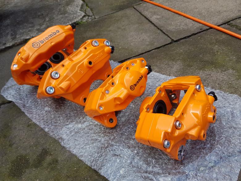

                  Die Sättelhälften wurden zerlegt, alle Dichtungen erneuert und alle Schrauben gegen neue, verzinkte getauscht. Anschließend ließ ich die Sättel in Orange pulvern, die Akzentfarbe für die ich mich beim Sky entschieden hatte. Das Ergebnis ließ sich sehen:

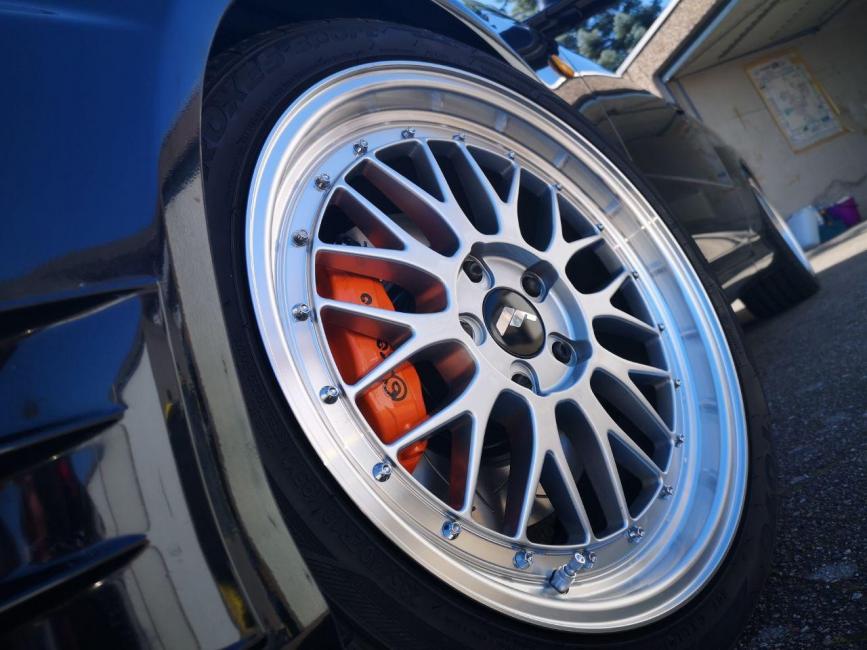

                        Es hat zum Glück nichts geschliffen aber für die Abnahme wurden noch 3mm Distanzscheiben verbaut.
