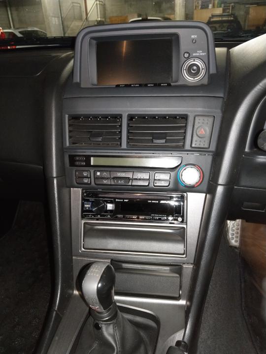

              Die Vspec2 Carbon Motorhaube habe ich in der Zwischenzeit wieder verkauft. Man möge sich über die Gründe streiten, ich hab damals das Geld gebraucht und mich gefragt, was kann ich verkaufen, was am wenigsten schmerzt. Weiter habe ich das Fahrwerk noch um 2cm höher gestellt, damit ich in der Einfahrt nicht mehr schleife, da die Kats sehr tief hängen.

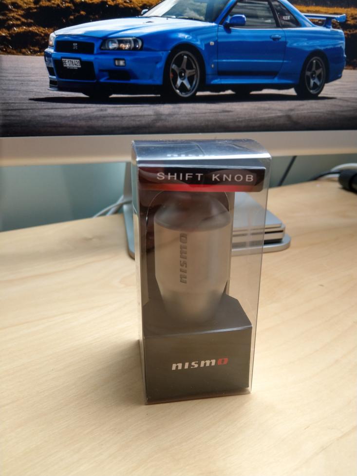

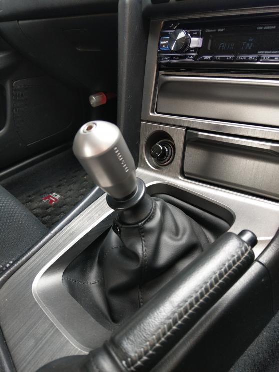

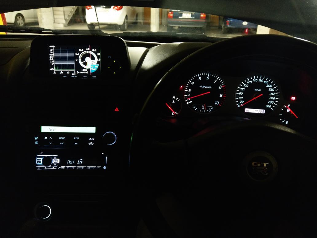

              Auch habe ich neben dem Radio den Innenraum etwas aufgehübscht mit einem neuen Nismo Titan Schaltknauf.

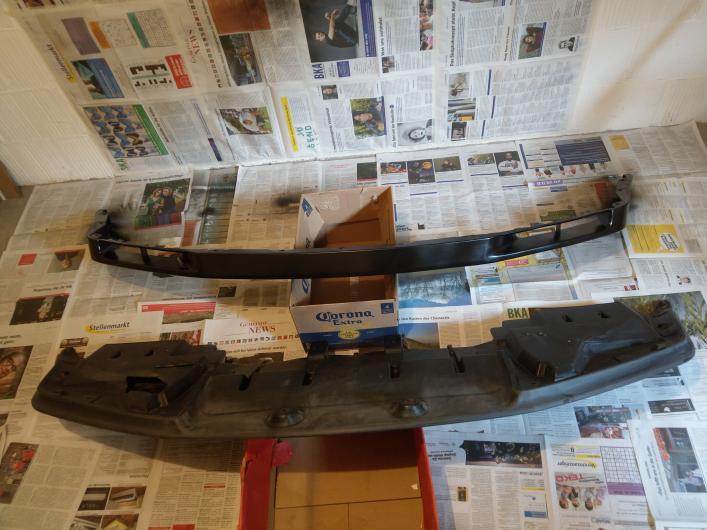

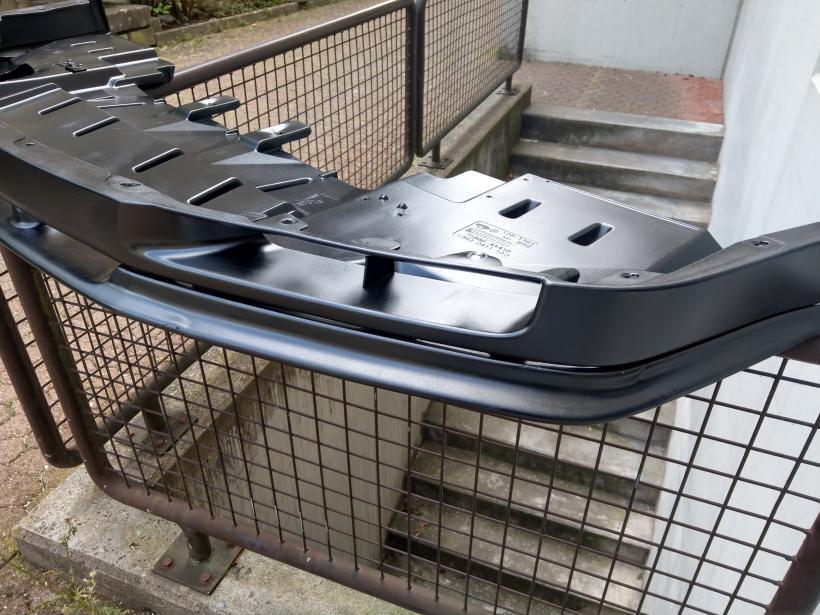

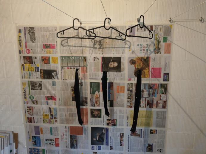

              Übern Winter hab ich Teile der Front demontiert und die Lippe sowie Frontdiffuser gereinigt, geschliffen und neu lackiert. Das Ergebnis konnte sich sehen lassen. Sah verglichen mit Original sogar besser aus, da es durch das satte Schwarz mehr Kontrast gegeben hat:

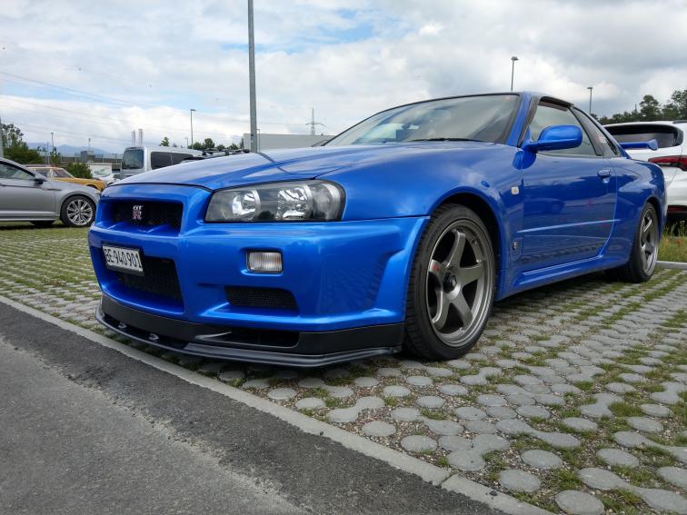

              Natürlich gibts noch Bilder am Auto montiert:
Ansichten: 490
Größe: 75,7 KB
              So konnte nun die Saison starten!

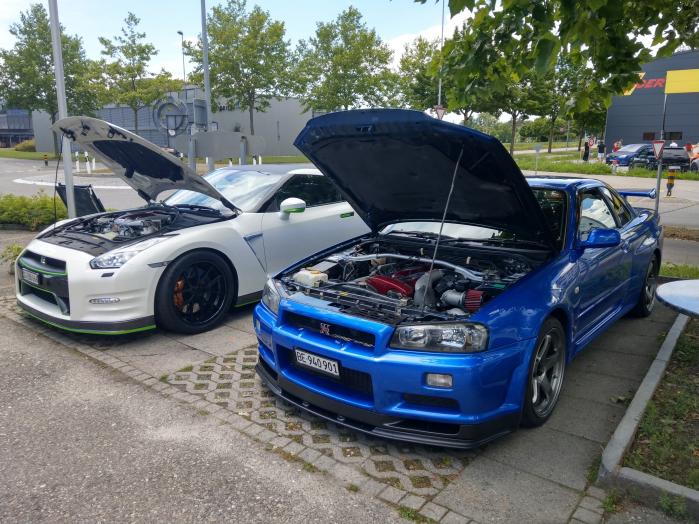

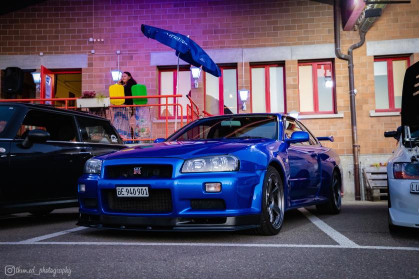

                Durch Corona startete bei mir die Saison erst im Juni. Ich war auf 2 kleineren Spontantreffs, hab hier und da Kontakte geknüpft und stand neben schönen Autos:

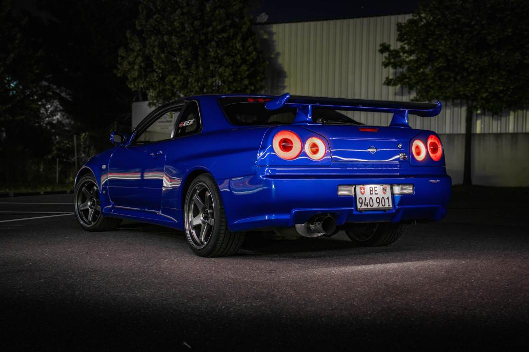

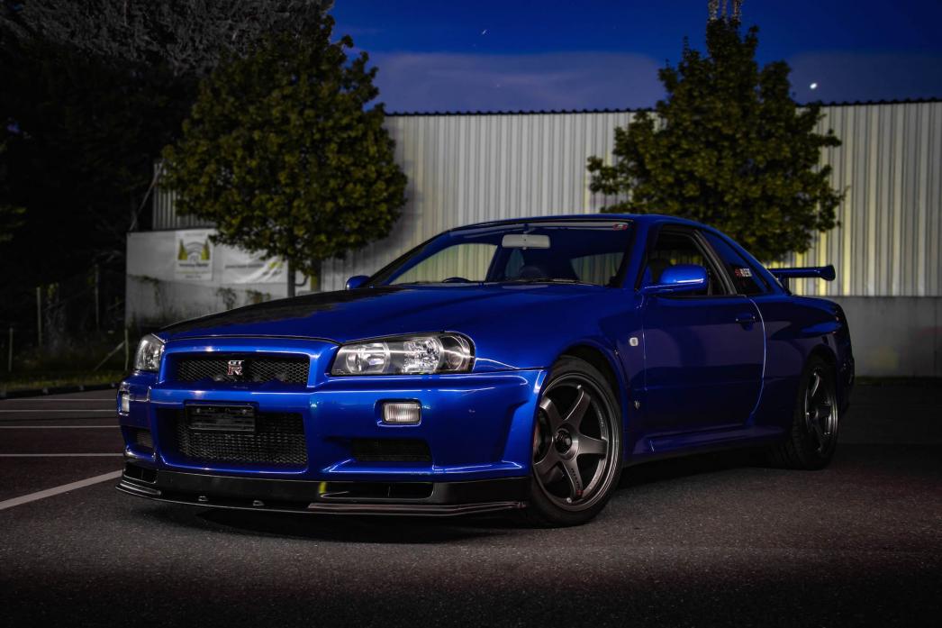

                Dann gabs noch ein spontanes Nachtshooting nach ner Ausfahrt. Langzeitbelichtung und 2 Handytaschenlampen. Das Resultat lässt sich sehen

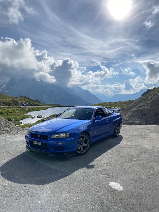

                  Ne Ausfahrt mit einem Evo5 gabs auch, wir fuhren über den Grimsel-, Furka- und Sustenpass, wo die beiden Fahrzeuge in den Kurven brillieren konnten! Kann ich jedem empfehlen, die Pässe zu heizen und zwischendurch die Aussicht zu geniessen.

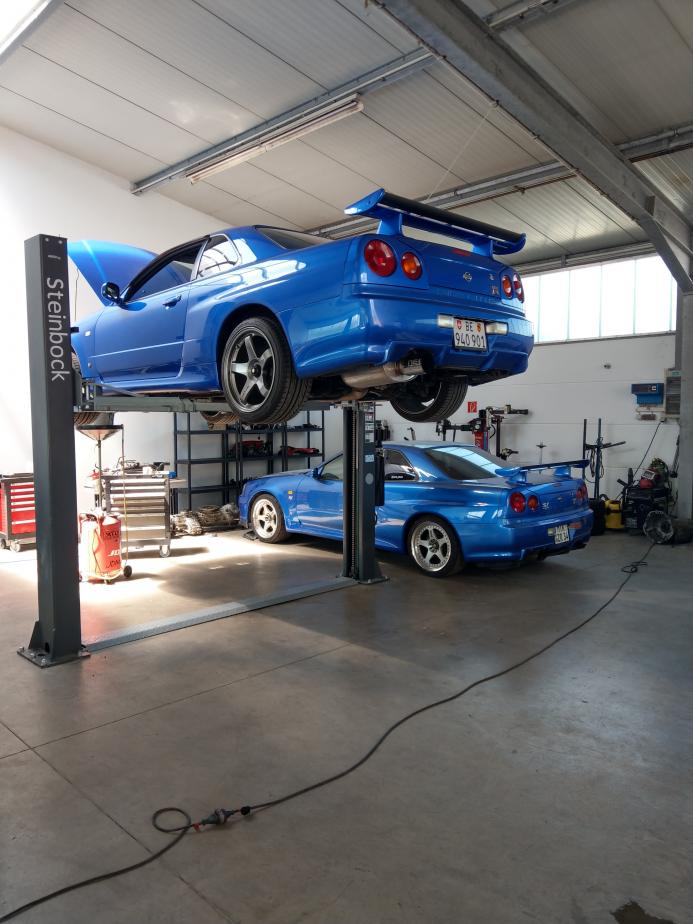

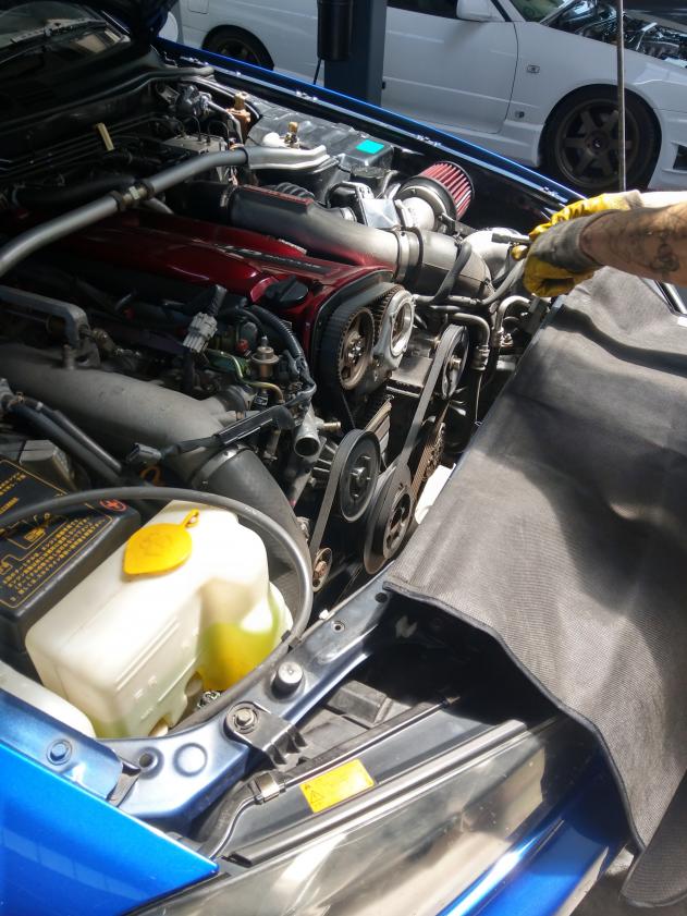

                  Zwischenzeitlich war ich bei JDM-Heart Performance zu Besuch, da gab es einen Zahnriemenwechsel mit Wasserpumpe.

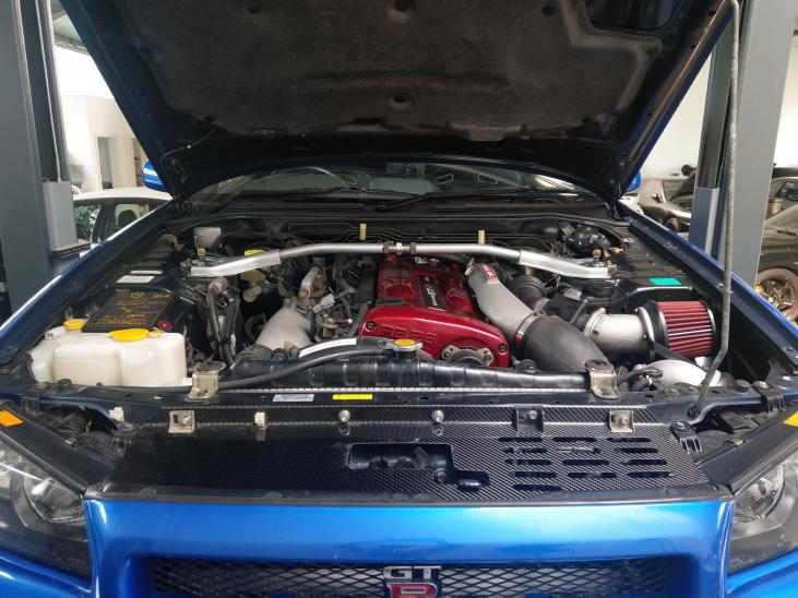

                  Ach und das Coolingpanel aus Carbon, welches ich über Winter verbaut habe, hab ich vergessen zu erwähnen. Macht sich meiner Meinung schöner als die von Garage Defend. Ist aber wie immer Geschmackssache. Schon noch schön diese Ansicht.

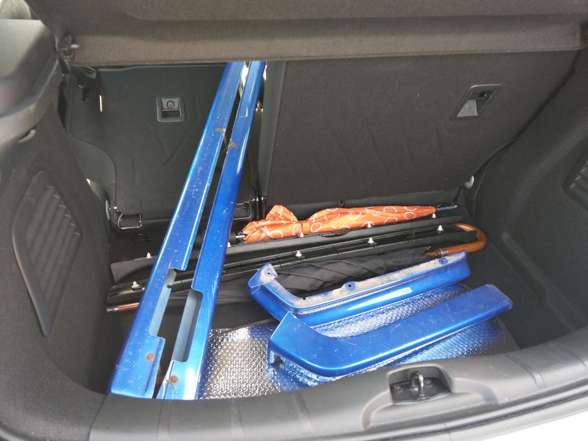

                  Zwischenzeitlich hab ich originale gebrauchte Nismo Ansätze gefunden. Der Besitzer baut auf Carbonteile um und sein Auto komplett auf Track, somit durfte ich diese übernehmen. Neu sind sie nicht und unbeschädigt auch nicht, aber das ist einfach zu reparieren gewesen.

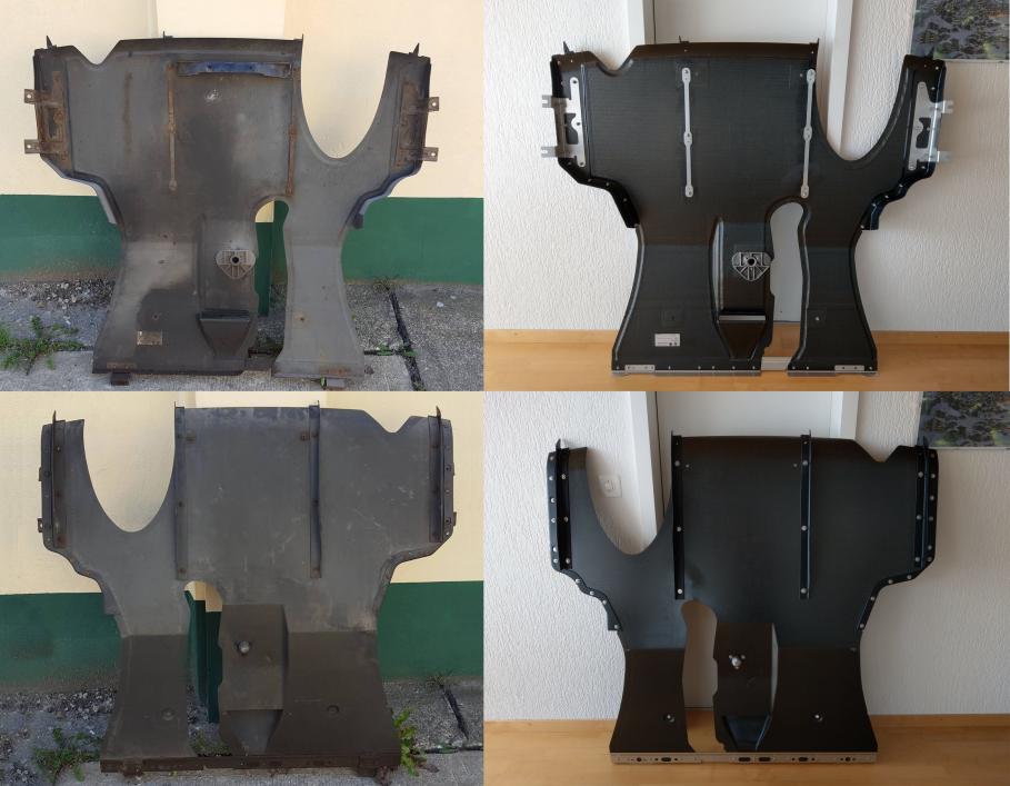

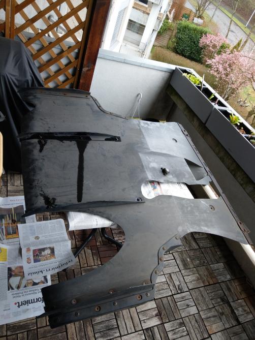

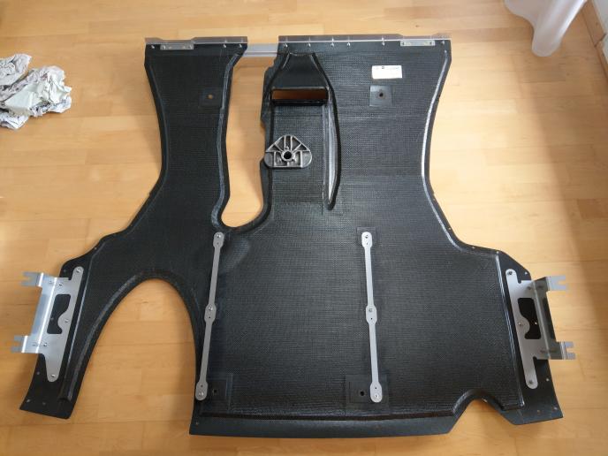

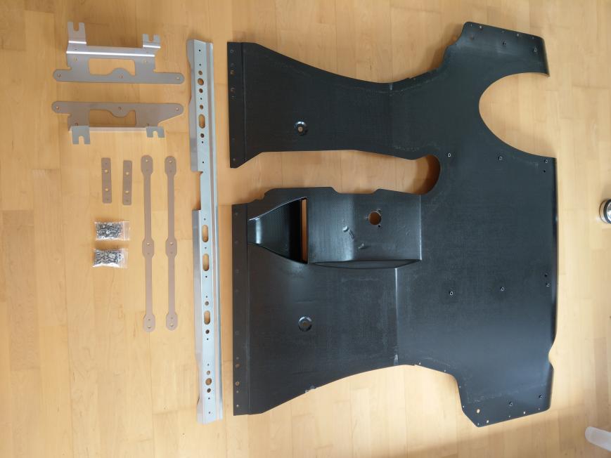

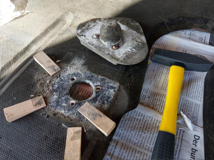

                    Auch einen originalen OEM R34 Heckdiffuser aus Carbon hab ich am Reisbrennen 2019 von einem abgekauft. Diesen hab ich auseinandergebaut und restauriert. Die Halter hab ich aus Japan (irgend ein NoName Produkt), welche aber super aussehen und 100% passgenau sind. Abgebrochene Schrauben und festgegammelte Anbauteile, mit sowas durfte ich mich herumschlagen während des Lockdowns im Frühling Das Carbon hab ich gründlich gereinigt und dann anschliessend nass mit 200, 400, 600, 1000 Schleifpapier geschliffen. Zu guter letzt kam dann noch eine Lackierung mit mattem 2K Klarlack. Die ABS Teile wie Finnen und Seitenluftführung hab ich auch komplett geschliffen, weil die durchs frühere Aufsetzen abgekratzt und z.T. verbogen waren und auch wieder matt schwarz lackiert.

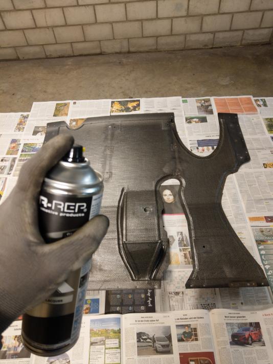

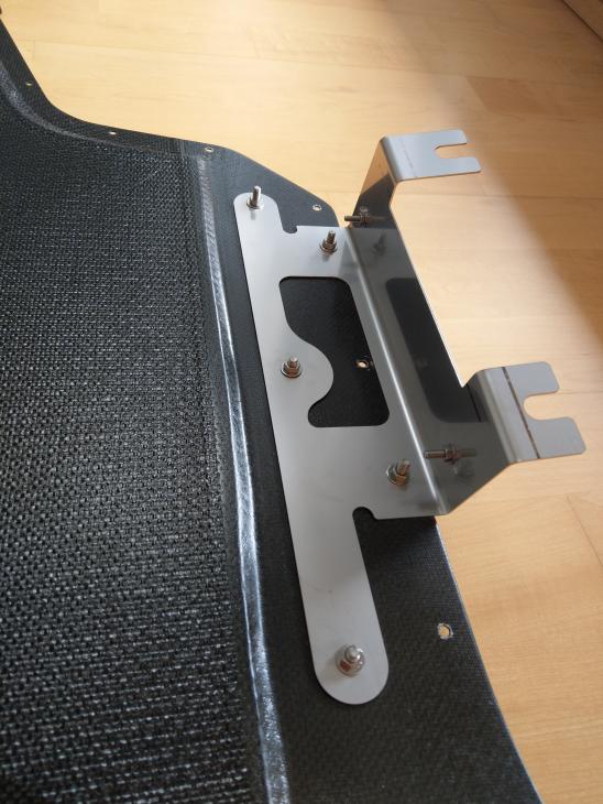

                    Alle Teile waren nun fertig, die neuen Halter kamen zwischenzeitlich auch an und nun begann der Zusammenbau:
Ansichten: 559
Größe: 46,5 KB
ID: 752013Klicke auf die Grafik für eine vergrößerte Ansicht
Ansichten: 562
Größe: 43,9 KB
ID: 752015Klicke auf die Grafik für eine vergrößerte Ansicht
Ansichten: 554
Größe: 63,5 KB
                    Das Ergebnis lässt sich definitiv sehen! Hier ein Vergleich Vorher – Nachher

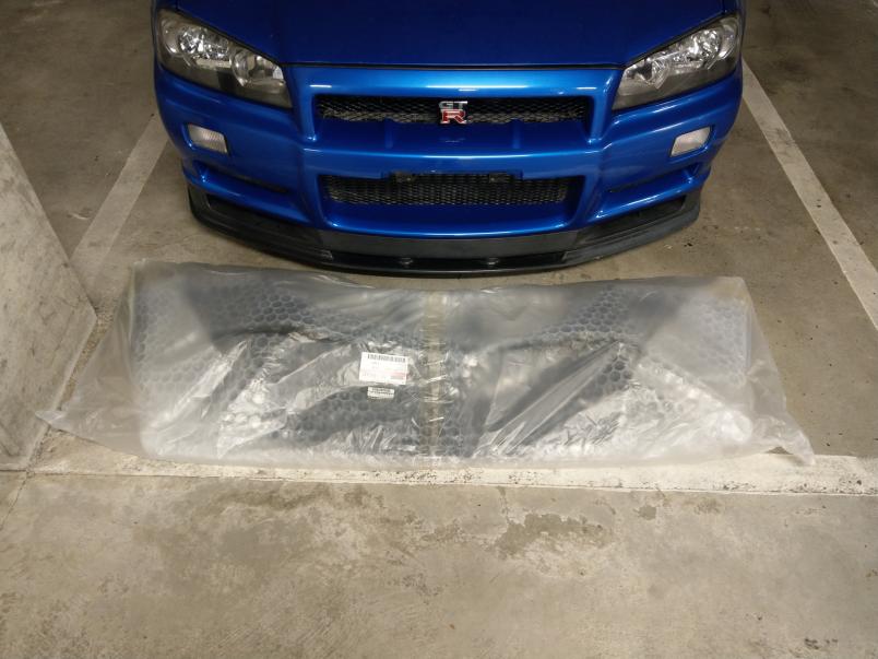

                    Zwischenzeitlich kam noch ein neuer OEM Frontdiffuser an, welcher den alten ersetzen soll und auch verkauft wurde.

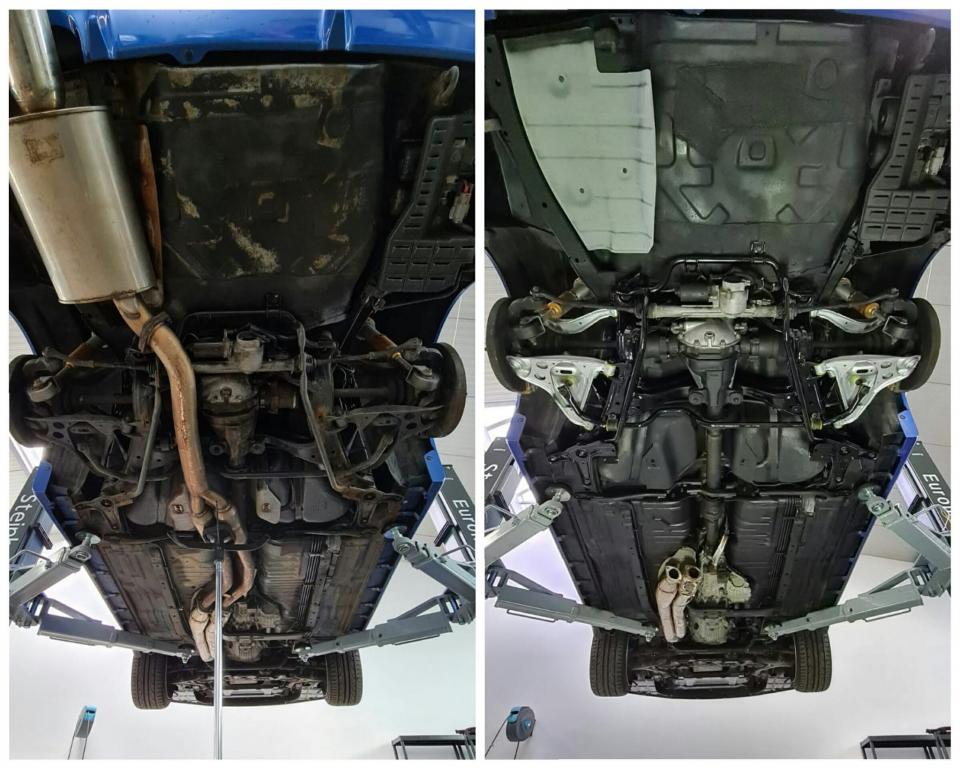

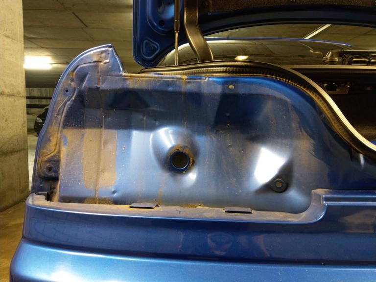

                              So es geht nun weiter mit der Berichterstattung!
                              Herbst 2020

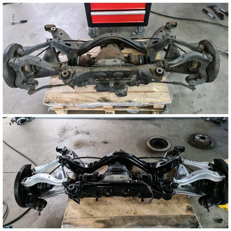

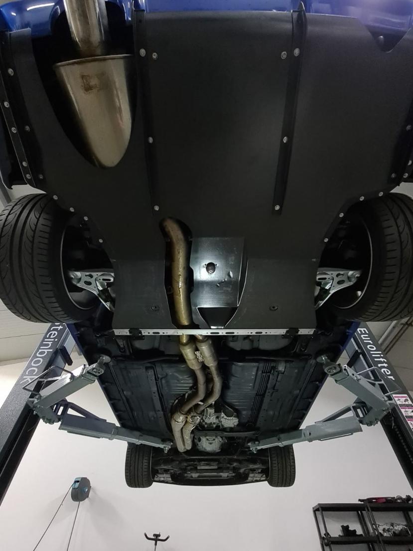

                              Ich hatte schon länger im Hinterkopf, dass ich meinen Unterboden gründlich reinigen müsste, da sich schon recht viel Flugrost angesammelt hatte. Gleiches galt für die Achsen. Also habe ich mein Auto für diesen Auftrag bei JDM Heart Performance abgegeben und sie haben sich darum gekümmert.
                              Auf der Liste stand folgendes:
                              • Unterboden reinigen und entrosten
                              • Unterbodenschutz auftragen
                              • Achsen strahlen und lackieren
                              • Achsen im selben Zug neu lagern
                              • Kleine Arbeiten wie Heckdiffuser und Nismo Schweller montieren
                              • Ölwechsel inkl. Filter nach 7500km

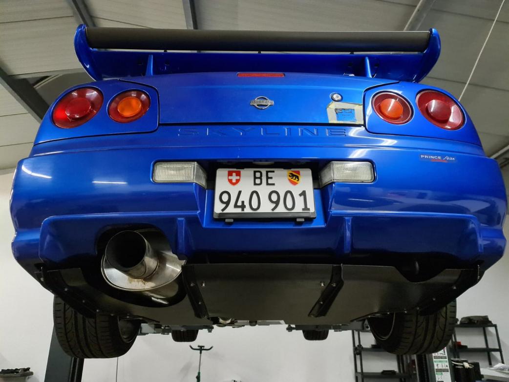

                              Das Endergebnis lässt sich definitiv sehen! Anbei ein paar Einblicke inkl. Vorher-Nachher-Bilder:
                              Klicke auf die Grafik für eine vergrößerte Ansicht  Name: WhatsApp Image 2020-11-22 at 11.08.53 (1).jpeg Ansichten: 0 Größe: 109,8 KB ID: 752146
                              Klicke auf die Grafik für eine vergrößerte Ansicht  Name: WhatsApp Image 2020-11-22 at 11.08.53.jpeg Ansichten: 0 Größe: 111,0 KB ID: 752147
                              Klicke auf die Grafik für eine vergrößerte Ansicht  Name: WhatsApp Image 2020-11-13 at 20.41.02.jpeg Ansichten: 0 Größe: 85,4 KB ID: 752148Klicke auf die Grafik für eine vergrößerte Ansicht  Name: WhatsApp Image 2020-11-13 at 20.41.02 (1).jpeg Ansichten: 0 Größe: 87,1 KB ID: 752149

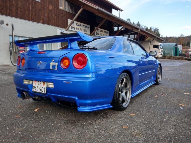

                              Ist noch erstaunlich, was so ein Heckdiffuser optisch ausmacht. Für mich gibt es da eine riesen Veränderung!

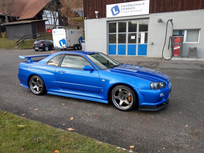

                              Daheim angekommen, gabs eine gründliche Wäsche und Kleinigkeiten werden noch hinzugefügt wie der hintere GT-R Badge, welcher noch fehlt.
                              Klicke auf die Grafik für eine vergrößerte Ansicht  Name: WhatsApp Image 2020-11-16 at 17.21.50 (2).jpeg Ansichten: 0 Größe: 81,0 KB ID: 752150Klicke auf die Grafik für eine vergrößerte Ansicht  Name: WhatsApp Image 2020-11-16 at 17.21.50 (1).jpeg Ansichten: 0 Größe: 85,6 KB ID: 752151
Name:
Ansichten: 0
Größe: 78,6 KB
                              Jetzt hab ich schon einen grossen Schritt in die richtige Richtung gemacht, Projekt Unterboden ist nun auch von der Liste gestrichen
                              Was jetzt noch ansteht ist der Motorraum inkl. Dome, da diese auch schon etwas rosten. Im selben Zug würde ich dann auch die Vorderachse komplett revidieren wie die Hinterachse inkl. Lackierung und neuen Lagern.
                              Für die Zukunft ist optisch auch noch einiges geplant, aber das behalte ich vorerst noch für mich, damit ich noch etwas zu Schreiben habe im Forum
                              Nach rund 8000km ist die Saison nun vorbei, Auto gewaschen, in die Garage gestellt und abgemeldet.

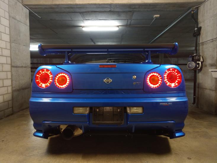

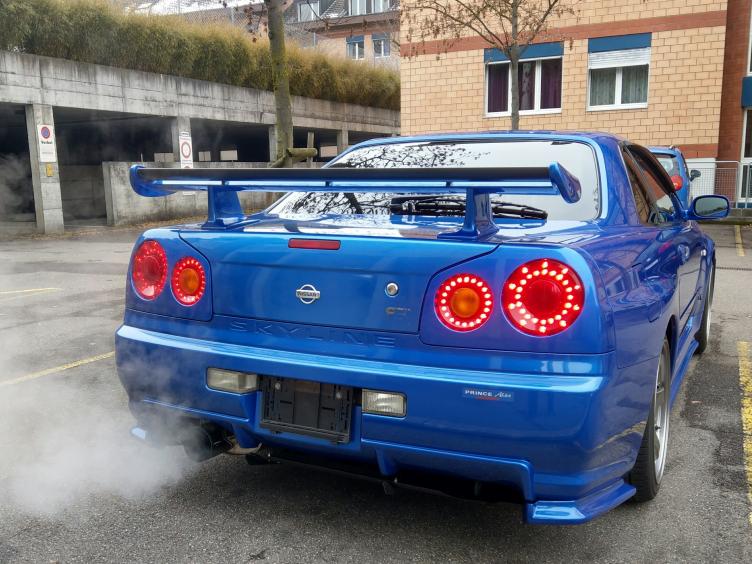

                                Neues Jahr, neue Modifikation.

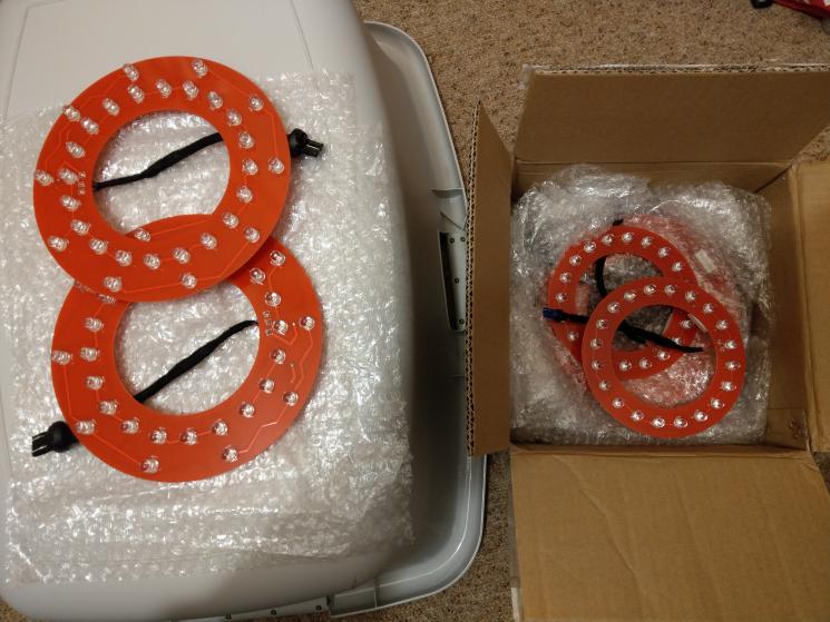

                                Dieses Mal habe ich mich etwas gewidmet, was ich schon länger mal am Auto haben wollte. Viele Mögen diese Änderung am R34 nicht, mir gefiel sie immer an anderen Autos. Es geht um die ikonischen Rückleuchten. Im UK-Forum auf Facebook hat einer einen DIY Set fix fertige LED Boards produziert, welche quasi "plug & play" zu den originalen Rückleuchten sind. Was er auch versprochen hat, dass die ganze Modifikation reversibel ist, sprich ich kann wann immer ich will (oder wenn die Zulassungsstelle sich quer stellt) alles wieder zu OEM zurückbauen. Also kurzerhand beschlossen mir die Dinger zu kaufen, 1 Woche später kam das Paket Daheim an.
                                Klicke auf die Grafik für eine vergrößerte AnsichtName: IMAG2206.jpgAnsichten: 0Größe: 65,5 KBID: 752895Klicke auf die Grafik für eine vergrößerte AnsichtName: IMAG2228.jpgAnsichten: 0Größe: 75,7 KBID: 752896
                                Das Gute an der Sache ist, dass die Boards rot sind, sprich man sieht sie im ausgeschalteten Zustand kaum, sondern nur die LEDs selber (siehe Vergleich rechtes Bild).

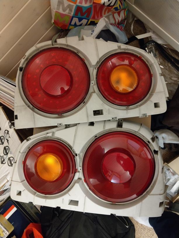

                                Gemäss seinem Beschrieb musste ich nur die Streulinsen öffnen (was sich als schwerer herausgestellt hat als ich dachte), die LED Boards in den Linsen platzieren und mit etwas Heisskleber fixieren und dann alles wieder schliessen. Gemäss dem Typen wäre das eine Arbeit von 1.5-2h für beide Heckleuchten. Ich habs in 5 geschafft
                                Vor dem Einbau noch etwas sauber machen:
                                Klicke auf die Grafik für eine vergrößerte Ansicht  Name: IMAG2247.jpg Ansichten: 0 Größe: 54,9 KB ID: 752897Klicke auf die Grafik für eine vergrößerte Ansicht  Name: IMAG2248.jpg Ansichten: 0 Größe: 44,1 KB ID: 752898

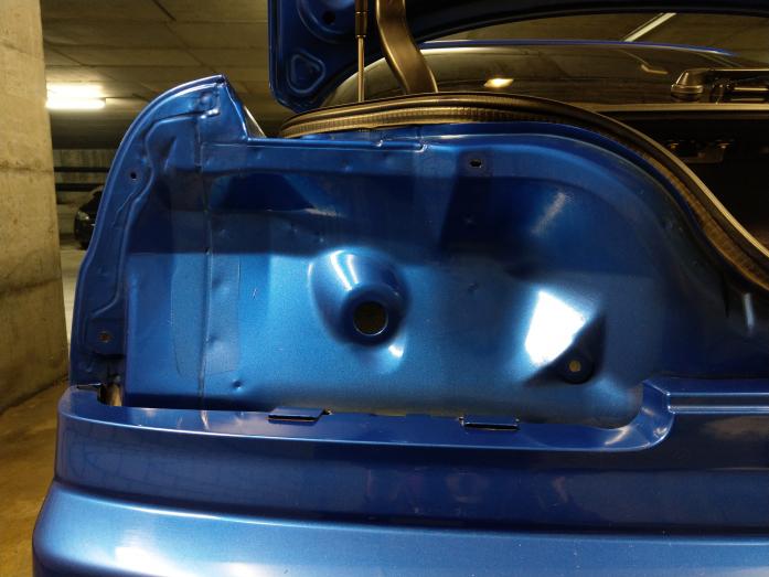

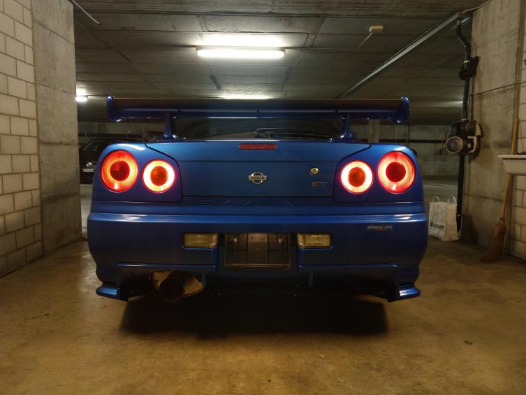

                                Hier ein paar Vergleichsbilder:
                                Vorher
                                Klicke auf die Grafik für eine vergrößerte Ansicht  Name: IMAG2211.jpg Ansichten: 0 Größe: 47,8 KB ID: 752899

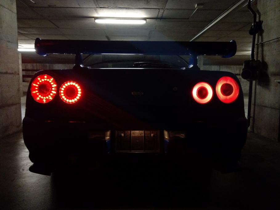

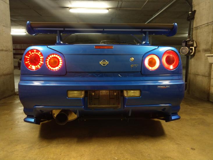

                                LED vs. OEM im hellen und dunklen:
                                Klicke auf die Grafik für eine vergrößerte AnsichtName: IMAG2229.jpgAnsichten: 0Größe: 49,7 KBID: 752900Klicke auf die Grafik für eine vergrößerte AnsichtName: IMAG2236.jpgAnsichten: 0Größe: 47,0 KBID: 752901
                                Nachher:
                                Klicke auf die Grafik für eine vergrößerte Ansicht  Name: IMAG2251.jpg Ansichten: 0 Größe: 49,7 KB ID: 752902
                                Nach dem Umbau schnell den Wagen aus der Garage gefahren und die Lampen bei Tageslicht begutachtet. Der Engländer hat gemeint, die LED sind heller als die originalen Nismo GT Taillights und somit auch besser sichtbar bei Tageslicht. Dies konnte ich bestätigen. Draussen kam die Modifikation am besten zur Geltung. Wo vorher kaum ein Lichtschein der OEM Lampen war, sieht man jetzt klar und deutlich die Heckleuchten.
                                Ich muss sagen, dass der Umbau besser herausgekommen ist als ich mir das gedacht hab. Auch ist es wohl die Modifikation, welche mir am Wagen am meisten bisher gefällt. Klar schneiden sich die Geister, warum man dies macht und OEM ist doch viel schöner. Am Ende macht man doch das, was einem am meisten gefällt und nicht wie es den anderen gefällt
                                Klicke auf die Grafik für eine vergrößerte Ansicht  Name: IMAG2258_1.jpg Ansichten: 0 Größe: 84,6 KB ID: 752903
                                Das Witzige an dem ganzen Rückleuchten-Umbau ist, dass mir beide Stile gefallen. Sowohl der OEM als auch der Style von Nismo gefällt mir. Da ich mir aber nicht vorstellen konnte, an den jetzt modifizierten etwas wieder herumzubasteln und das alles Rückgängig zu machen, habe ich sowieso vor gehabt, mir einen Satz unverbastelte Gehäuse zu kaufen. Kaum den Entscheid getroffen, kam im Internet ein passendes Angebot und ich hab jetzt wieder mehr Ersatzteile im Keller
