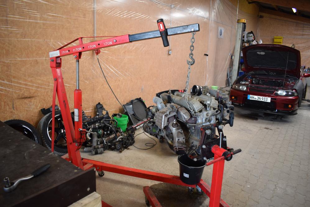

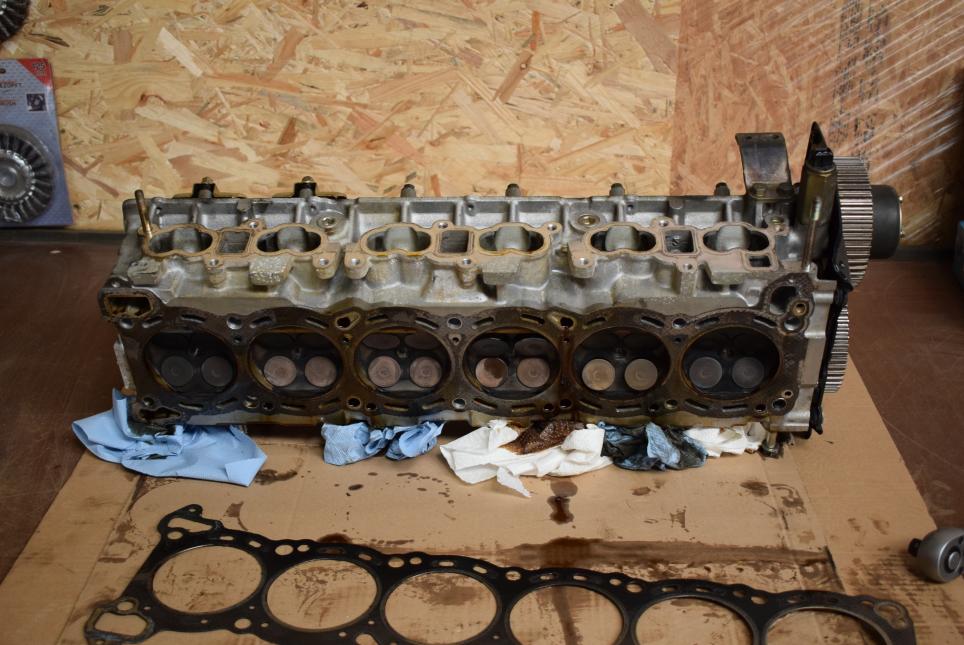

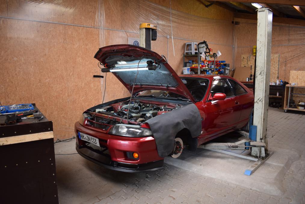

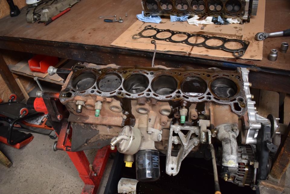

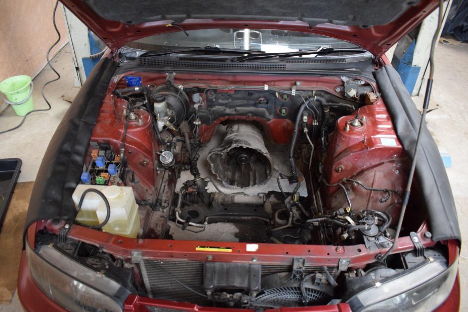

                          soo, es ist einiges Passiert. Am vergangenen Wochende habe ich meinen Motor aus dem Auto geholt und den Zylinderkopf deanzmontiert. Bislang sieht soweit alles super aus, der Ausbau lief sehr Reibungslos, mit 2 Leuten war der Motor nach ca 5 Arbeitsstunden raus und hing am Haken.
                          Anschließend habe ich noch alle Anbauteile demontiert und den Kopf runter geholt. Die Laufflächen der Zylinder sehen soweit gut aus und auch die des 1. und 6. Zylinders sehen bei weitem nicht so schlimm aus, wie auf den Endoskopbildern.
                          In der Zwischenzeit habe ich mich bereits mit 2 "Profis" getroffen, die in der ganzen Materie sehr tief drin sind und sich äußerst gut auskennen. einer der beiden wird meinen Motoraufbau komplett verfolgen, begleiten und Unterstützen und auch hinterher die Abstimmung der EMU vornehmen. Er rät mir auch zu diesem Steuergerät.
                          Hier einige Impressionen:
