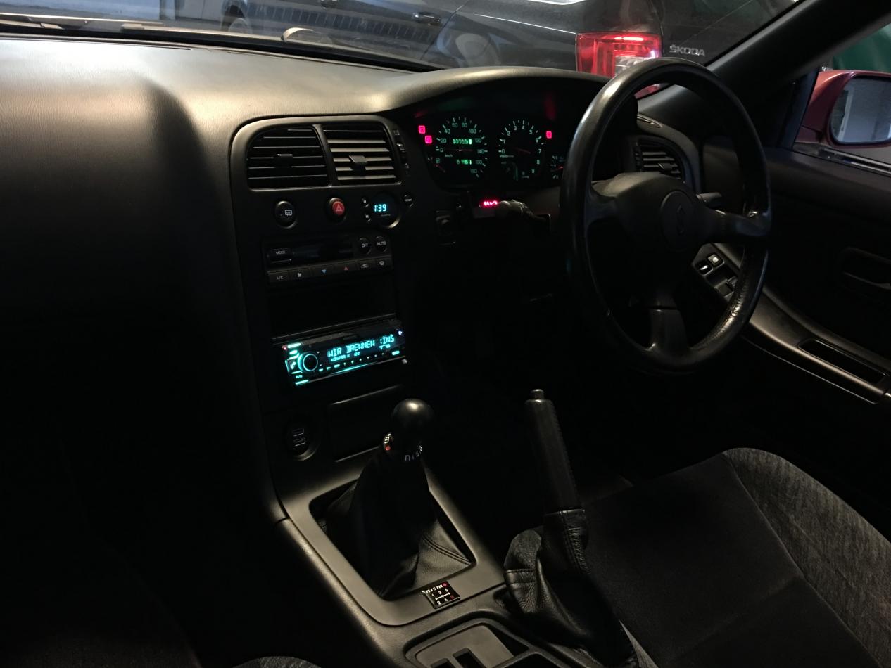

    darüber hinaus gabs im Winter noch ein neues Radio (DAB+, Bluetooth etc.), einen Nismo Schaltknauf sowie einen SLD von Madao:
Größe: 85,5 KB
ID: 593835Klicke auf die Grafik für eine vergrößerte Ansicht
Größe: 101,4 KB
ID: 593836Klicke auf die Grafik für eine vergrößerte Ansicht
Größe: 96,4 KB

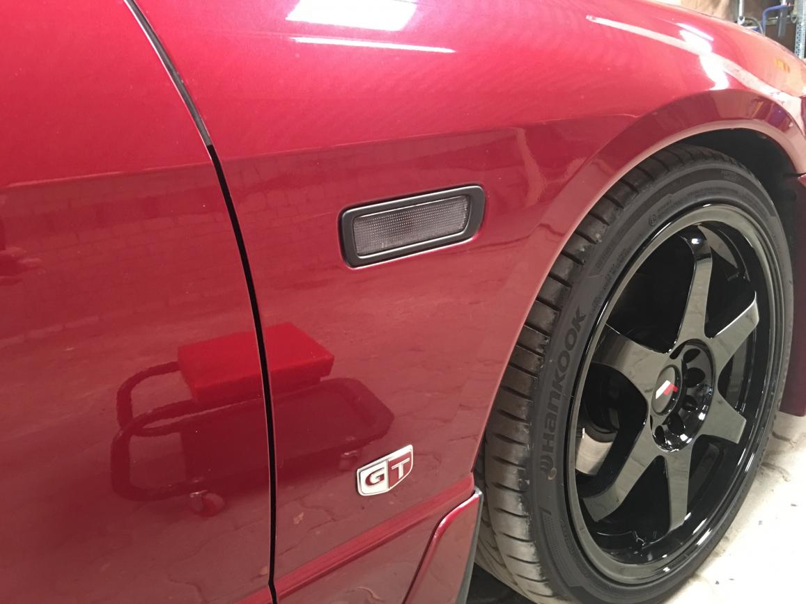

    in der aktuellen Saison folgten dann Dunkle Seitenblinker:
Größe: 87,9 KB

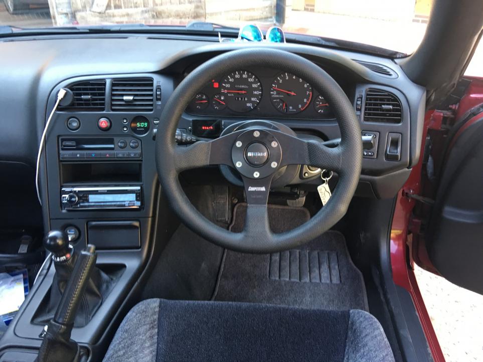

    sowie ein Momo Lenkrad inkl. Nabe, welches zusammen mit dem bisher nicht eingetragenen Spoiler eingetragen wurden:
Größe: 95,0 KB

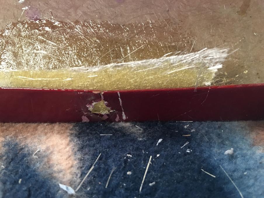

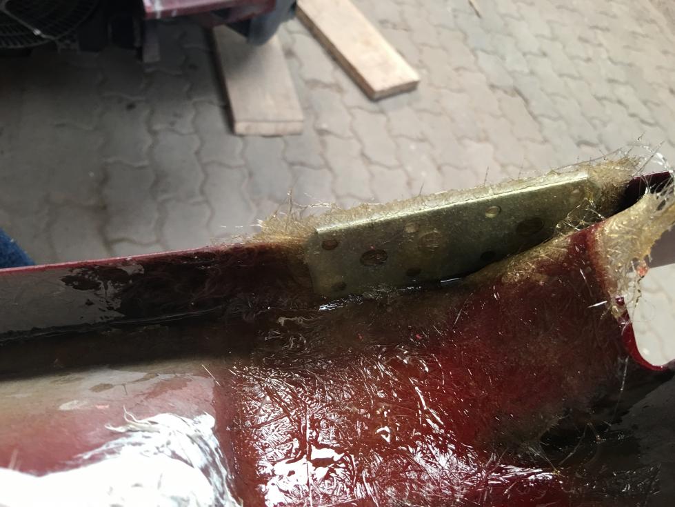

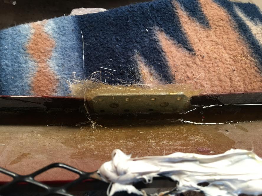

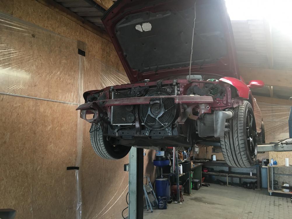

    Ausserdem habe ich das nicht angesteuerte Boost Controller Ladedruckregelventil ausgebaut und die originale Ladedruckregelung wieder aktiviert.

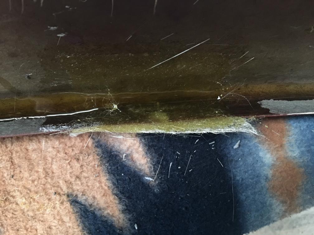

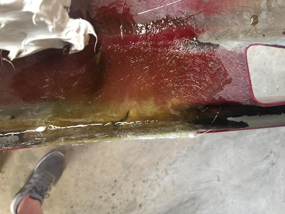

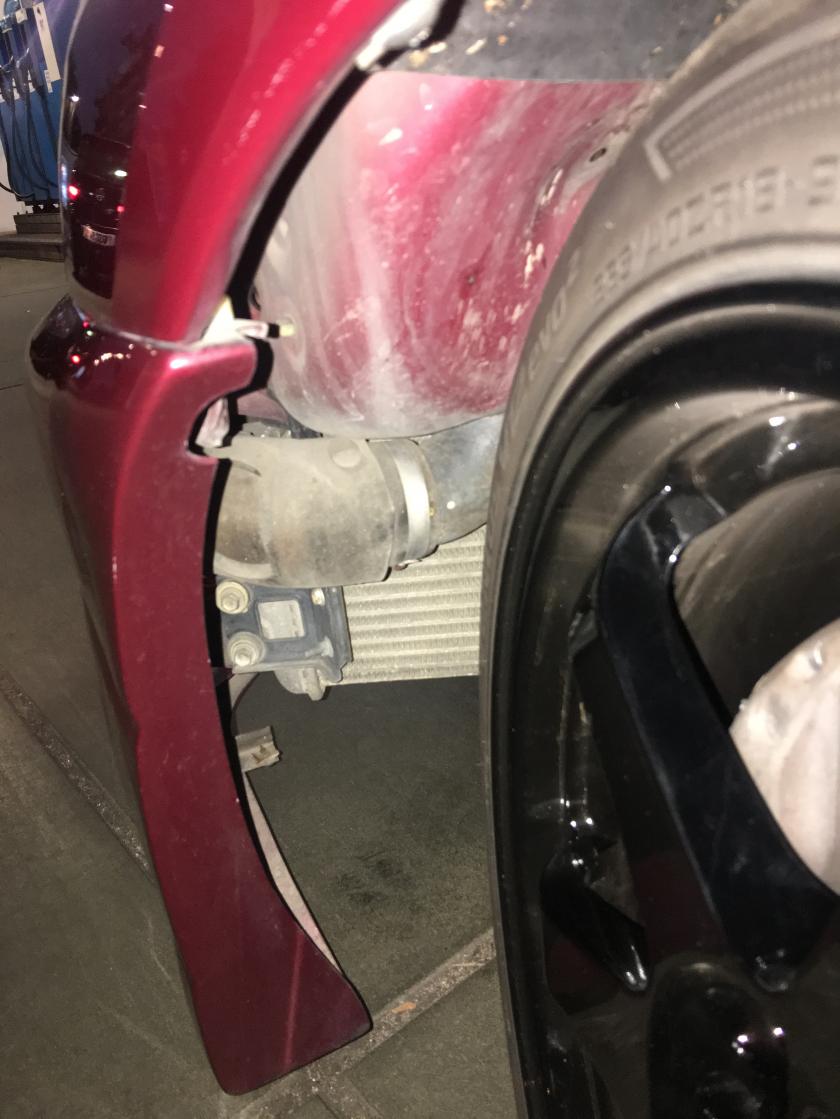

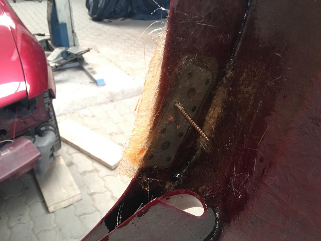

    nach einem kleinen Zwischenfall auf der Autobahn, wo mir beide Radhausschalen vorne gleichzeitig abhanden kamen, habe ich mich dann an den vorderen Stoßfänger gemacht, diesen in GFK Verstärkt und an diese Verstärkungen Streben verbaut, um die Stabilität zu erhöhen. In diesem Zuge wurde die "lippe" Schwarz glänzend lackiert, eine EZ-Lip verbaut sowie das Kennzeichen mit Magneten an der linken Seite montiert:
Größe: 89,0 KB
ID: 575310Klicke auf die Grafik für eine vergrößerte Ansicht
Größe: 96,7 KB
ID: 575311Klicke auf die Grafik für eine vergrößerte Ansicht
Größe: 97,2 KB
ID: 575312Klicke auf die Grafik für eine vergrößerte Ansicht
Größe: 98,0 KB
ID: 575313Klicke auf die Grafik für eine vergrößerte Ansicht
Größe: 95,0 KB
ID: 575314Klicke auf die Grafik für eine vergrößerte Ansicht
Größe: 95,1 KB
ID: 575315Klicke auf die Grafik für eine vergrößerte Ansicht
Größe: 95,4 KB
ID: 575316Klicke auf die Grafik für eine vergrößerte Ansicht
Größe: 90,3 KB
ID: 575317Klicke auf die Grafik für eine vergrößerte Ansicht
Größe: 99,0 KB
ID: 575318Klicke auf die Grafik für eine vergrößerte Ansicht
Größe: 94,3 KB

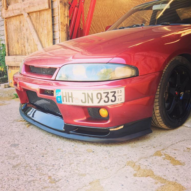

      das war dann das fertige Endergebnis:
Größe: 98,1 KB
ID: 575320Klicke auf die Grafik für eine vergrößerte Ansicht
Größe: 90,5 KB
ID: 575321Klicke auf die Grafik für eine vergrößerte Ansicht
Größe: 96,5 KB
ID: 575322Klicke auf die Grafik für eine vergrößerte Ansicht
Größe: 96,6 KB

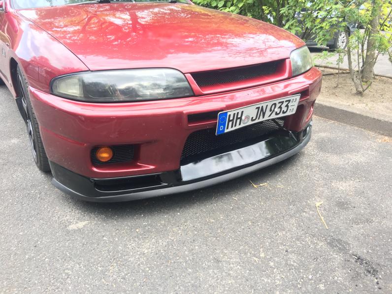

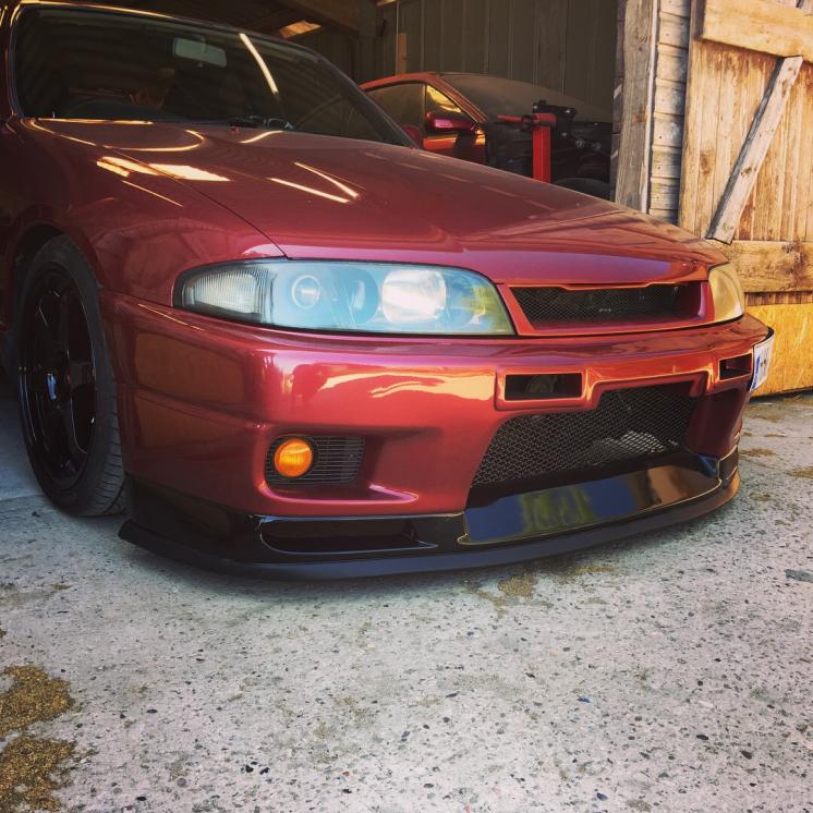

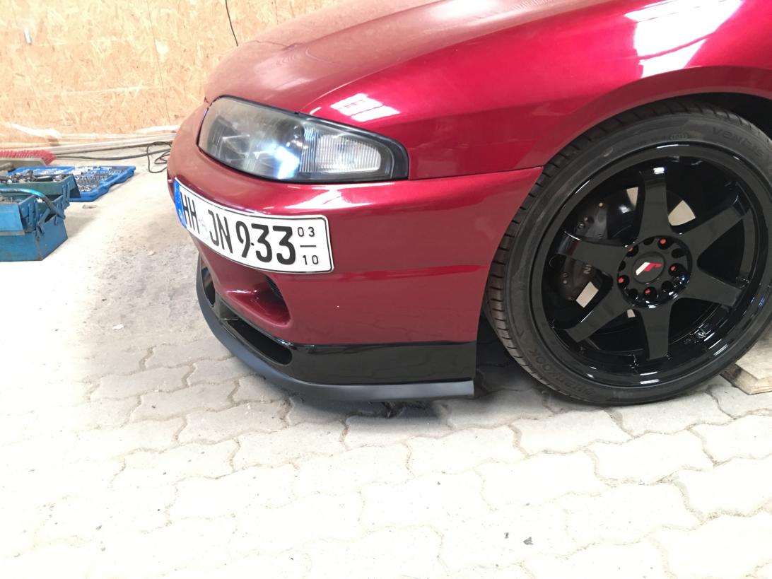

      nach der ersten Polizeikontrolle sieht das ganze aktuell dann jetzt wieder so aus:
Größe: 100,6 KB

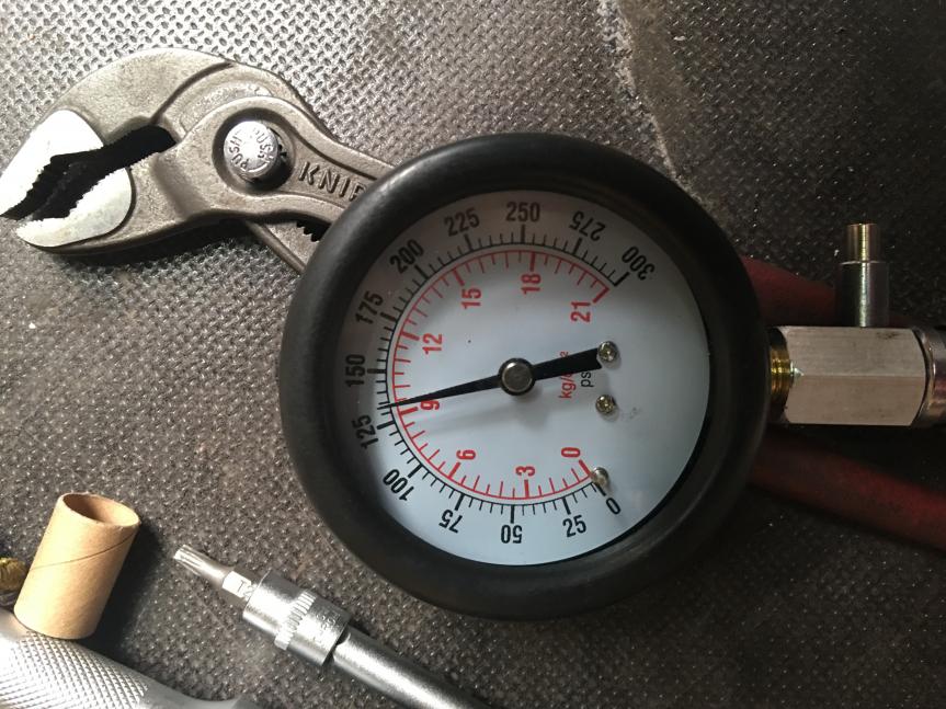

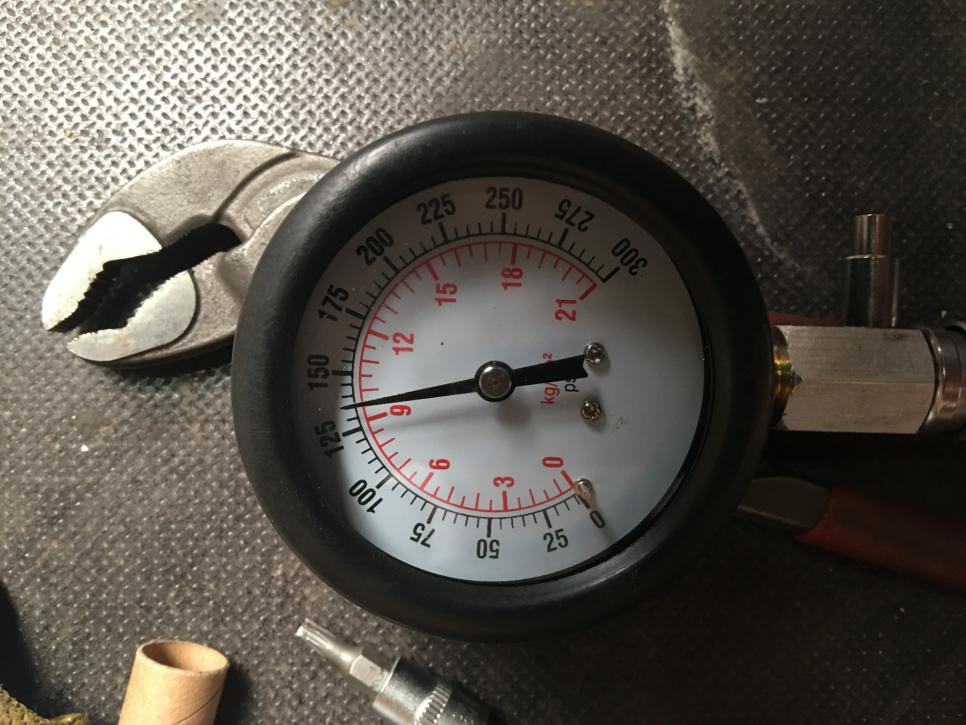

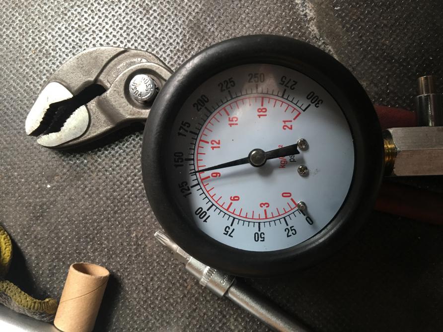

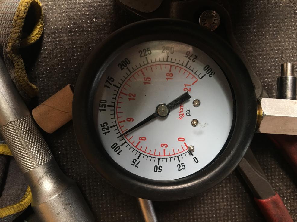

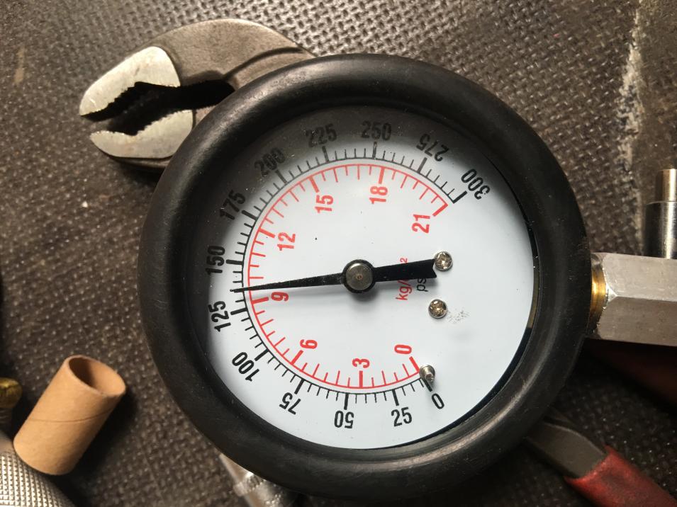

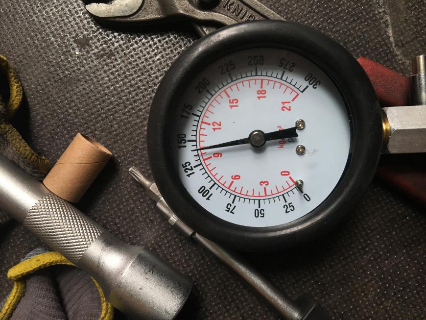

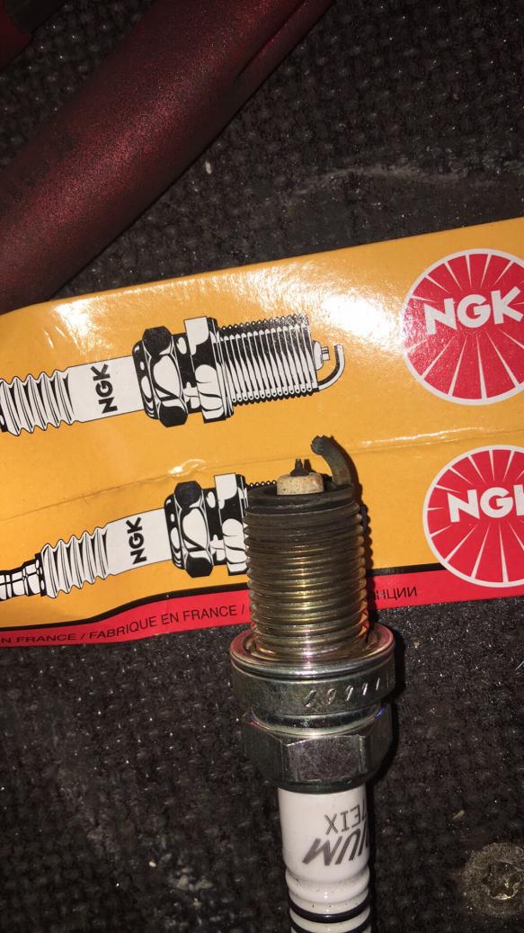

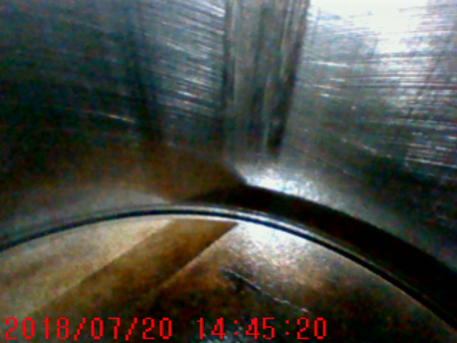

        So, und nun wird es spannend. nach zunehmden Zündaussetzern unter Last habe ich die Zündkerzen erneuert und in diesem Zuge die Kompression gemessen:
Größe: 96,1 KB
ID: 575330Klicke auf die Grafik für eine vergrößerte Ansicht
Größe: 95,2 KB
ID: 575331Klicke auf die Grafik für eine vergrößerte Ansicht
Größe: 94,4 KB
ID: 575332Klicke auf die Grafik für eine vergrößerte Ansicht
Größe: 98,3 KB
ID: 575333Klicke auf die Grafik für eine vergrößerte Ansicht
Größe: 99,4 KB
ID: 575334Klicke auf die Grafik für eine vergrößerte Ansicht
Größe: 99,2 KB
ID: 575335Klicke auf die Grafik für eine vergrößerte Ansicht
Größe: 101,8 KB

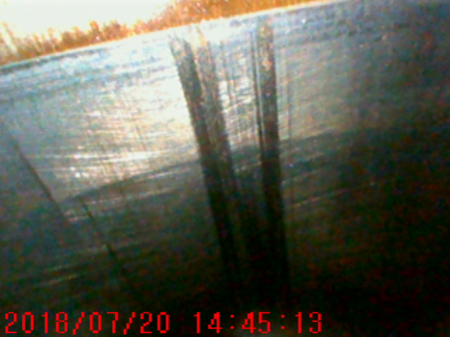

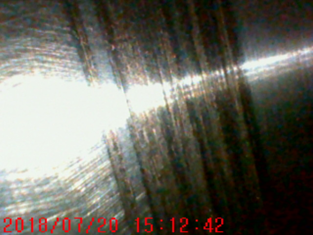

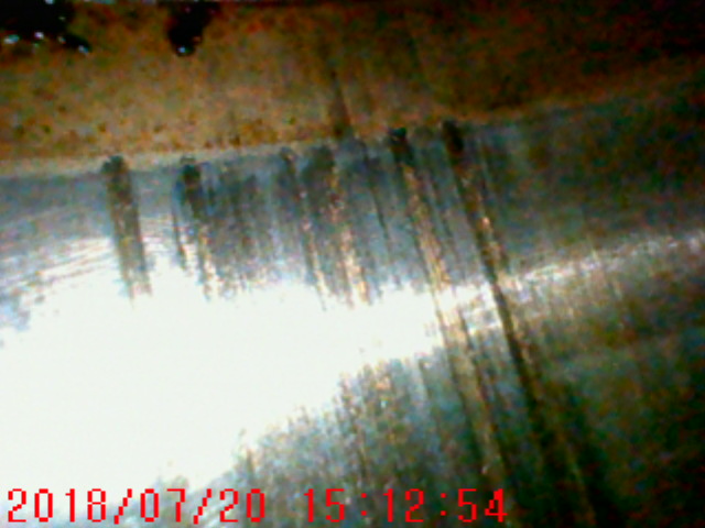

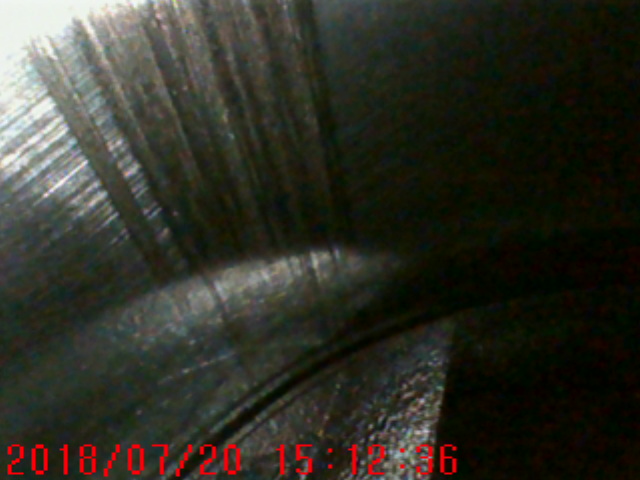

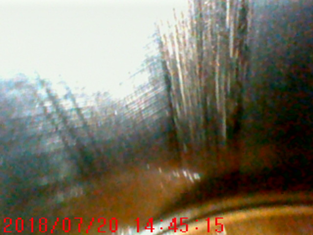

        Die Zündkerzen auf dem 1. und 6. Zylinder wiesen dieses Bild auf.
        Worauf hin ich den Motor endoskopierte:
Größe: 82,8 KB
ID: 575337Klicke auf die Grafik für eine vergrößerte Ansicht
Größe: 84,6 KB
ID: 575338Klicke auf die Grafik für eine vergrößerte Ansicht
Größe: 83,8 KB

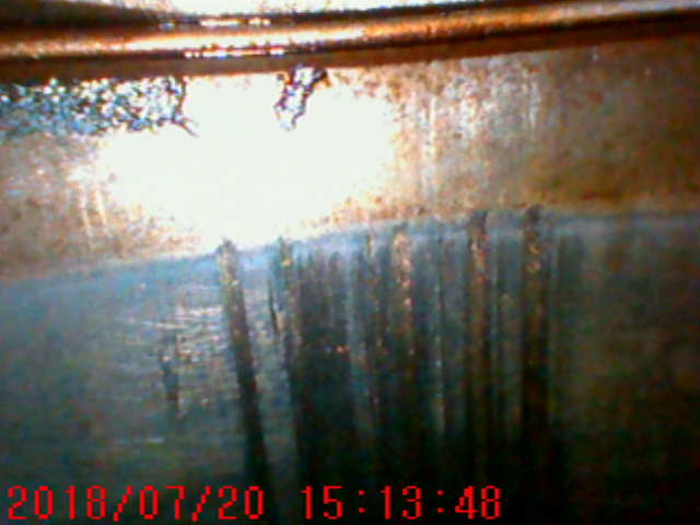

          6 Zylinder:
Größe: 84,6 KB
ID: 575340Klicke auf die Grafik für eine vergrößerte Ansicht
Größe: 82,0 KB
ID: 575341Klicke auf die Grafik für eine vergrößerte Ansicht
Größe: 82,8 KB
ID: 575342Klicke auf die Grafik für eine vergrößerte Ansicht
Größe: 82,2 KB
          Das ganze nicht so schön aus. Der Motor läuft aber trotzdessen anstandlos und seidenweich, wie vorher.
          Nun ist natürlich die große Preisfrage: was tun?
          Die Option, einen Originalen Tauschmotor zu verbauen, kommt für mich nicht in Betracht. bei einem fremden Motor weiß ich nicht, woran ich bin und in welchem Zustand sich dieser befindet (Vielleicht erinnert sich der ein oder andere an den Post in der FB-Gruppe von letzter Woche von dem Kollegen, der sich einen Tauschmotor geholt hat und dieser Falsche Lagerschalen verbaut hat?!)
          Nun also werde ich nach der Saison den Motor Demontieren und auseinander nehmen, begutachten und dann entscheiden, was passiert.
          Option A:
          Block Schleifen und Hohnen lassen
          Nissan Übermaßkolben
          Lagerschalen erneuern
          Dichtungen erneuern
          Ölpumpe erneuern
          Alles wieder zusammen, abstimmen lassen (um solche Schäden zu vermeiden).
          Dies wäre mit Sicherheit die günstigste Alternative. Natürlich würde ich damit annähernd Serienleistung fahren.
          Option B:
          Zubehörkolben mit niedrigerer Verdichtung
          Zubehör Pleuel
          Ölpumpe erneuern
          Lagerschalen
          Dichtungen erneuern mit verstärkter Kopfdichtung
          Stehbolzen
          Freiprogrammierbares Steuergerät
          und dann nach Lust und Budget
          Turbo
          Düsen
          etc.
          Gerne dürft ihr hier eure Meinung Preis geben und auch gerne Tipps da lassen. aktuell bin ich sehr unschlüssig, was passieren soll.
          MfG Shorty
            Hallo Jan,
            zuerst mal Respekt was du aus der Situation mit der Stoßstange gemacht hast.
            Glaube das Problem mit den Radhausschalen haben viele und es ist ne scheiss Arbeit das wieder vernünftig zu richten.
            Kennzeichen seitlich ist schon cool. Das die Cops da was dagegen haben, gerade z.B. bei Blitzerfotos von vorne ist leider verständlich.
            Als Tipp dazu, beim Evo 10 war das Kennzeichen ab Werk so montiert und es gibt dafür einen Halter der das Kennzeichen etwas mehr nach vorne stehen lässt, sodass es eventuell weniger Ärger gibt mit den Cops. Muss man natürlich auch wieder etwas Zeit investieren um es beim Sky hübsch hin zu bekommen.
            https://magazin.rv24.de/wp-content/uploads/2013/10/mitsubishi-lancer-evo-x-seite.jpg
            Bevor man zu Option A oder B tendieren kann, solltest du nochmal schreiben wie und wo du das Auto primär nutzt. Daily/nur Sonntags // nur Straße/Track etc...
            Edit: Ich hoffe dem R34 geht's gut und er macht weniger Probleme ;)
              Bei mir siehts ähnlich aus. Fahre derzeit mit einem AT Motor und guten Kompressionswerten herum, da der Wagen zum fahren da ist und nicht zum herum stehen. Der Defekte Motor wird frühestens zum Ende diesen Jahres angefasst bzw. aufgebaut. Da werde ich mich aber auch nochmals mit dem Thema "OEM Teile" auseinander setzen, gerade in Bezug auf die Kolben bzw. Kolbenringe.
              Man kann den Motor für ca. 4000€ - 5000€ (Material + Motorbauer) neu machen in OEM Qualität, oder entsprechend mehr, ca. 7000€ - 8000€ mit dem ein oder anderen Schmiedeteil (eine grobe Preisübersicht habe ich mir bereits erstellt). Das entscheidet am Ende aber der Einsatzzweck. Ich kann nur jedem empfehlen, sich vorher darüber im klaren zu sein. Da ich "nur" um die 400PS fahren möchte und der Wagen zum genießen da sein soll, greife ich wahrscheinlich zur günstigsten Methode für 400 haltbare PS. Sollte es Dich aber in Richtung Rennstrecke ziehen (keine Touristenfahrten, sondern richtige Trackdays/Amateur Serien), dann sollte man schon realistisch sein und es abwiegen.
              PS: Da mein Motor kurz vor dem Mapping die Grätsche gemacht hat, benötige ich preislich natürlich deutlich weniger, da Turbo, ECU, Benzinsystem etc bereits vorhanden sind. Meine Preise beziehen sich hier oben rein auf den "Motor".
                Hi Mot,
                danke für den Tipp, da bin ich garnicht drauf gekommen! das ist ne sehr gute Idee, die ich weiter verfolgen sollte. Optisch hat mir das Kennzeichen an der Seite nämlich am besten gefallen. ich werd mich da mal ran machen!
                Zum Einsatzzweck meines Autos: Im Regelfall steht er die ganze Woche abgedeckt in der Halle und wird nur am Wochenende bewegt. Hier meist nur ganz easy um mit meiner Freundin umher zu gurken oder ein Eis essen zu fahren. Trotzdem würde ich gerne den einen oder anderen Trackday bzw die eine oder andere Touristenfahrt mit ihm machen (was jetzt vorerst natürlich gecancelt ist).
                Wenn ich den Finanziellen Aspekt außer acht lasse, weiß ich eigentlich ziemlich genau was ich möchte.
                Ich würde den Motor am liebsten standfest bauen mit Schmiedeinnerein, niedrigerer Verdichtung, Starker Kopfdichtung und Stehbolzen.
                Dann das ganze mit einem sanften Setup haltbar und äußerst Alltagstauglich auf maximal 420-450PS mappen.
                Was bei meinem Motor eben dazu kommt, sind die (bisher unvorhersehbaren) Kosten für den Motorenbauer zum Bohren und Hohnen der Zylinder sowie Prüfen und vermessen der Kurbelwelle und des Kopfes.
                Natürlich mache ich mir viele gedanken, komme derzeit aber noch nicht zu einem finalen Entschluss.
                Tauschmotoren von jdmdistro.com oder APF kämen für mich vielleicht in Erwägung.Vielleicht.
                die größten Bauchschmerzen hier macht mir aber der gedanke, dass ein Tauschmotor nach genau so kurzer Zeit die Hacken hochreißen könnten. dann wären um die 2600€ für nichts versenkt und ich hätte 2 defekte Motoren in der Ecke stehen.
                Nehme ich jetzt einmalig etwas mehr geld in die Hand und baue meinen Motor auf, weiß ich was ich habe und weiß im schlimmsten Fall wer's verkackt hat und kann mir selbst die Schuld geben ;)
                Dem R34 meines Vaters gehts übrigens hervorragend, hat mit dem selben Kompressionsprüfer top Werte gedrückt. der ist also Gesund ;)
                  Ich glaube dann würde ich an deiner Stelle das große Kreuz machen, also Option B.
                  Beim Tauschmotor fährt immer etwas die Ungewissheit mit, wie du schon richtig schreibst.
                  Da das Fahrzeug ja momentan noch "ohne Einschränkung" bewegbar ist, würde ich an deiner Stelle wohl trotzdem einen zweiten Motor besorgen und diesen dann aufbauen. Je nachdem wie es mit Teileverfügbarkeit etc. aussieht, kann sich das ja auch etwas hinziehen.
                  Wenn ich das richtig verstanden habe, würdest du den Motor dann selbst zusammen bauen. Da ist natürlich der Lerneffekt und auch die Verbundenheit zum Fahrzeug nochmal deutlich größer.
                  Bezüglich Einsatzzweck und äußerste Alltagstauglichkeit würden dir die meisten Motorenbauer wohl eher nicht zu einem geschmiedeten Motor raten. Schmiedeinnereien bzw. Kolben wollen halt nochmal etwas geruhsamer warm gefahren werden und sind bei deinem Leistungsziel auch nicht zwingend notwendig. Wenn man aber sowieso sehr sachte warm fährt, macht das auch kaum einen Unterschied beim Handling.
                  Kosten für Motorenbauer sollte sich schon abklären lassen.
                  Vor allem erst mal Jemanden finden dem man auch vertraut und der gute Arbeit macht...

                    Als erstes zu deinem kennzeichen
                    Lies dir den absatz 7 durch, ich habe mein kennzeichen genau wie du und die Schlümpfe können uns garnix.
