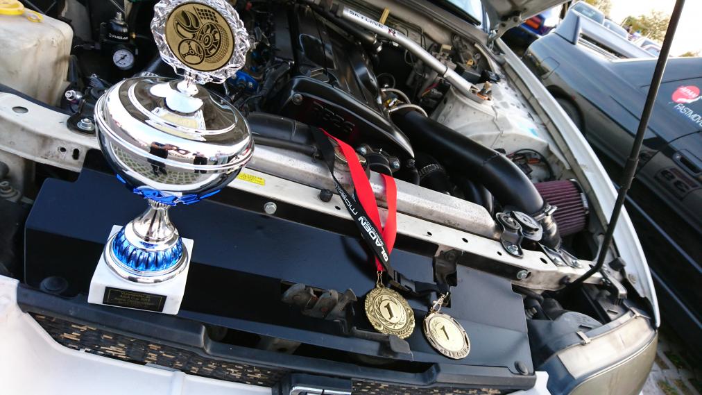

          So, das erste Event stand an. Nicht mal eine Woche nachdem der GTR wieder zu Hause war ging es nach Waldau, zum Freien Bergrennen.
          Ewig lange nicht Skyline gefahren und dann gleich den Berg hoch Rasen.
          Lange Rede, kurzer Sinn.... Platz 3 in der Turbo Klasse!

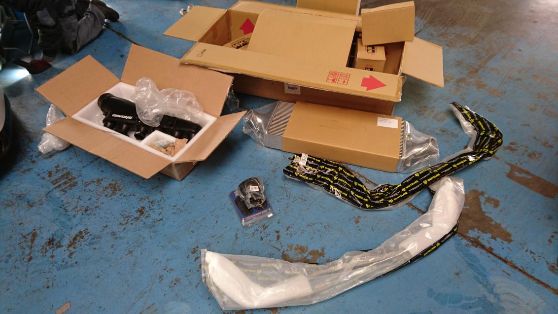

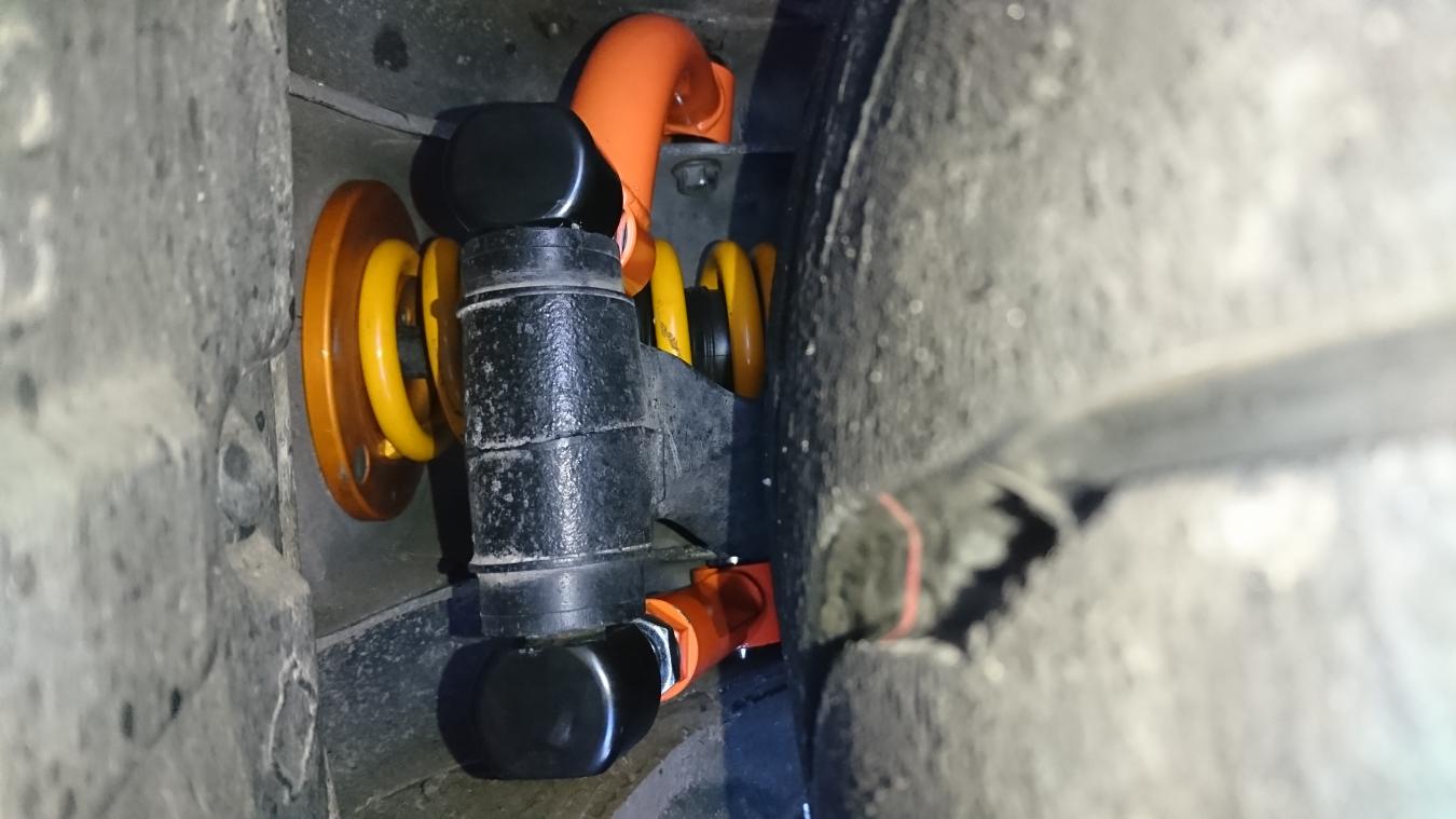

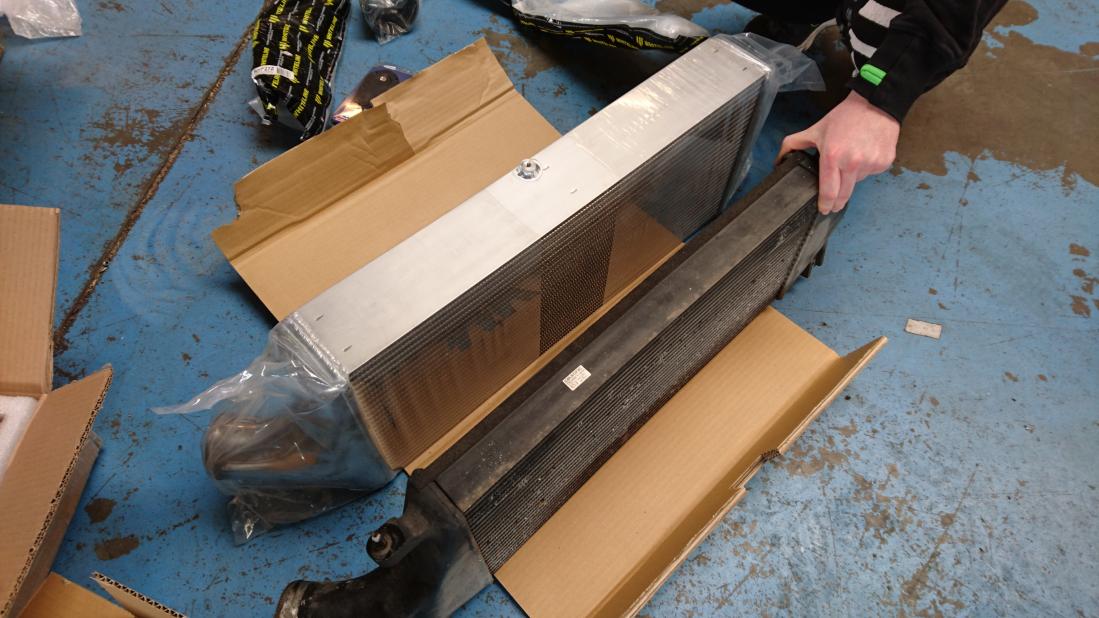

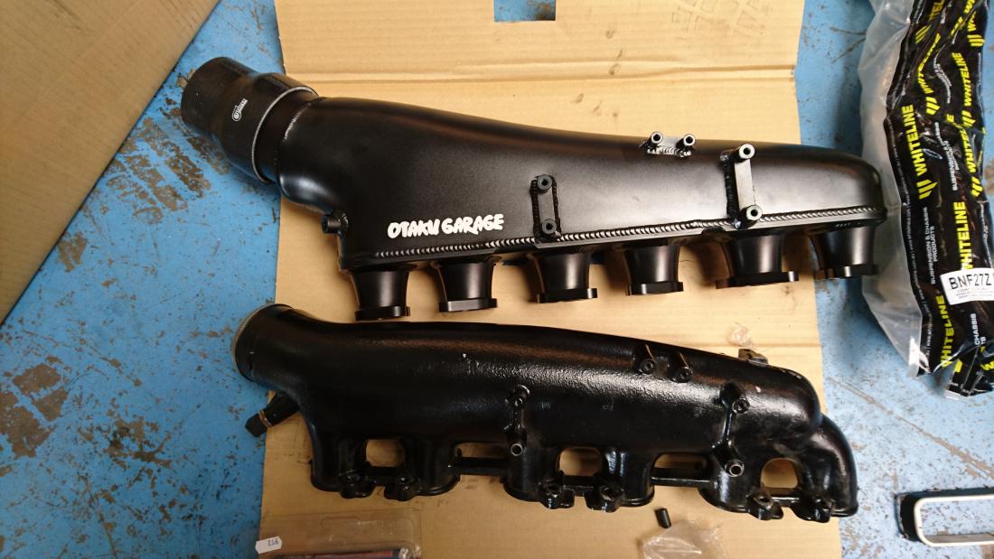

                    Zu den Updates zählen neue Stabi's, einen HKS Big Core Ladeluftkühker und eine neue Ansaugbrücke von Otaku Garage (China Abklatsch, welche auch andere Händler unter anderem Namen verkaufen)
Größe: 100,7 KB
Größe: 101,3 KB

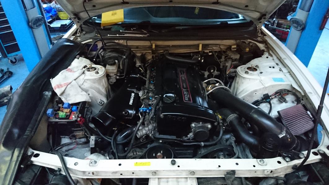

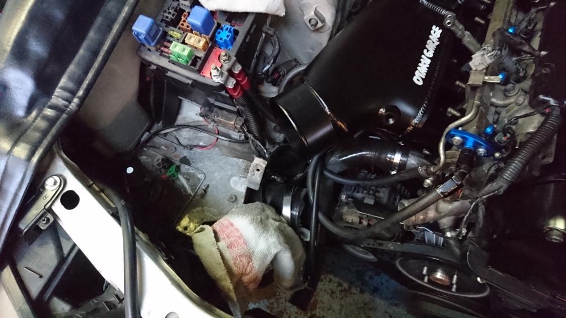

                    Die Ansaugbrücke passte jedoch gar nicht so gut wie gedacht und gewollt.
                    Stehbolzen hier und da kürzen, Haufen Zeug ab und auseinander bauen um das Ding rein zu bekommen und letzenendes passt es dennoch knapp nicht. Der Wischwassertank müsste weichen um dort ein Loch zu bohren bzw schneiden zwecks der LLK Verrohrung.
                    Man hätte es mit mehr Zeit schon noch hinbekommen können, aber gefallen hat es irgendwie niemanden so richtig und meine zeit war auch begrenzt zwecks Urlaub.
Größe: 103,1 KB
Größe: 100,1 KB
                    Daraufhin bieten mir die Jungs von HIP sofort eine Greddy ASB als Ersatz an, welche dann auch eingebaut wurde.

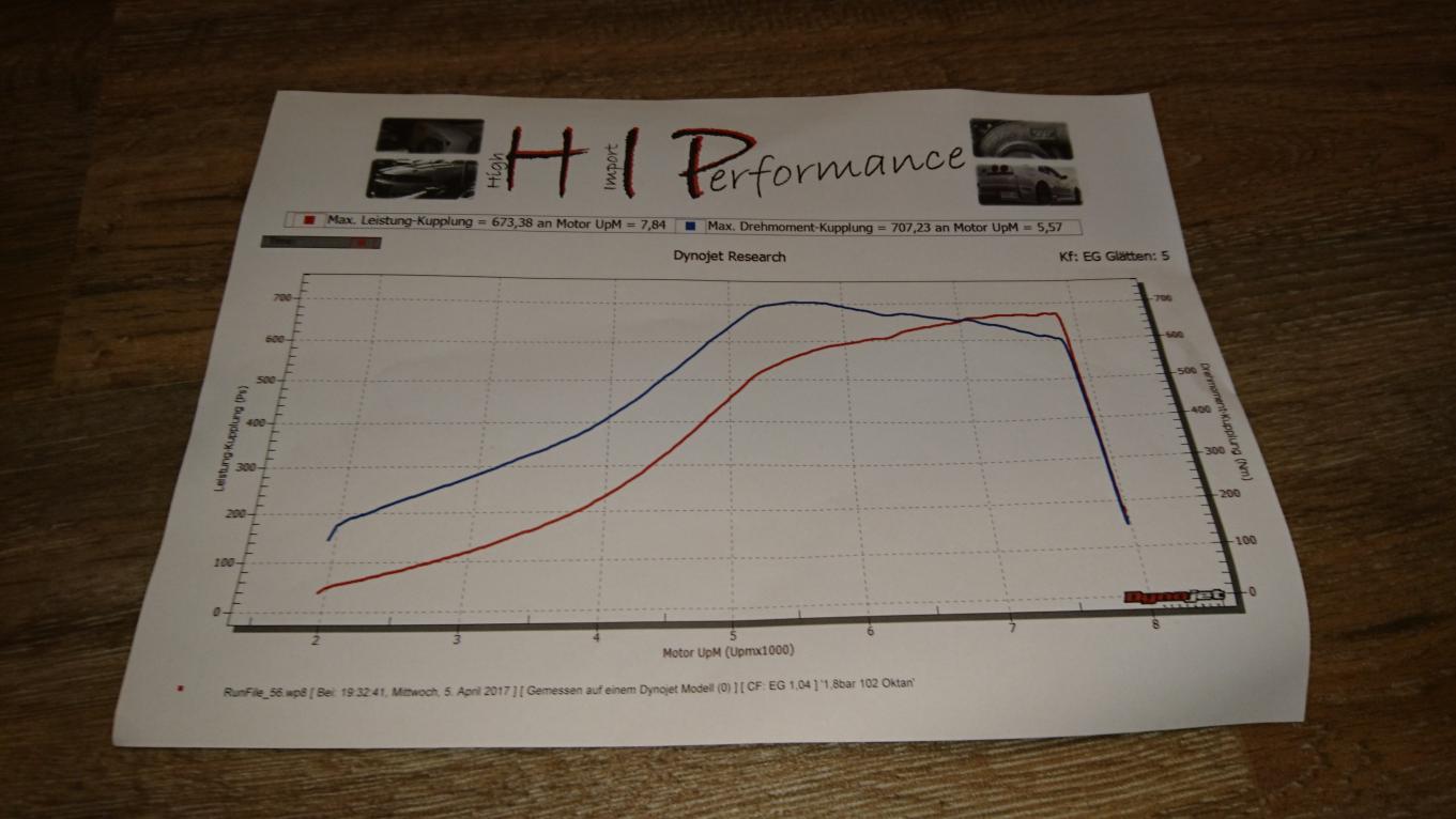

                    Der letzte Programmpunkt war dann der Dyno, um das Mapping nochmals anzupassen.
                    Resultat:
Größe: 92,5 KB

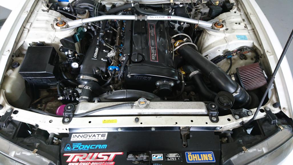

                      Gemacht wurde ein Rundum Service ..
                      Kurzfassung: Lager gecheckt, alle Öle neu, Bremsenscheiben und Beläge neu, neue Tomei Ölpumpe, Fahrwerk überholen lassen, neuer Cusco Käfig, neuer BeeR Spoiler, Auto Select Lippe und Canards, Driftworks Sturzversteller und und und.

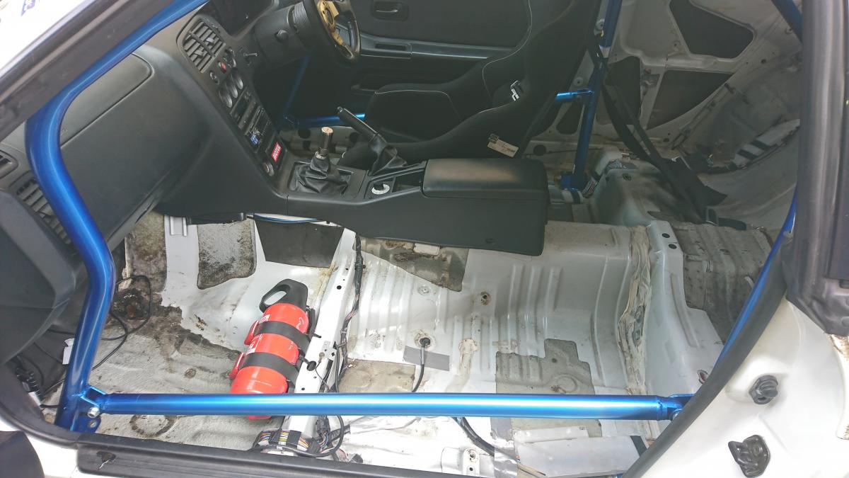

                              Vorab hatte ich im Innenraum noch ein wenig Ordnung gemacht und die ganzen Teer Matten rausgekratzt. Tolle Arbeit - macht Spaß...
                              Schaut nun aber besser aus als vorher.
