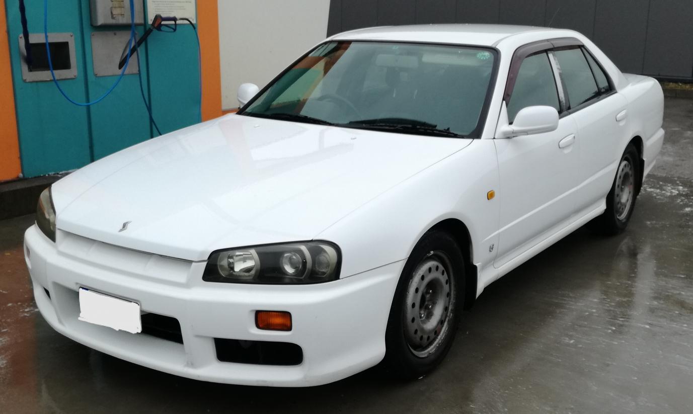

    Fazit nach knapp 4 Tagen: Bin zufrieden.
    Er läuft ruhig, macht bisher keine Probleme und Verbrauchstechnisch bin ich auch zufrieden.
    Leistung ist fürn Daily absolut ausreichend.
    Kann ich also empfehlen.
    Die Tage wird noch en Service gemacht und er wird mal gewaschen.
    Im Frühjahr geh ich dann das Thema Rost an.
    An den Radläufen und an der Heckklappe muss ich Hand anlegen.
    Schweller wird in dem Zug gleich mitgemacht und die Hohlräume werden ausgespritzt mit Wachs.

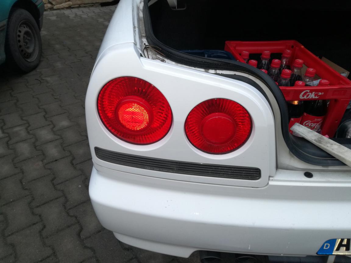

        Hm, wie lange die Klebepads von den Rückstrahlern wohl halten? :)
        Felgen noch was für den Winter geplant?
        Ansonsten steht er doch hübsch da :)
          Die Pads kommen morgen runter.
          Hab mir 3M Reflektorband geholt und rund ausgeschnitten.
          Kommt auf die originalen Reflektoren drauf.

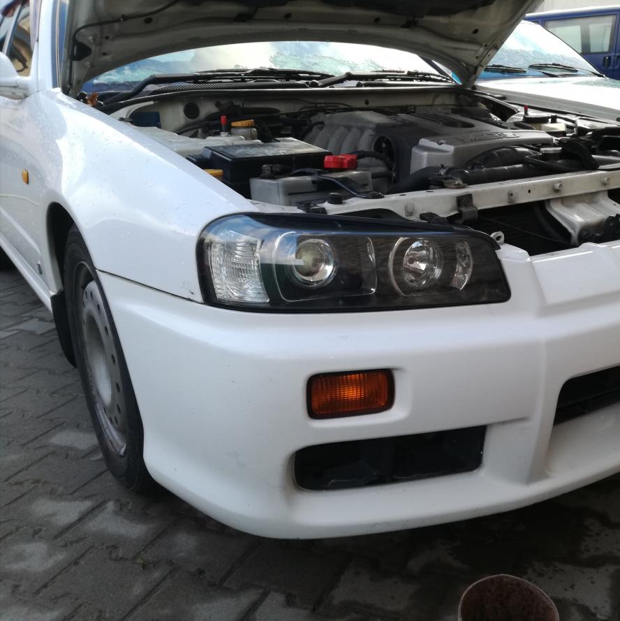

            Hab heute ma die Reflektoren und Scheinwerfer getauscht.
            Morgen dann im ehemaligen Ausbikdungsbetrieb noch die Scheinwerfer fix einstellen.

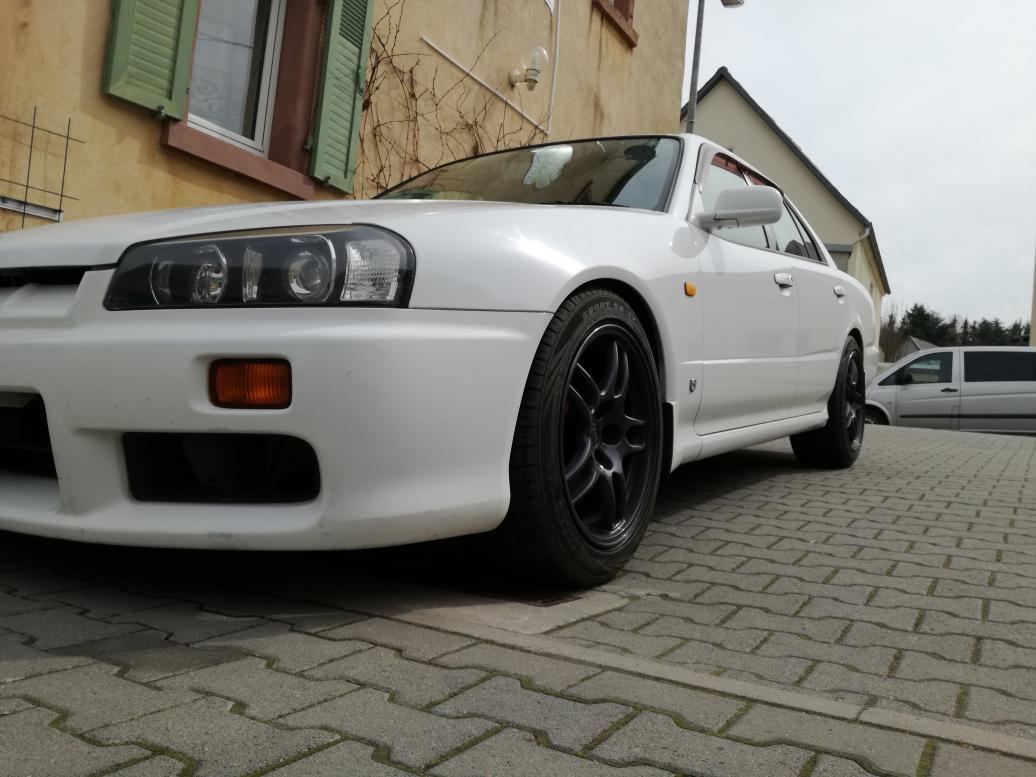

                  BCNR33 Räder sind einfach der Hammer <3
                  Gefällt mir sehr gut dein Auto :)
                  • #39
                    Merci :)
                    Find auch das die ziemlich perfekt passen.
                    Vorne muss ich die Kotflügel noch etwas ziehen damits nicht mehr schleift. Bei starken Bodenwellen in Kurven schleifts etwas.
